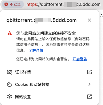

各位论坛大神好,想请教一个关于飞牛 OS 远程访问的问题,具体是通过 FN Connect 方式访问时遇到的 SSL 证书匹配问题,尝试了一些思路没解决,希望有经验的朋友能帮忙分析下。
我的情况如下:
  1. 我在飞牛 OS 上安装了 qBittorrent,通过 FN Connect 远程访问时,初始显示的链接是 aaaa.5ddd.com,这个二级域名是正常的。
  2. 但当我在 FN Connect 的远程访问界面中点击 qBittorrent 应用图标时,访问域名会自动变成 qbittorrent.aaaa.5ddd.com—— 也就是在原有二级域名前加了应用名前缀,形成了三级域名。
  3. 由于飞牛 OS 并未给这个自动生成的三级域名 qbittorrent.aaaa.5ddd.com下发 SSL 证书,导致访问时直接提示 “SSL 无效”,无法正常使用应用。
我认为合理的逻辑应该是:通过 FN Connect 远程访问飞牛 OS 上的应用时,点击应用图标应基于初始的二级域名 aaaa.5ddd.com进行跳转或加载,而不是自动生成新的三级域名。毕竟 SSL 证书是绑定在初始二级域名上的,新域名没有对应的证书自然会失效。

至于怎么实现,这个不用讨论了,官方考虑过很多方案,至于出现你现在的问题,你去看看系统设置→安全箱→证书你获取到的证书是不是有*.aaa.5ddd.com的证书,如果没有下次续签的时候就会自动添加了,或者你d的fnid改个服务器从5ddd.com改成fnos.net应该会重新签发证书。
是的,我是有这个证书,我的意思是这个是二级证书,而官方通过FN connect访问应用,是默认跳转的三级域名,二级证书无法批量三级域名的。导致浏览器SSL鉴权失败证书不匹配。 我研究下来,只能手动修改URL,然后使用  详情 回复

是的,我是有这个证书,我的意思是这个是二级证书,而官方通过FN connect访问应用,是默认跳转的三级域名,二级证书无法匹配三级域名的。导致浏览器SSL鉴权失败证书不匹配。
我研究下来,只能手动修改URL,然后使用第三方docker软件(飞牛OS没有内置反向代理工具),进行反向代理。
将飞牛官方错误设置的
https://qbittorrent.aaaa.5ddd.com/ 代理为https://aaaa.5ddd.com/qbittorrent

好的,我发现问题了,因为我是去年设置的,去年的证书不是通配符证书,删了重新拉取就好了,谢谢
