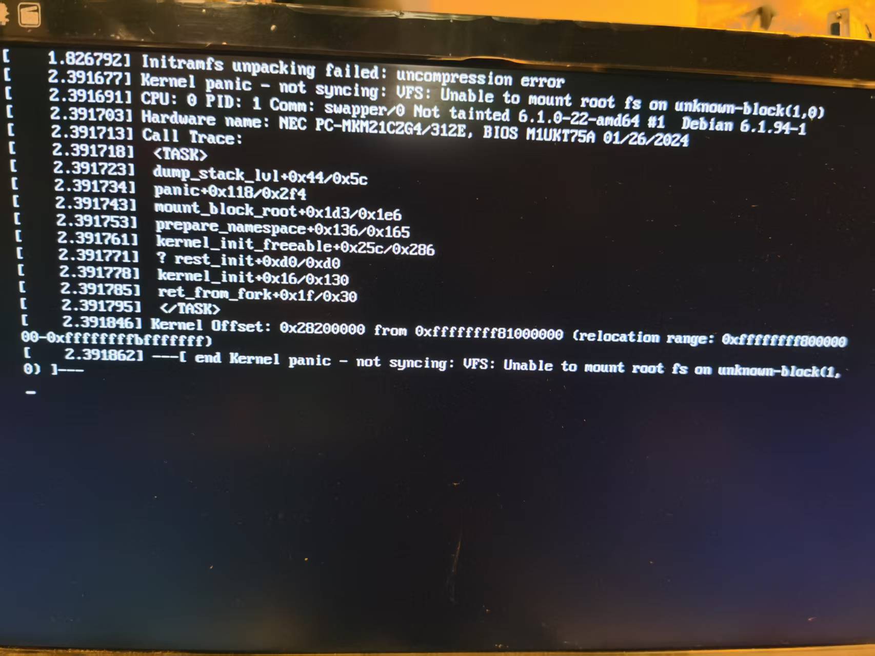

NEC小主机 无法安装飞牛是哪里设置错了吗?
BIOS 里关闭了安全启动 开启了VMX SGX
尝试多种安装方式 换盘 换安装方式 都在报错
以下这个图是直接rufus-4.5 烧录 启动后选择图形化安装 就出现这样的提示 求大佬解惑

可以尝试用3.1X的软件烧录测试一下,或者换个U盘重新制作试试。
284
2025-10-29 10:59:15 显示全部楼层
好像是硬盘问题(硬件问题或分区表问题) 有条件换个硬盘试试
