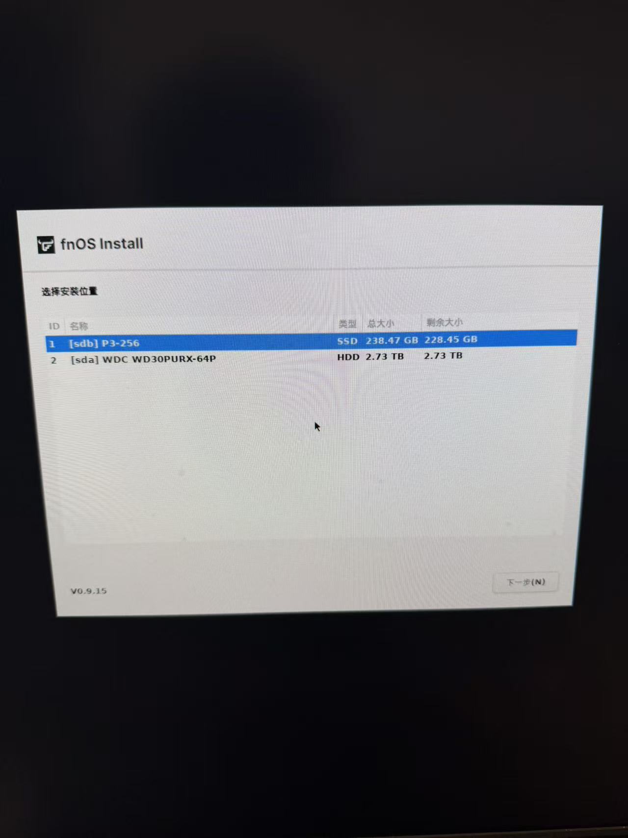

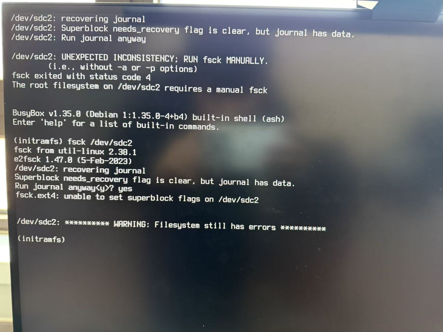

这台机器运行几十天了,突然连接不上了,重启后接显示器后显示图1,我以为是不是硬盘挂掉了所以插u盘进了安装引导页面发现两个盘都在只是我放数据的盘(sda)剩余大小居然是100%,这个也很奇怪
有没有大神来解答一下如何修复??

图一:图里sdc2的标识有时开机会变成sdb2对应的是我固态的符号
31
2025-10-29 09:32:55 显示全部楼层
1、所以sdc是你引导用的U盘对吧?
2、你系统安装在sdb是吧?
3、所以不用U盘引导启动的话应该是sdb启动是吗?那时候启动机器后是啥样子?
系统已经进不去了,而且那个sdc他会变,可能是sdb也可能是sda 所以有可能是不是系统崩了  详情 回复

2025-10-29 10:15:17 显示全部楼层
fsck 就行
Fsck用过了 不行  详情 回复

2025-10-29 11:00:01 楼主 显示全部楼层
lusia999 发表于 2025-10-29 09:32
1、所以sdc是你引导用的U盘对吧?
2、你系统安装在sdb是吧?
3、所以不用U盘引导启动的话应该是sdb启动是吗 ...
2025-10-29 11:00:28 楼主 显示全部楼层
Fsck用过了 不行
