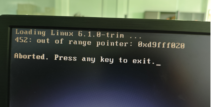

准备了好几天了,总是卡在装系统的第二步,如图1所示,换过几天主机、换过几个U盘、就是卡在装机的第二步。
2025-10-29 12:19:49 楼主 显示全部楼层
图1
6172
2025-10-29 12:54:31 显示全部楼层
除了更换U盘,还可以从其他几方面来入手:校验一下iso文件的md5和官网提供的是否一致,用低版本的rufus比如3.1x写盘试试,小概率内存或者硬盘问题,自己排除一下。
