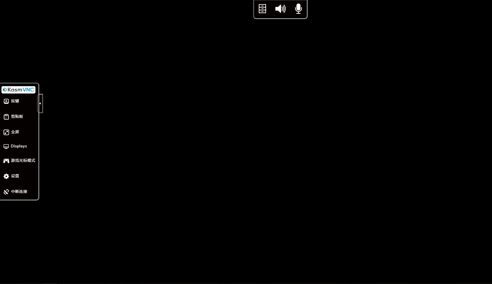

已下载安装 点进去是黑屏 是为什么

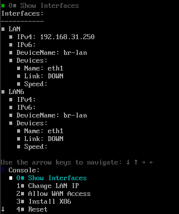

微信图片_20251029132233_19_280.pngFN装了ISTORE 但是输入IP进不去STIORE界面 为什么啊

2025-10-29 14:22:50 显示全部楼层
黑屏可以直接点击鼠标右键,右键菜单里有浏览器的选项,如果还是不行,那就重新安装一下这个应用,安装之前到文件管理→应用文件里找到对应的文件夹删除掉持久化的信息,这样才能全新安装。
嗯 黑屏问题解决了 现在是ISTORE进不去的问题 头大  详情 回复

6172
2025-10-29 19:33:13 显示全部楼层
quickstart看看是不是识别成WAN了,如果是就选2这个选项,然后再试试。

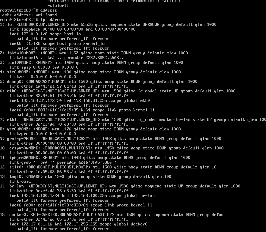

我2个2.5G网口 其中一个是连了主路由,做虚拟机ISTORE也是用于旁路由 WAN口我没设置 但是192.168.31.250进不去ISTORE里面 为什么啊

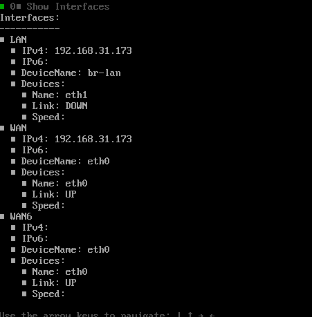

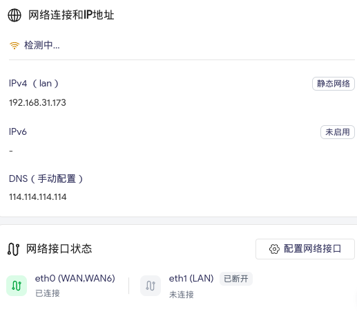

2025-10-31 13:16:55 楼主 显示全部楼层
重置以后 把LAN/WAN口设置一样的IP 就可以进去ISTORE界面,自动设置为旁路由,但是连不了网
