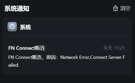

FN Connect 断连
1124
2025-10-29 13:34:34 显示全部楼层 阅读模式
环境:
内网连接没问题。
外网IP直连没问题。
域名直连没问题。
NAS在美国。
系统通知如下:
恢复连接如下:
6172

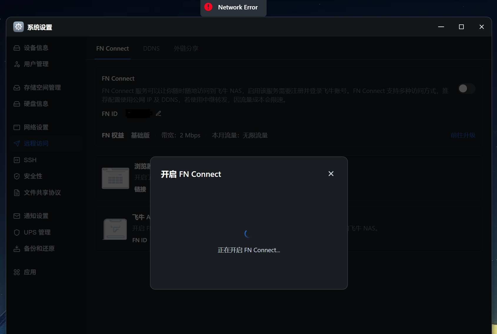

2025-10-29 14:24:11 显示全部楼层
FN CONNECT主要服务对象是中国大陆地区,因为众所周知的问题海外断连是正常现象。
42
1686
2025-10-29 14:29:07 显示全部楼层
国外就不要用FN connect了,飞牛的服务器节点都在国内
主要是出门会自动切换内外网,比较方便。  详情 回复
2025-11-4 03:33
350
2025-10-29 14:48:22 显示全部楼层
整一个zerotier
飞牛藏墨,岁月静好。心有诗意,自在乾坤
2025-10-30 09:06:21 显示全部楼层
怎么在飞牛装zerotier 或者tailscale?
飞牛就是debian系统,直接ssh连进去,然后装tailscale。 curl -fsSL https://tailscale.com/install.sh | sh sudo systemctl enable --now tailscaled sudo tailscale up  详情 回复
2025-11-4 15:58
2025-10-30 09:45:36 显示全部楼层
我在澳洲,这几天FN CONNECT也断连了,DDNSTO正常,TAILSCALE也正常
2025-10-31 10:22:20 显示全部楼层
用阿里云DNS,再用一个VPN翻墙回国,就可以了。
