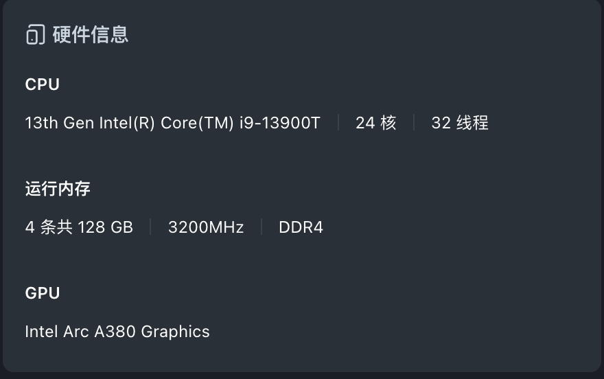

我的好像读取和写入都不快,你们用的怎么样,还有 SSD缓存应该创捷成啥类型的,希望大家指点

我这个配置 ai 推荐我用 ZFS 🔹 主存储:ZFS RAIDZ1(或 ZRAID2 如果要更稳) 🔹 硬盘类型:4×6TB HDD 🔹 缓存利用:启用 ARC,若有 SSD 可加 L2ARC 🔹 Docker & VM 存储:用 ZVOL 或单独 SSD 🔹 文件压  详情 回复

我这个配置 ai 推荐我用 ZFS
🔹 硬盘类型:4×6TB HDD
🔹 文件压缩:启用 LZ4
🔹 校验:定期 zpool scrub
你这个配置蛮高的,足够了  详情 回复

你这个配置蛮高的,足够了
感谢,那我就听从 AI 的建议用 ZFS 了  详情 回复
