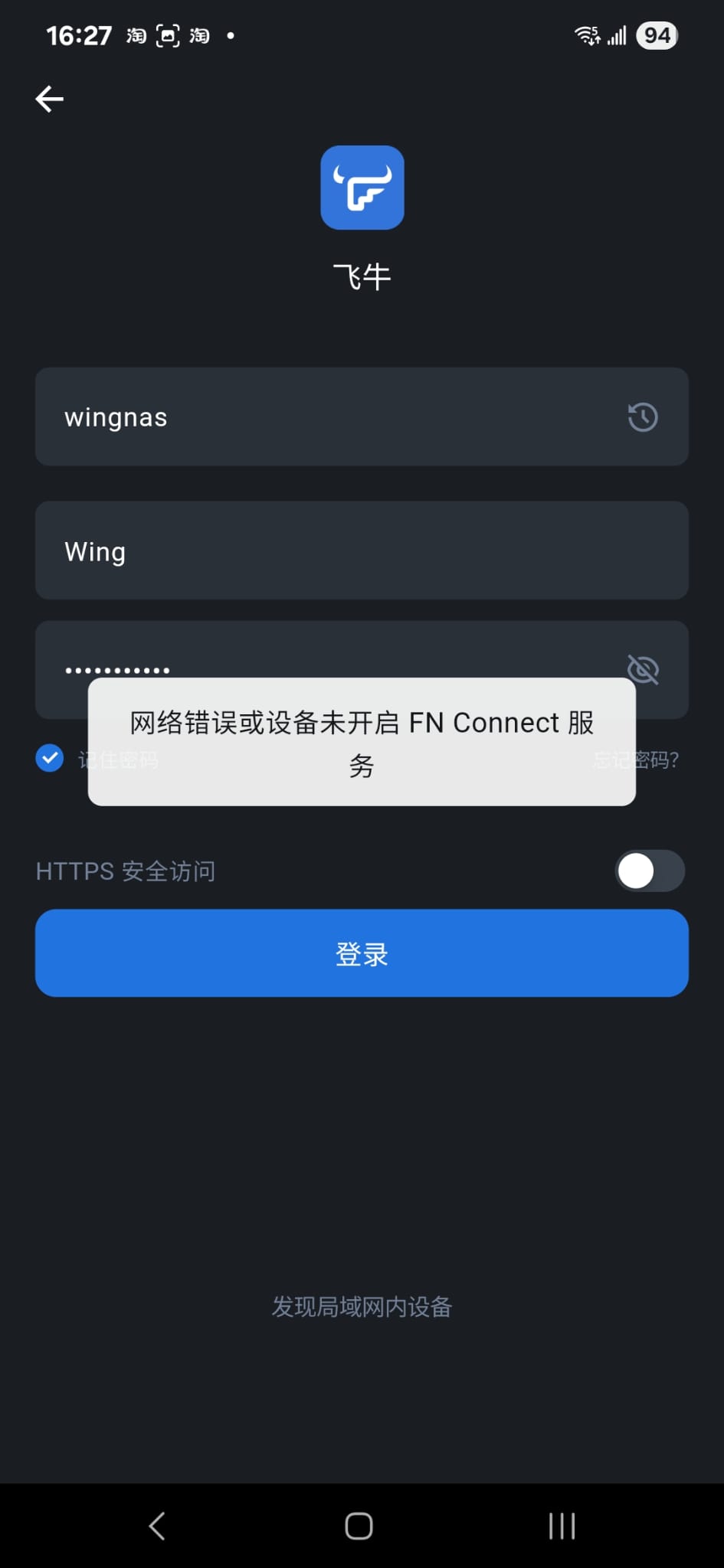

有沒有大神知道是怎麽一回事 重新安裝fn OS后 就用不了FN ID登入了
版本:0.9.32
用IP和區域網可以進入 但是用FN ID就無法進去
求大神解答

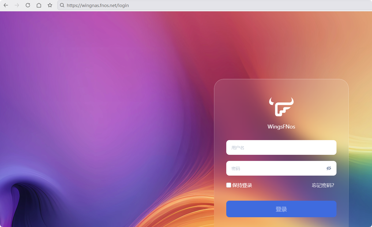

額 電腦用https://fnos.net/wingnas還是進不去 但是改成https://fnos.net/wingnas/login反而能進去 雖然不知道爲什麽 不過感謝大神victory

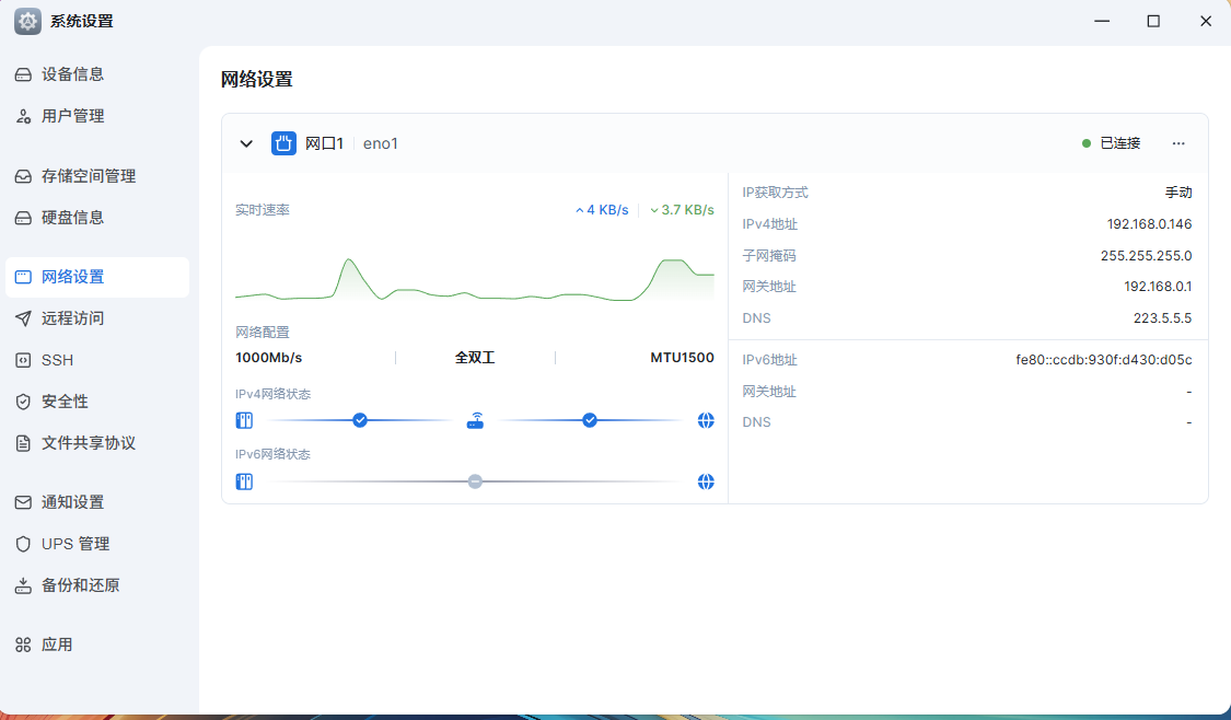

那個大神 還是那個問題 我試了一個下午還是不行 重新安裝fnOS也還是不行
網口已經是手動設定了 DNS已經改爲233.5.5.5也還是不行 還有沒有別的辦法啊dizzy

2025-11-2 01:30:17 楼主 显示全部楼层
額 昨天比較忙沒時間看 那天收到大佬的信息后就直接吧電腦的DNS改爲233.5.5.5 結果連無法訪問的頁面也無法載入 然後重新改爲自動分配 還是顯示無法訪問 第二天起床的時候又突然可以透過fnid登入了 雖然不知道爲什麽 但反正現在是正常可以用了 現在手機平板 還是另一台電腦在外面都可以訪問了
個人猜測應該是要讓他先自行運行一段時間?還是説要調整DNS讓路由器重新加載之類的?我也不知道
反正現在正常可以用就行了
感謝大佬的救助~victory
