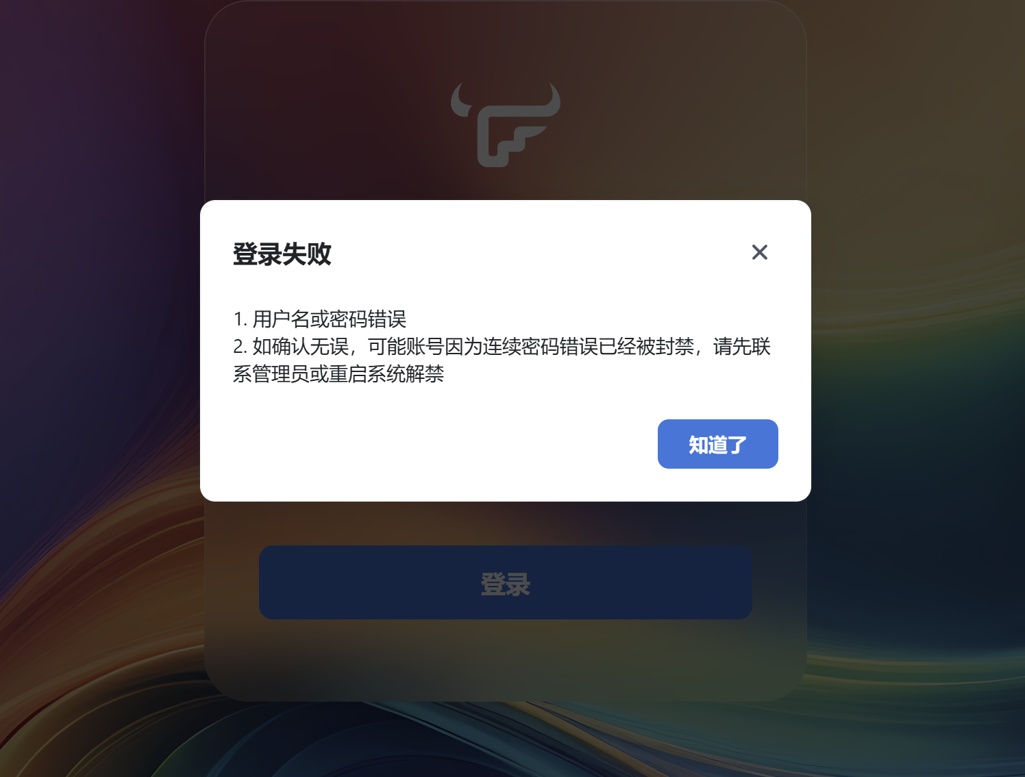

做一件安装 docker 的事情,然后发现ssh默认都安装在了系统目录里,然后我一开始给的系统空间只有20GB,然后昨天发现满了,但是没有多想就关机了。今天再也开不了机了,或者说开机了,在主页面一直进不去求助求助 ssh 也连不上怎么办?

系统盘是ext4,可以搞个livecd进去扩容或者进入飞牛系统环境卸载一些不必要的程序(注意不要卸载系统依赖)

有一些log或者缓存文件 可以删除 临时释放一部分空间

接显示器也登录不上吗?能进去就赶紧清一些空间出来

感谢我使用vscode 连接ssh失败 然后 AI 建议我使cmd连接成功了 然后赶紧把一些log 以及vscode安装的插件删了一些
原因是因为我使用vscode 连接ssh之后会默认选择 /home(系统存储空间) 然后我以为我只能进来这里,所以所有代码都写在了这里,导致 docker 的拉取都在这里
然后后来我发现我可以把地址改到/vail1(存储空间中) 目前已经解决了
