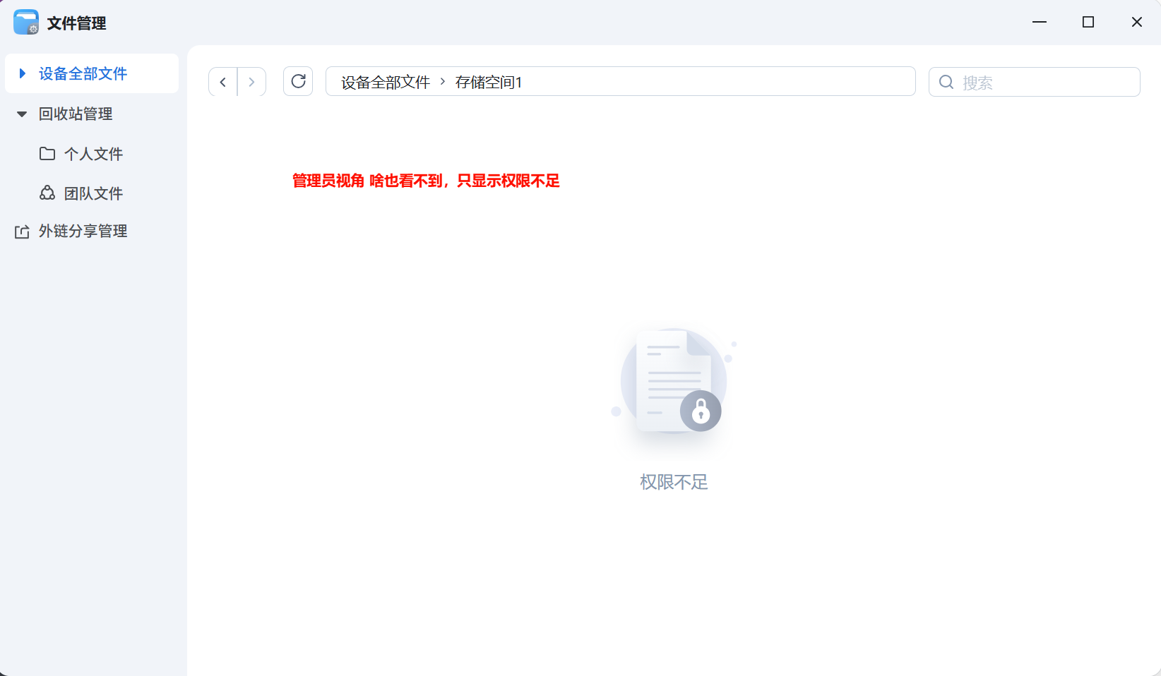

BUG现象:
  1. 系统升级到最新版本:0.9.35(保持每周更新)

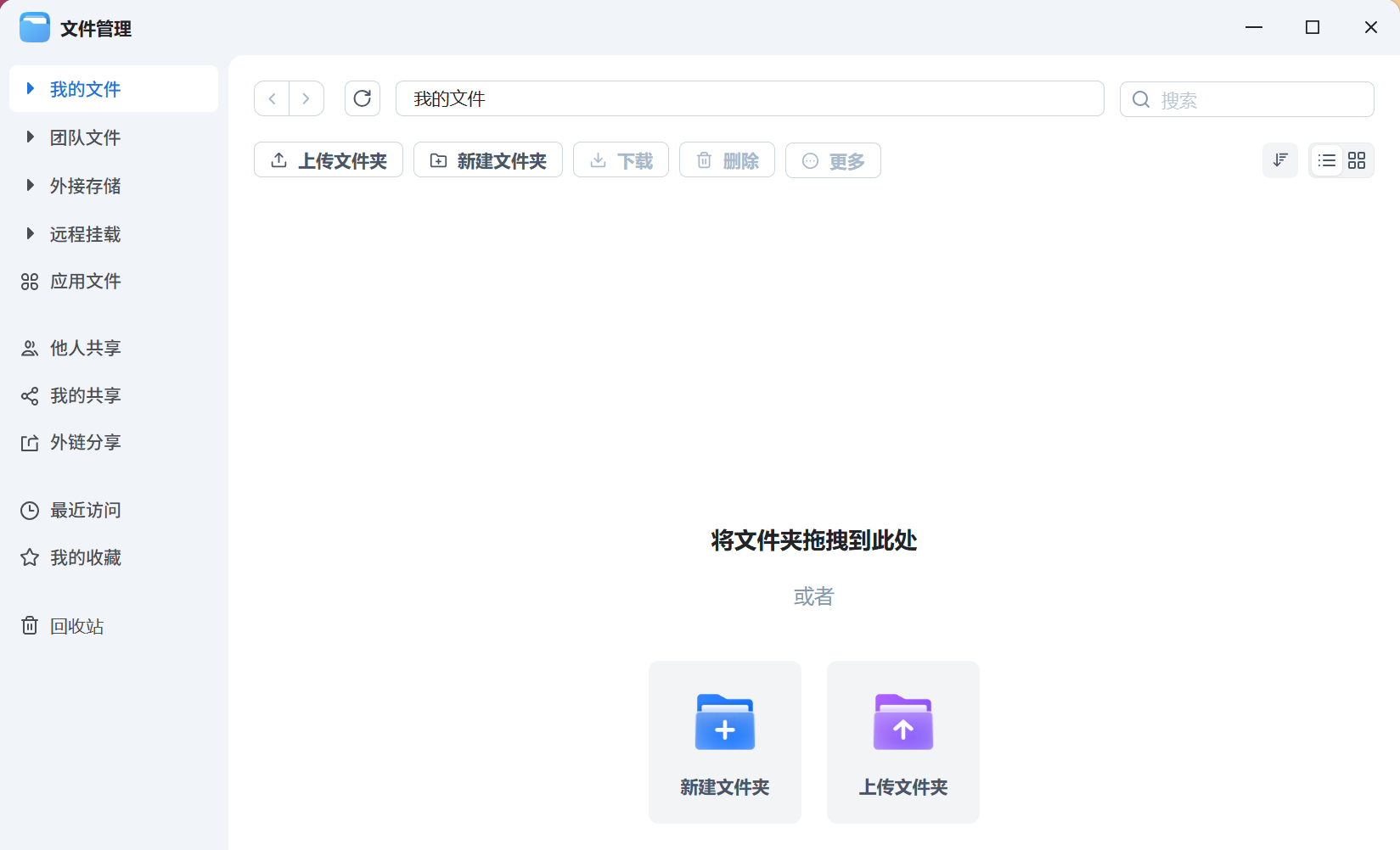

  2. 通过浏览器访问后,打开文件管理器,我的文件中不显示任何文件,升级前是可以正常显示的
  3. 点击管理员视角,显示“权限不足”

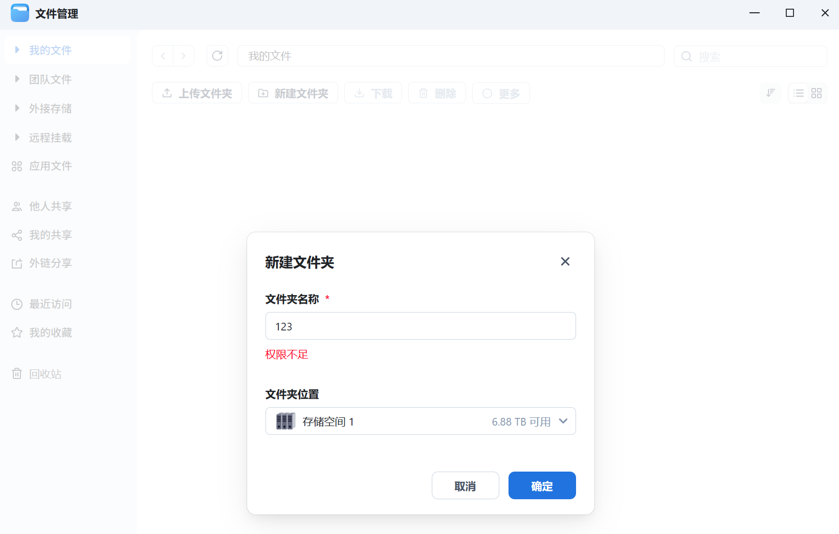

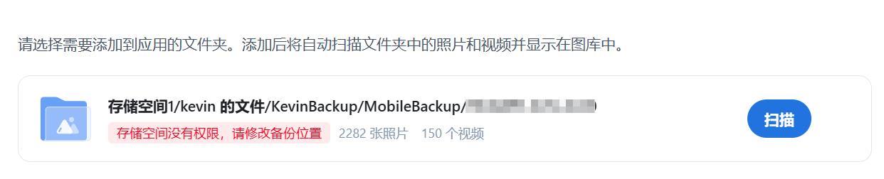

2025-10-31 14:31:23 楼主 显示全部楼层
补充截图,刚才编辑的时候无法直接插入截图:

目前技术定位到是曾经操作(比如手动执行或者docker build),通过umount把一些系统文件路径挂载到了其他存储路径, 内核会以为原路径被卸载了,触发了特殊权限处理,导致没有权限访问系统文件路径了;后续会兼容一下umount这种特殊操作造成的冲突。 这个主要是影响权限,不影响数据,可以试一下重启,一般能恢复 后续会更新一下内核策略,兼容这个情况, 如果比较急用,可以私信给我发一下设备id 稍后单独给你推送内测包哈

感谢,重启NAS确实恢复了

我的外挂存储,umount后在影视应用挂载,也出现了权限被删除的问题。
曾经umount,然后mount到其他目录过  详情 回复
2025-11-3 18:15
