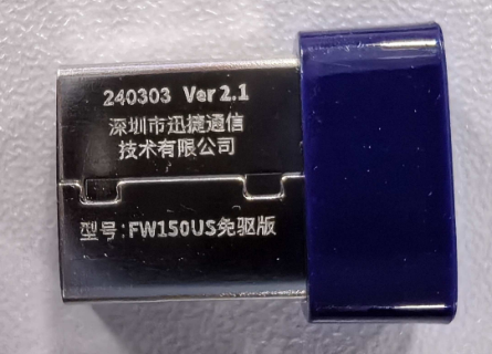

以前买的USB无线网卡,在飞牛加入无线功能时候试过没找到驱动
这两天没事研究了一下
网上公开的驱动试了一些,有些编译问题,或者安装后不能识别网卡。
最后用GitHub上星最多的这个McMCCRU/rtl8188gu(开始试过编译报错pass掉了,试了一圈回来的)。
基本信息
  • 驱动名称: RTL8188GU Linux驱动
  • 芯片型号: Realtek RTL8188GU (RTL8710B)
  • 设备ID: VID:PID = 0x0BDA:0xB711
  • 源码来源: GitHub - McMCCRU/rtl8188gu
  • 内核版本: 6.12.18-trim
ID 0bda:b711 Realtek Semiconductor Corp. RTL8188GU 802.11n WLAN Adapter (After Modeswitch)

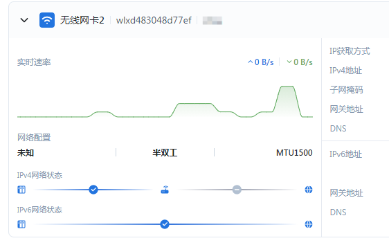

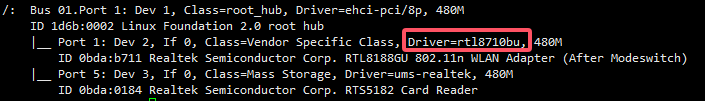

5、安装成功
使用lsusb -tv查看驱动加载情况
网络设置中已经正常显示
