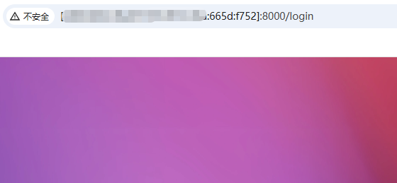

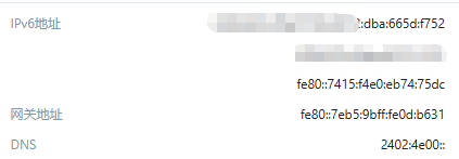

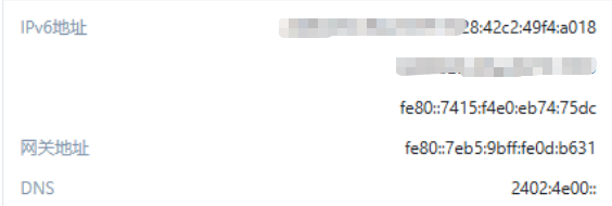

问题:在飞牛开机正常使用的情况下,光猫重启会没有正常的更新新的IPV6地址。
出现过程:光猫有定时重启,或者有时候故障重启,移动会重新下发新的IPV6前缀。
飞牛NAS系统3张网卡都没有去自动刷新IPV6,还是保持着光猫重启前的IPV6地址,我的手机连接到的WIFI能正常获取到新的V6地址,Windows电脑也能获取到新的V6地址。
飞牛NAS一共3张网卡,有线网卡1配置为DHCPV6,有线网卡2配置为自动V6,无线网卡也配置为自动V6。均无法正常自动更新IPV6前缀,我目前是手动关闭网卡的V6,再打开网卡的V6来刷新前缀。
复现条件:有公网IPV6,且为动态下发IPV6前缀。
复现方法:在飞牛能正常外网IPV6访问时,直接重启光猫。
有人有空帮我试一下吗,谢谢了,我好看看是飞牛或是光猫配置的问题。
在飞牛正常开机状态下,记录下IPV6,直接重启光猫,等电脑的IPV6变新之后,进飞牛看看你的IPV6更新了吗,通过手机流量能否公网访问
1.如果IPV6地址更新了,能公网访问,就是我的光猫下发的问题
2.如果IPV6地址没更新,不能公网访问,就是飞牛的问题
3.如果IPV6地址没更新,能公网访问,你的IPV6前缀不会变,不符合复现条件。
