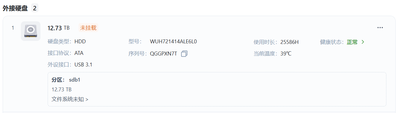

问题:如图,硬盘显示未挂载,
过程:文件系统未知今天新装的飞牛系统,挂载了之前飞牛系统卸载下来的硬盘,第一次挂载正常,安装了相册和飞牛影视,并且设置了SSD缓存,后来取消SSD缓存,在卸载硬盘出来,放到硬盘盒中,发现无法挂载,并提示文件系统未知。

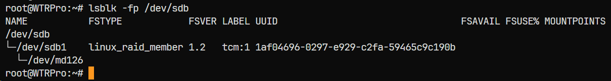

lsblk 查看信息如下:

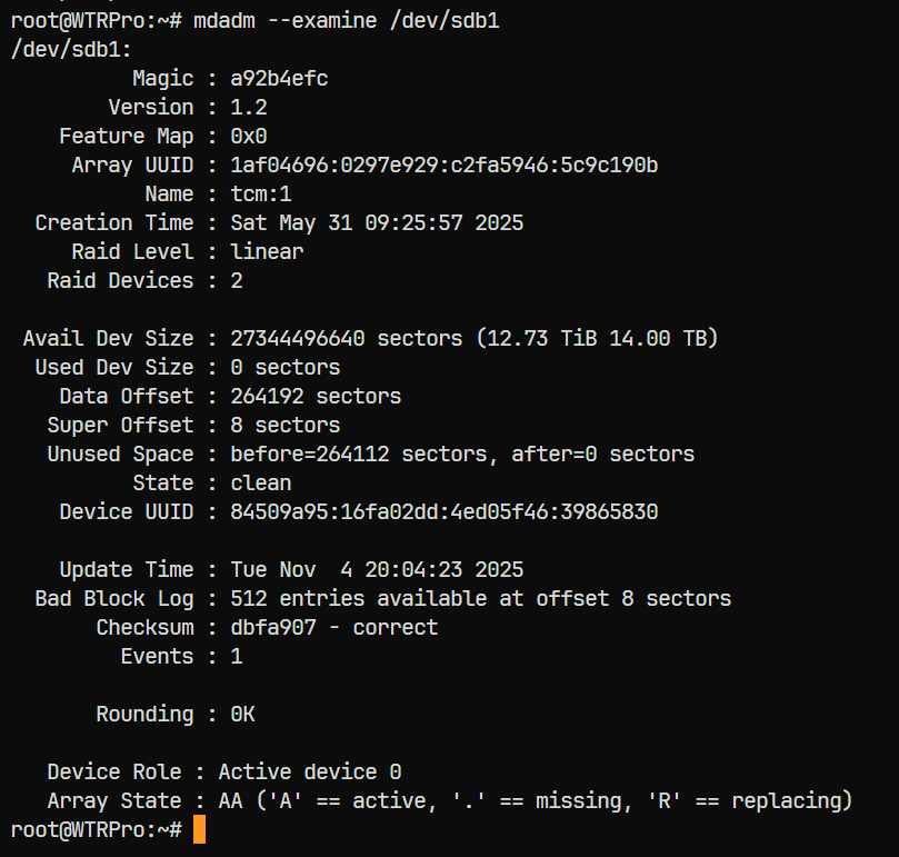

mdadm --examine /dev/sdb1查看信息如下:
有人遇过类似问题吗?

还有就是在卸载之前,我曾经在这个硬盘所在的“存储空间1”中添加过一个同样12T的硬盘,不知道跟这个是不是有关系?
添加硬盘?RAID几啊  详情 回复
2025-11-5 09:02
42
1686
2025-11-5 09:02:52 显示全部楼层
maxgz 发表于 2025-11-5 00:44
还有就是在卸载之前,我曾经在这个硬盘所在的“存储空间1”中添加过一个同样12T的硬盘,不知道跟这个是不是 ...
添加硬盘?RAID几啊
应该Linear或者是raid0吧,没有数据保护,所以想重新设置一下,就卸载了硬盘  详情 回复
2025-11-5 11:35
2025-11-5 11:35:42 楼主 显示全部楼层
ZYan 发表于 2025-11-5 09:02
添加硬盘?RAID几啊
需要全部的硬盘都连接才可以  详情 回复
2025-11-5 20:17
42
1686
2025-11-5 20:17:14 显示全部楼层
maxgz 发表于 2025-11-5 11:35
应该Linear或者是raid0吧,没有数据保护,所以想重新设置一下,就卸载了硬盘 ...
需要全部的硬盘都连接才可以
