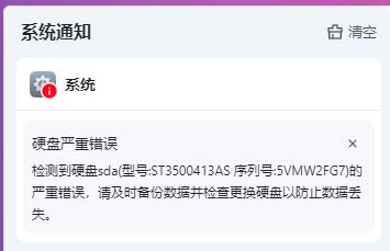

系统盘提示有错误了,准备换一个系统盘,有没有什么方法可以备份和还原系统和配置,真不想重新安装后再重新配置
