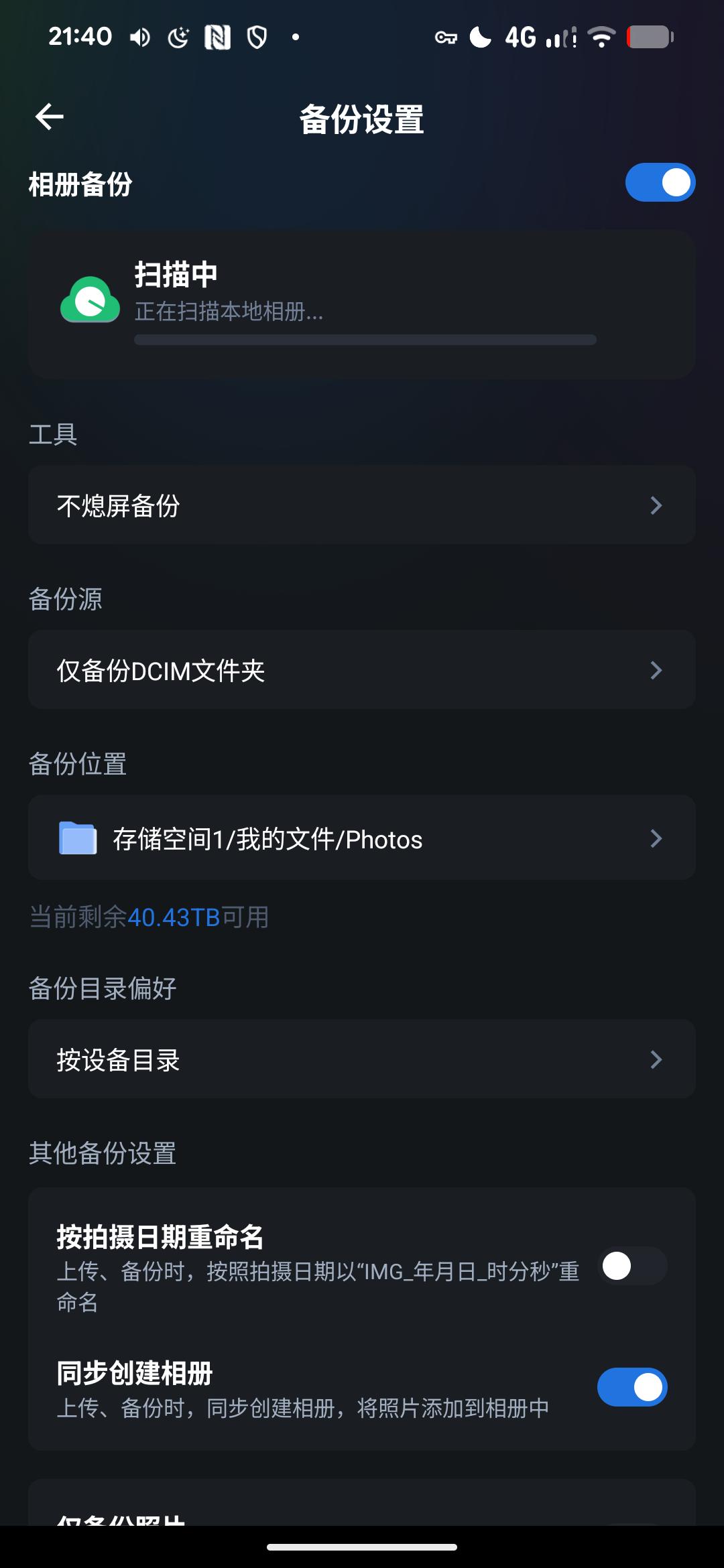

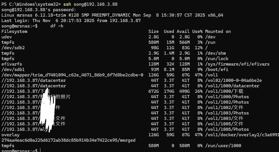

2025-11-6 21:50:25 楼主 显示全部楼层
最终效果如下,代码中的将你windows宿主机的相册文件夹,直接映射到飞牛的photos即可,
