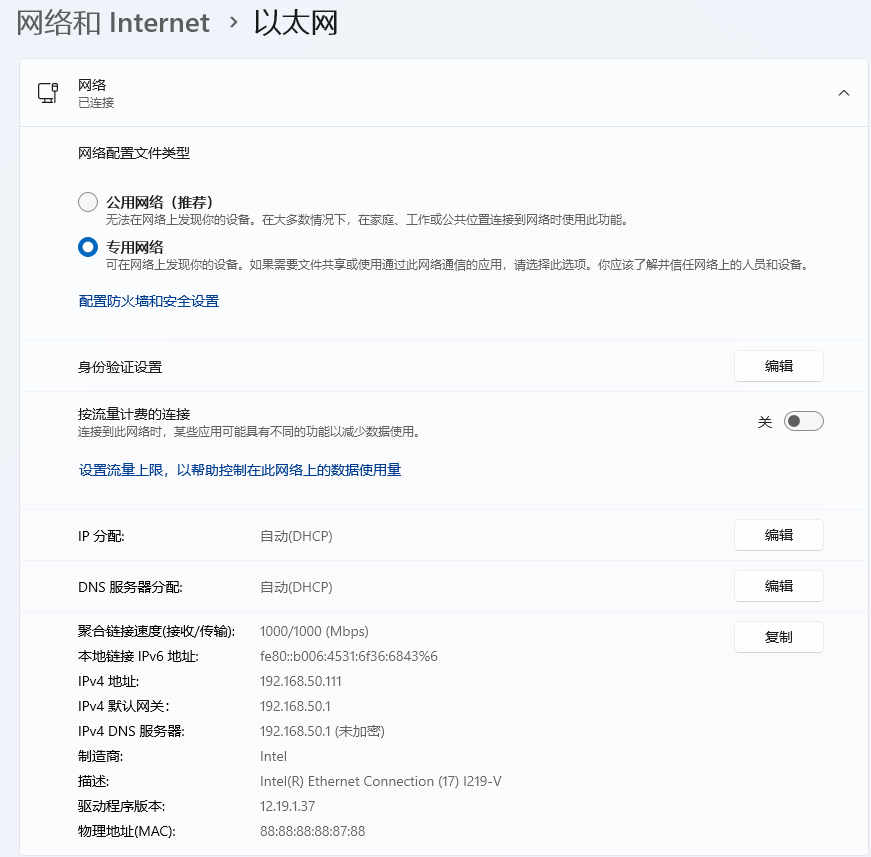

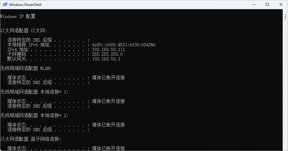

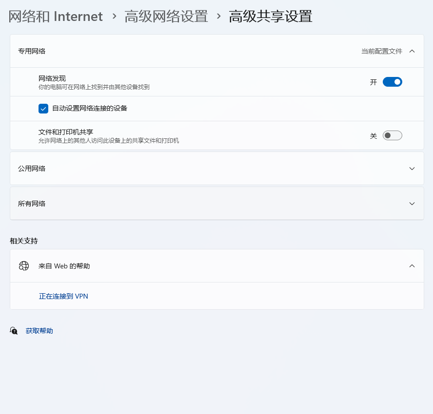

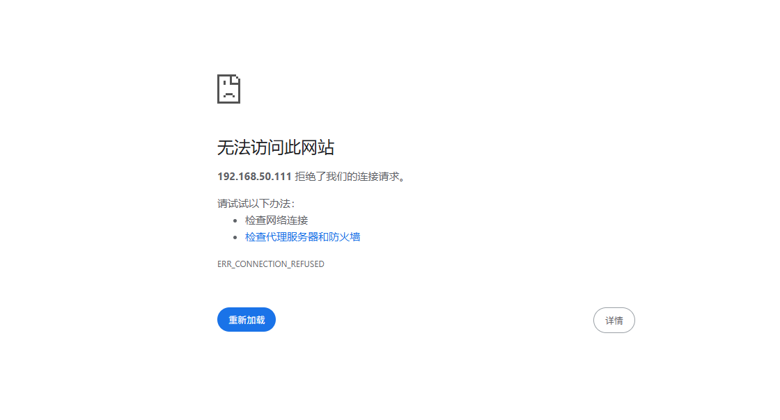

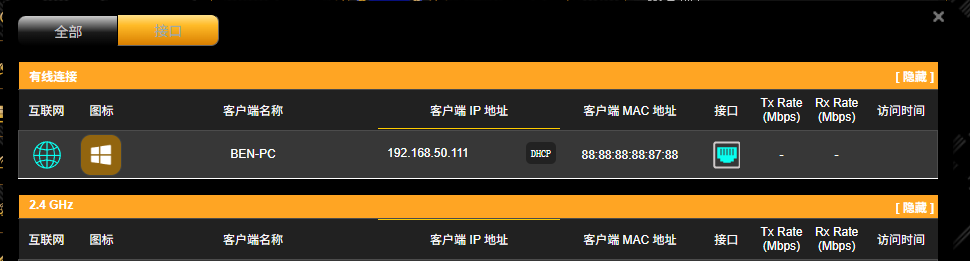

弄了一整天,实在找不到原因,安装好之后显示ip地址的界面,然后我按教程用另一台电脑的浏览器输入192.168.50.111:5666和192.168.50.111都显示无法访问,这台NAS跟另一台电脑都是用网线接在同一个路由器下。电脑的IP地址是192.168.50.111(这里是不是不对啊,NAS的ip地址怎么跟另一台电脑的IP地址相同?)。电脑设置的网络类型是专用网络,开启了网络发现,装有卡巴斯基,把卡巴斯基的防火墙和windows安全中心的防火墙都关了也不行。手机连接这个路由器的wifi,用飞牛APP能通过发现局域网内设备的方式访问这台NSA,但手机浏览器输入这个IP地址也是访问不了。电脑重启过,飞牛重启过,路由器重启过,浏览器也换过,连网线都换过了。
还有一点比较疑惑的是,NAS主机是用网线接在路由器上,但路由器后台看不到这个NAS的接口?

这不是IP冲突了吗
那怎么会分配一个冲突的IP地址呢?然后在路由器后台也看不到这台NAS主机,怎么改?我尝试把电脑的ip地址改成192.168.50.130,但改了之后,NAS也跟着变成了192.168.50.130,没搞懂。  详情 回复

ip冲突了 路由器改一下

你在路由器后台固定一下飞牛的ip试试看,然后电脑改成手动ip
路由器后台不知道怎么识别不到这台飞牛设备,想改都改不了  详情 回复

你到路由器设置arp防护,所以ip冲突会拒绝访问,会分配冲突ip大概率是你在arp相关设置里设置了静态IP绑定,取消掉应该就好了。

用命令看一下飞牛网卡的mac地址,再和你的电脑对比一下
确实是我的网卡mac地址问题,不知道怎么两台设备MAC地址都变成了88:88:88:88:87:88,导致分配了相同的IP地址  详情 回复
