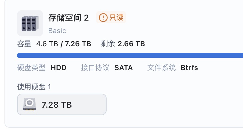

排除硬件问题,硬盘接口、电源供电,线材更换过好几次,供电很足;
排除硬盘问题,更换过群辉、turenas,都可以平稳运行;
发现使用fnos备份应用时,高频写入就会出现这种情况
重启就会好,如在高频写入,还会变成只读,我认为这个系统的bug,需要修复
upload 附件:dmesg.log.zip

高频读写,我能怀疑就是供电问题,电源功率高不代表对硬盘的供电没问题
那怎么排除呢  详情 回复
那怎么排除呢
换个高功率好一些的电源试试呗,电源线不要太长,容易有压降  详情 回复
目前的电源就是高功率的,冗余500w,非常够用,电源线也不是很长就一块硬盘,感觉不是硬件的问题 换群辉啥的都是运行正常,就飞牛系统出现的情况  详情 回复
排除掉硬件的话,就只能去bug板块反馈一下了,看看是不是系统兼容性的问题  详情 回复
2025-12-22 16:43:13 显示全部楼层
我只要一备份照片(1万张+),硬盘就变只读

我现在也出现这个问题,单个硬盘坏道都检测一遍,全部正常,我是磁盘阵列盒,5块硬盘做的raid5,容量使用3.2T开始出现只读问题,150W电源,不是供电问题,每个槽位单装一块硬盘使用也是正常,就现在就差在买一个磁盘阵列盒,装上5块硬盘如果还是只读模式那肯定就是系统的bug了
解决了吗,我也是这样 QB下载或备份就变只读  详情 回复

顶上去,我的也遇到类似的只读;应该是有下载任务 然后断 电;第一次启动是只读。(这时候重启是进不了系统的,一定得要物理关机), 再启动就回复了

请问楼主的问题解决了吗?单2.5寸硬盘,也是提示只读。

一样,我的也是,能排除的都排除了,只要大量读写就直接已读
,不能下载
,大量删除都不行,硬盘没问题,供电也没问题
