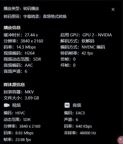

浏览器播放,转码原因提示字幕烧录、音频格式转换。
nas端的gpu是NVIDIA gtx960m和intel hd 530;CPU是i5 6300hq
使用的浏览器是Edge 142.0.3595.53。
播放时本地GPU无占用;nas端无论选择960m还是530都是只有编码器在工作,cpu占用起飞。
已根据这篇帖子安装了相关扩展,视频后缀改成mp4后直接拖进浏览器可以正常播放,所以还想问问为什么音频要转码。
视频信息如图
2782
630

音频有可能是杜比或者dts多少声道的,你设备不支持,那就要转码。字幕vtt切片就会转码。那种直接二次封装完了字幕已经在视频上的不会转字幕的码
飞牛重新烧录字幕只能软解吗?风扇已经起飞了。 我记得以前用emby播放这个片源的时候是硬件编解码的,虽然cpu依旧有一些占用,但是没现在高只有10%不到。 至于音频,转码前后通道数一样,而且浏览器直接打开是可以  详情 回复
至于音频,转码前后通道数一样,而且浏览器直接打开是可以播放的。

我也遇到这样的问题了,我很多电影都是,用电脑网页播放它就是字幕转码 音频转码 导致播放原画很卡,但奇怪的是我手机播放就会是直连播放,一点也不卡,也不需要转码,为什么只有电脑是这样的呢,难道是电脑网页的影视无法正常解码?

移动客户端播放不需要音频转码,但是字幕还是要转码,cpu直接起飞。 而且我使用的edge浏览器飞牛似乎认为它只支持acc,其他所有格式音频都需要转码,所幸音频转码消耗资源很少,风扇没起飞。  详情 回复

翻bug反馈里有人在十月份说字幕烧录会导致独显爆显存,该不会是飞牛暂时就不好就不给硬解了吧?
我去报个bug试试。
