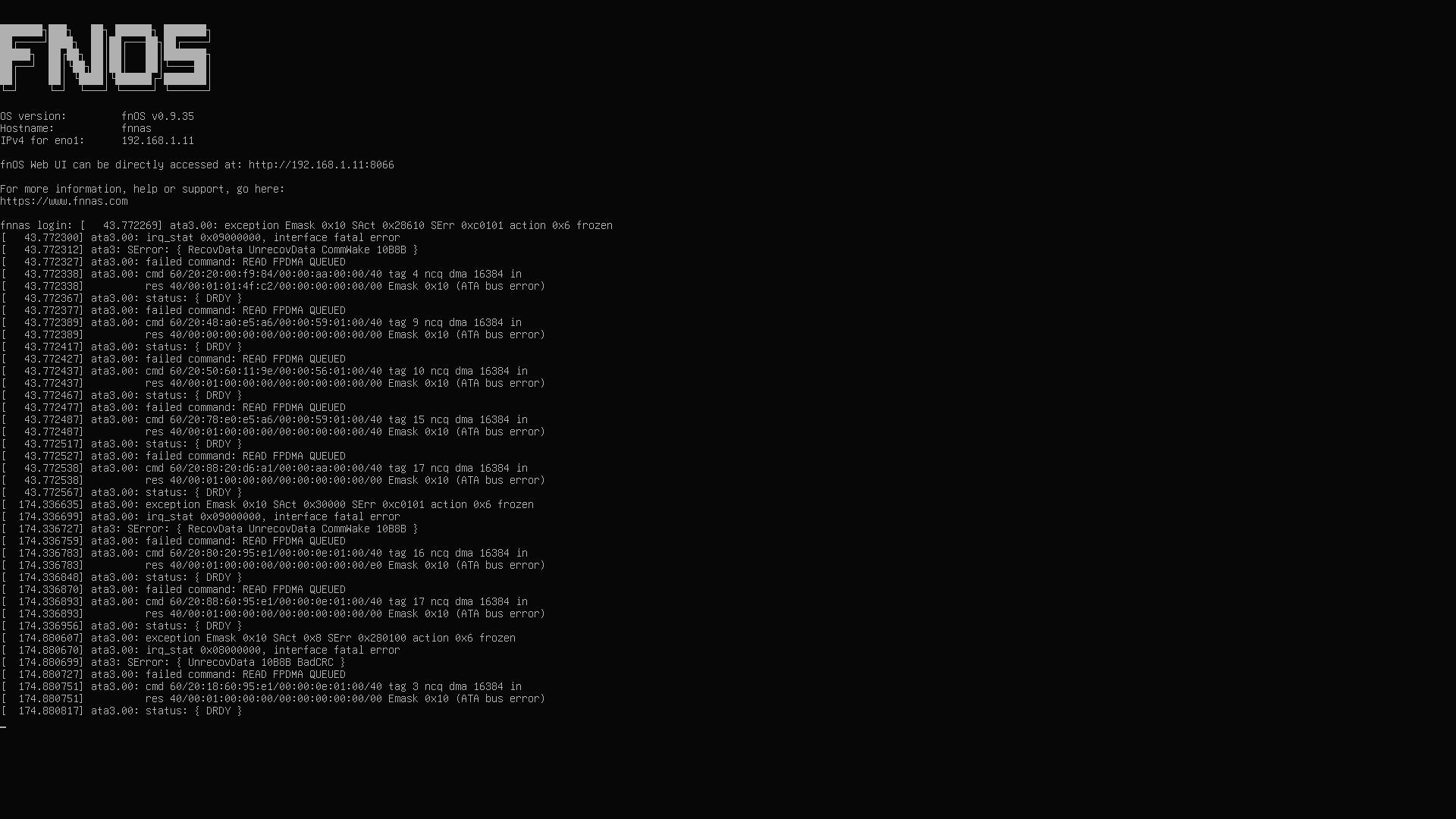

飞牛连不上了,显示的是什么报错?

今天一早就连不上了,重启后还是不行,接上显示器就提示这个。
有没有什么解决方法

硬盘的硬件连接有问题,一般是数据线或者供电不稳定。
请问是系统盘的问题,还是存数据的机械盘问题  详情 回复

2025-11-8 21:19:42 楼主 显示全部楼层

2025-11-8 21:22:59 显示全部楼层
ata3我不确定是哪块硬盘,大概率是数据盘,因为你系统起来了。
