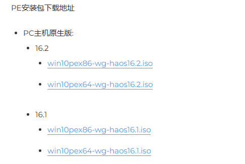

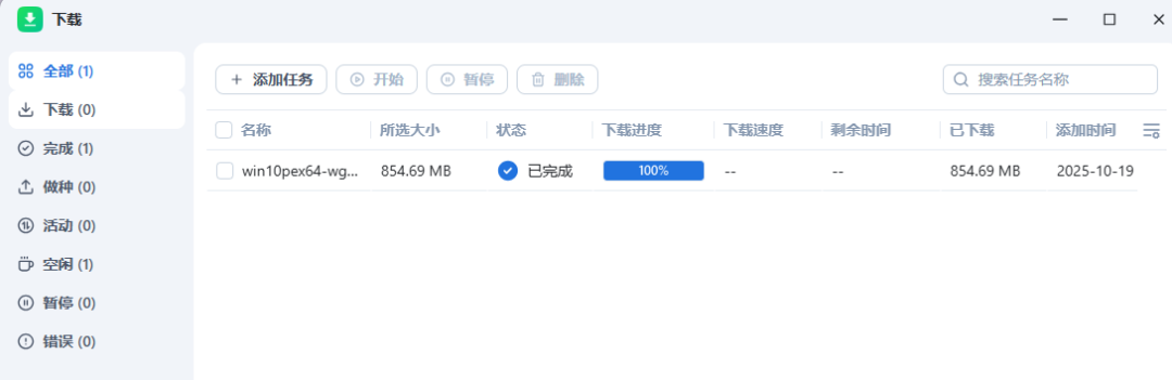

下载冬瓜HAOS镜像
先去官网下载冬瓜HAOS镜像,使用飞牛的下载器下载几秒钟就完成了,下载后直接就能使用
# 镜像下载地址https://www.wghaos.com/archives/118#download_list
下载最新版镜像就行

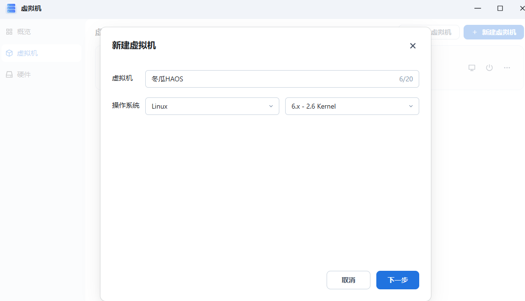

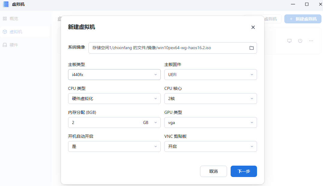

1️⃣新建虚拟机
输入虚拟机名称,操作系统选择Linux,最后一个下拉框有什么选什么就行,然后下一步
2️⃣选择镜像 &配置环境
  • 系统镜像: 选择下载的冬瓜HAOS镜像
  • 主板类型: 默认
  • 主板固件: UEFI
  • CPU类型: 硬件虚拟化
  • CPU核心 &内存分配 :根据自己要求分配
  • GPU类型: 建议选择VGA
  • 下一步

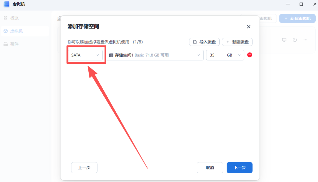

3️⃣添加储存空间
硬盘类型选择 SATA ,空间大小根据你自己的需求进行设置

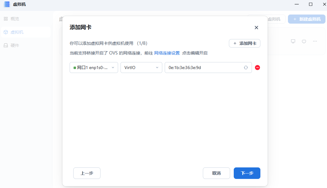

4️⃣添加网卡
首次使用需要 开启OVS ,可以点击 网络连接设置 转跳进行开启就行,已经开启的直接点添加网卡按钮

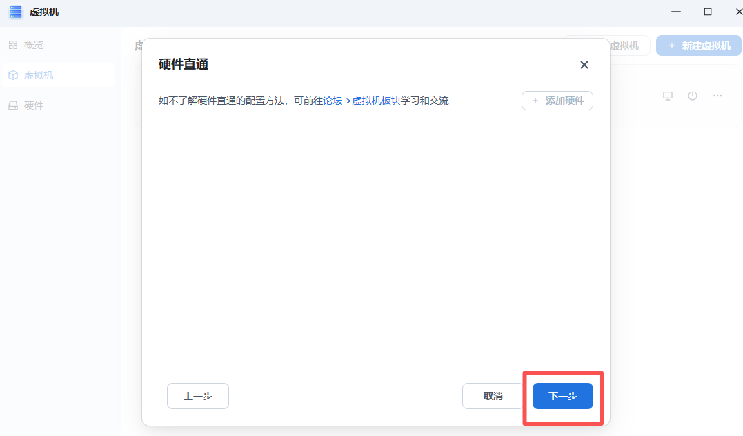

5️⃣硬件直通不需要,直接下一步就行

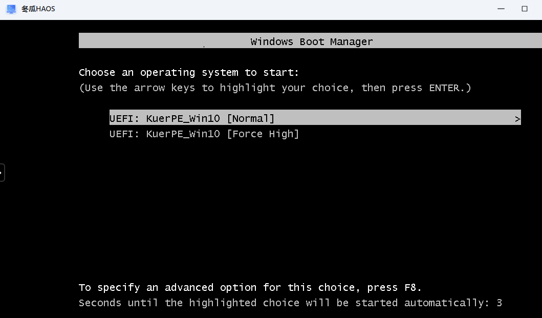

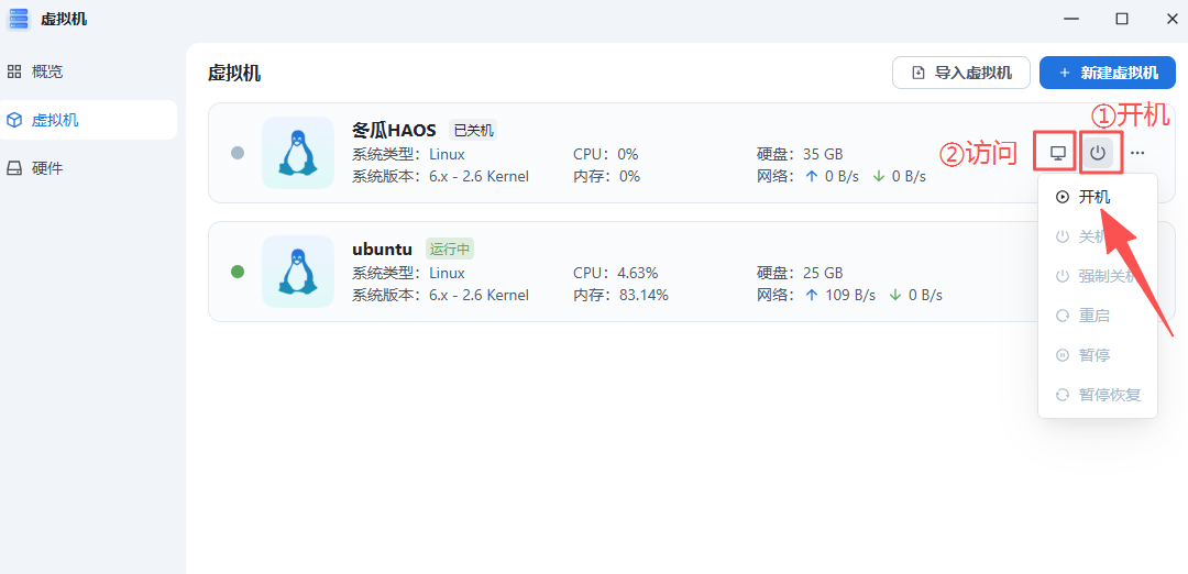

1️⃣ ①点击开机按钮,②通过VNC访问

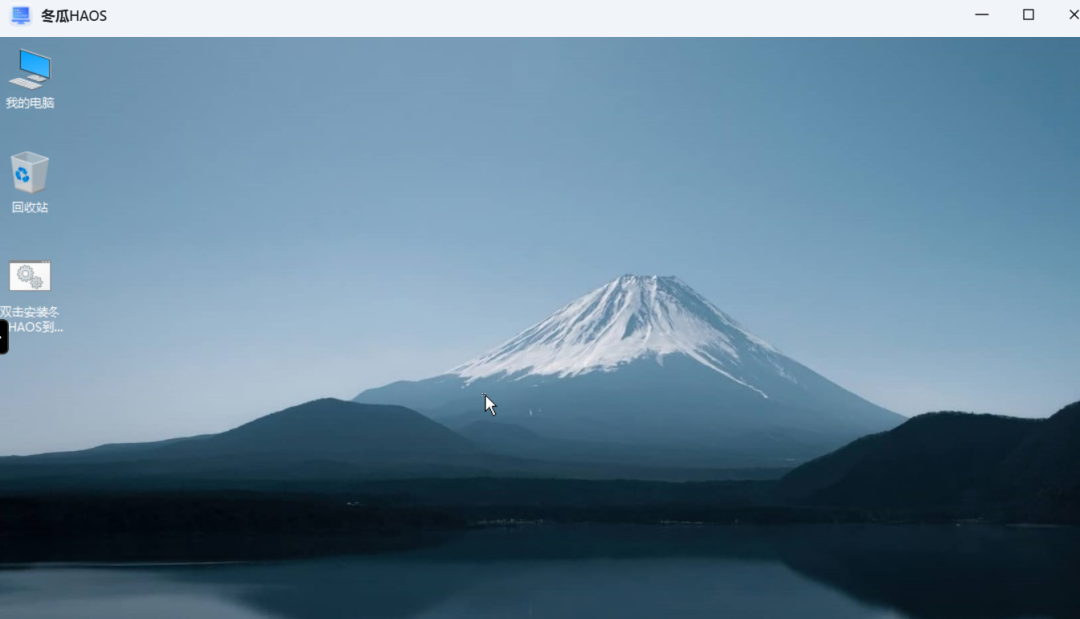

2️⃣ 耐心等待进入pe系统

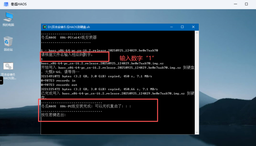

3️⃣双击桌面“ 安装冬瓜HAOS到硬盘 ”
根据提示输入: 1 ,等待安装到硬盘提示完成

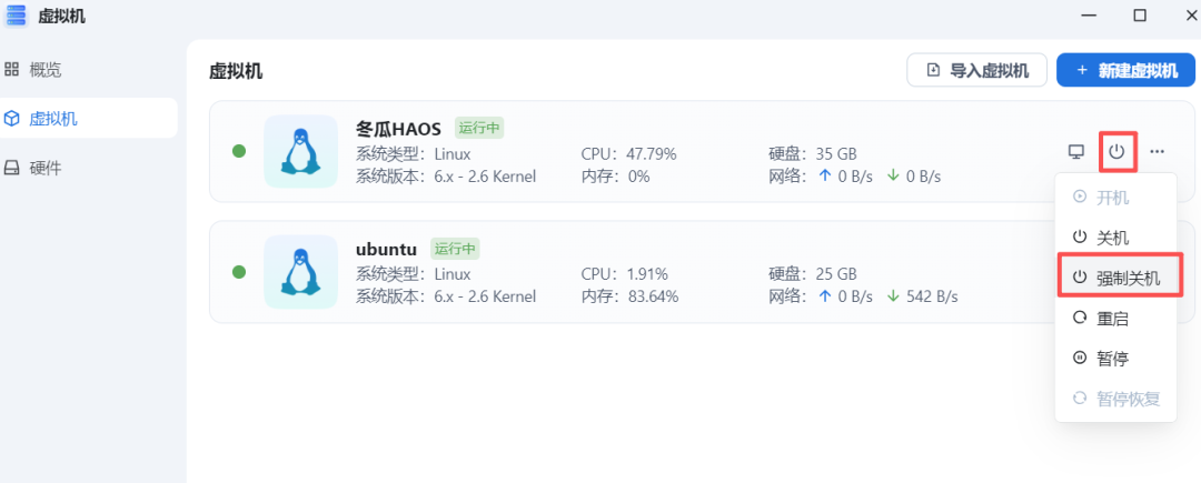

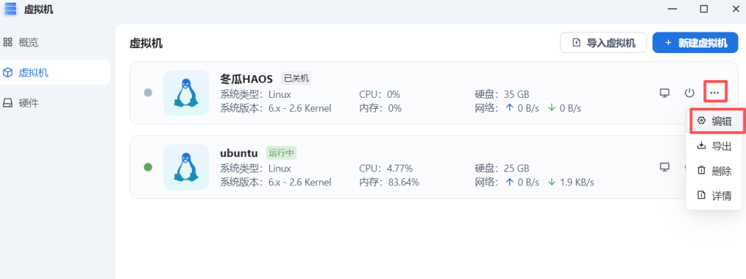

4️⃣直接关机虚拟机
回到虚拟机,直接将部署的冬瓜虚拟机强制关机

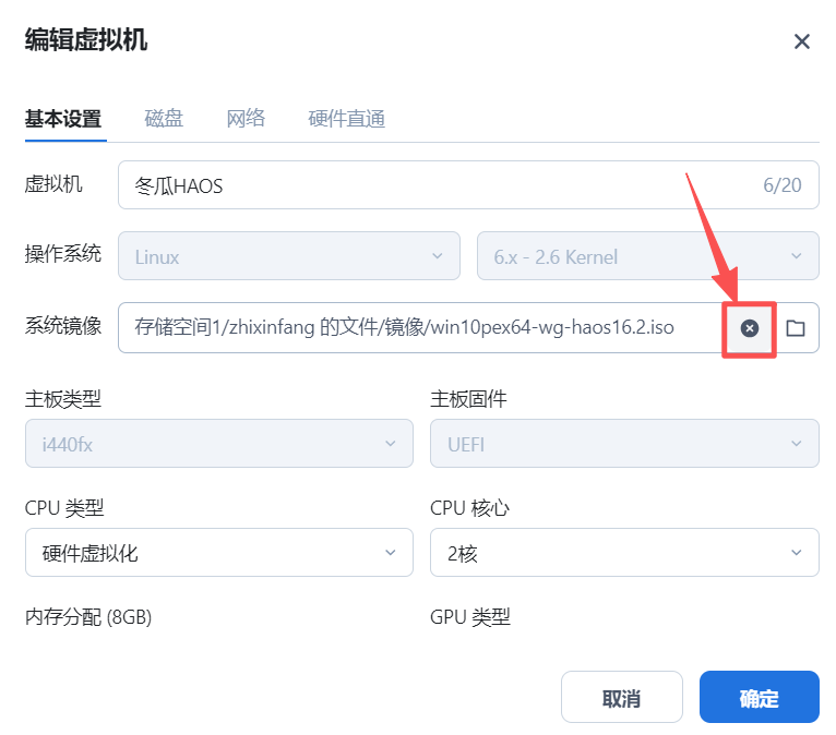

5️⃣ 点击编辑按钮,删掉镜像

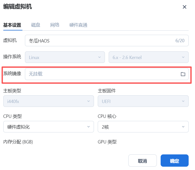

删掉系统镜像,因为我们已经把镜像安装到硬盘了,不需要镜像文件了,所以要删掉
然后确定保存

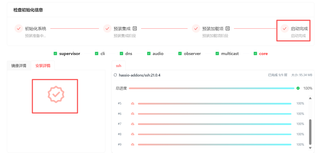

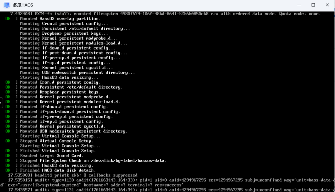

虚拟机重新开机,通过VNC访问,就能看到熟悉的liunx界面,耐心等待安装完成

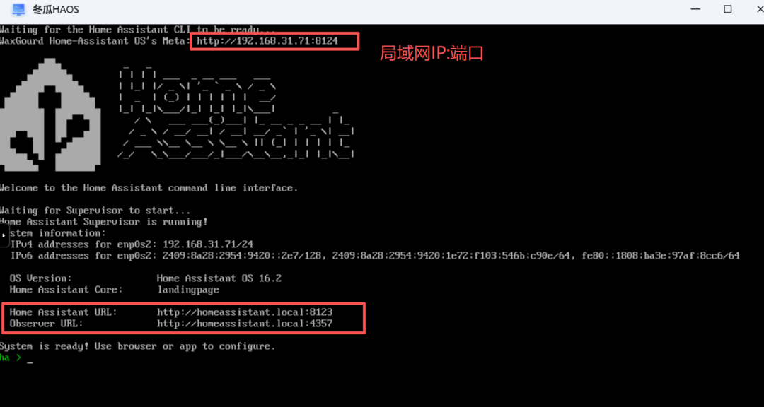

看到这个页面就是安装完成了,可以看到局域网ip以及端口
7️⃣访问初始化

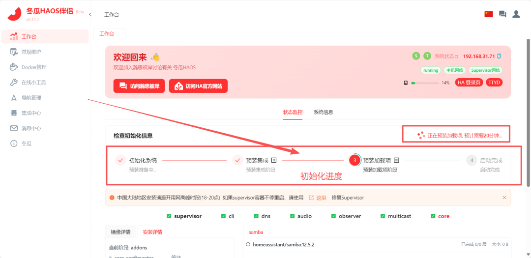

冬瓜HAOS伴侣
局域网浏览器输入 http://homeassistant.local:8124或者http://ip:8124,可以直接查看初始化信息,初始化完成后重启。
出现这样就是安装完成了

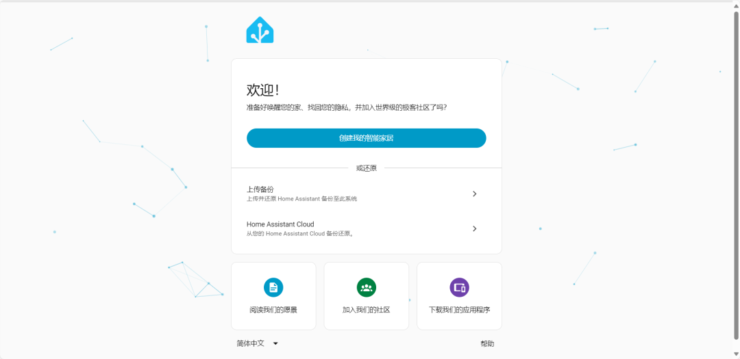

8️⃣访问冬瓜HA,注册账号(和平常HA一样的注册玩法)
局域网在浏览器中访问http://homeassistant.local:8123或者http://ip:8123就可以看到HomeAssistant的注册页面,完成 安装

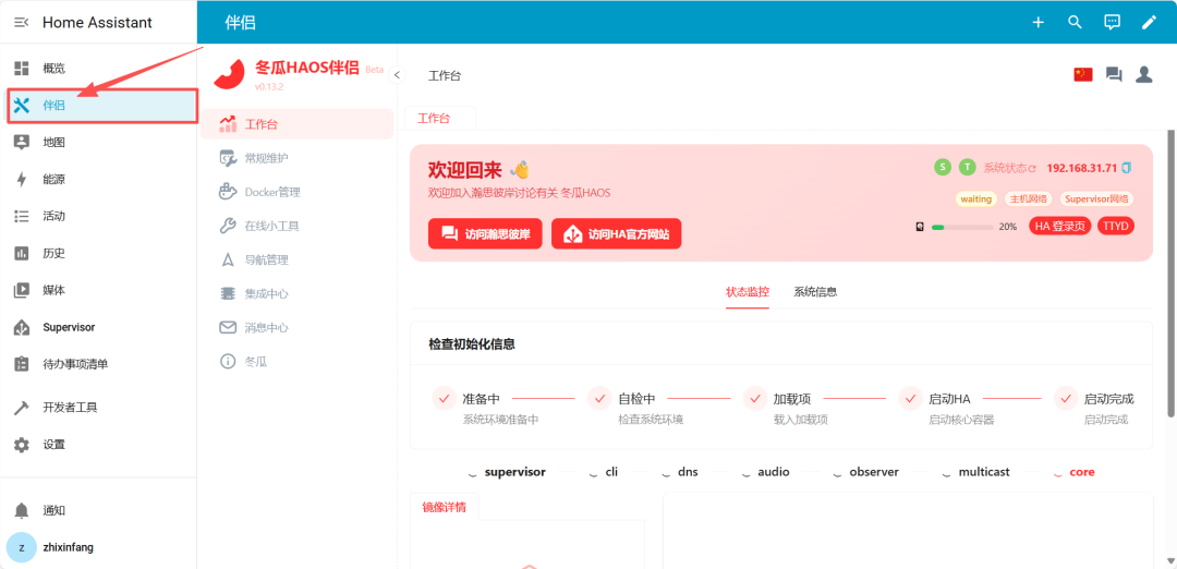

冬瓜伴侣功能介绍

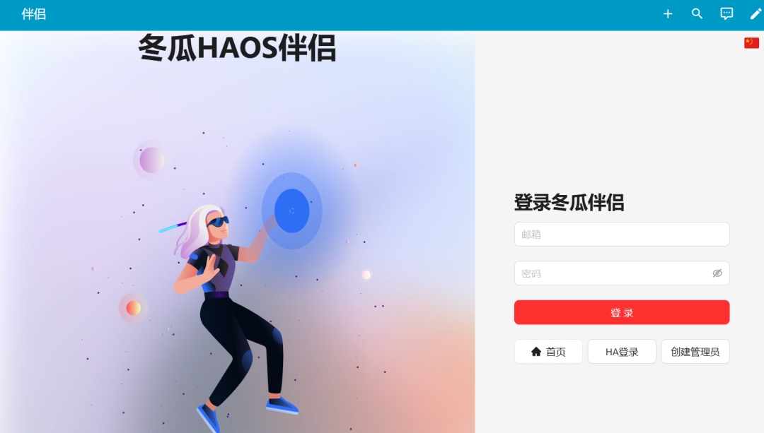

除了上面提的初始化时候进入冬瓜伴侣的方式,还可以通过登录HA后侧栏按钮“伴侣”

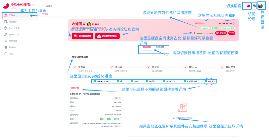

工作台
工作台是您第一时间看到的界面,在这里您可以更直观的掌握您机器的实时信息。
右上角登录,只有登录后才能使用全部功能,直接使用创建的HA账号登录,也可以创建新的冬瓜伴侣管理员账号(本地不联网账号)

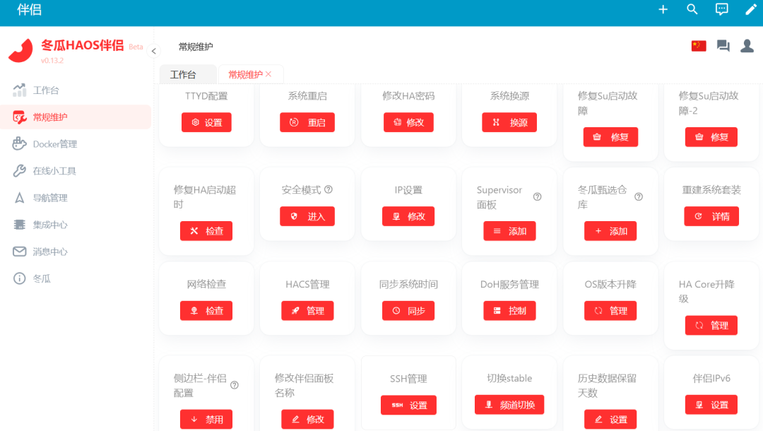

常规维护
常规维护页作者提供了用户常见问题,通过按钮一键操作,强烈建议先注册登录/ha登录。作者也说了后续会持续更新添加冬瓜的特色命令服务。

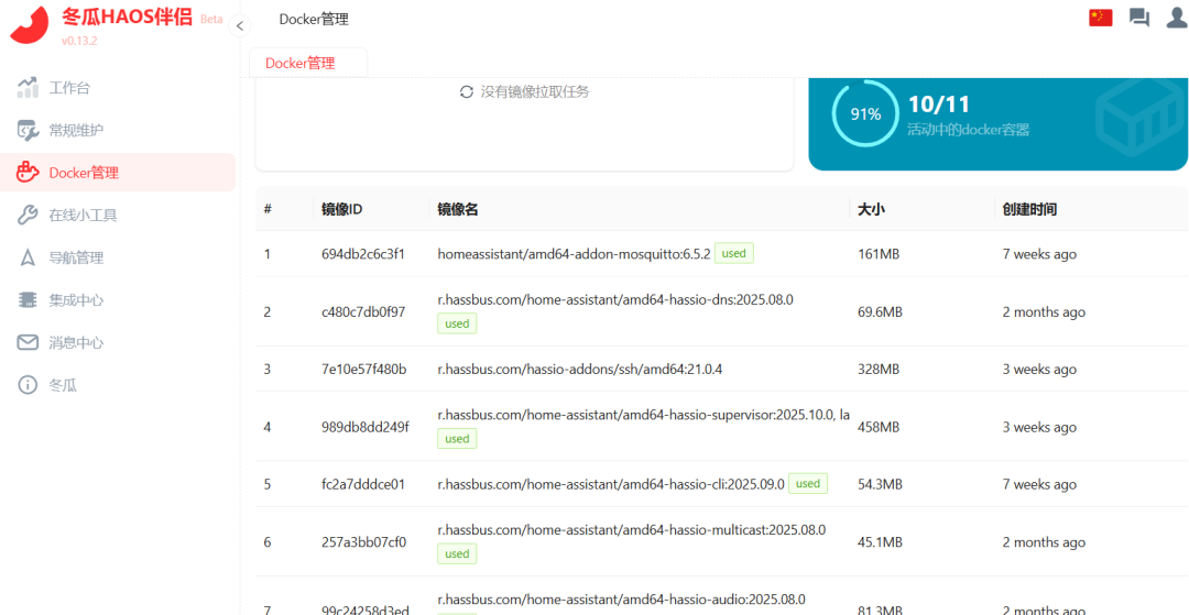

Docker管理
Docker管理页可以看到冬瓜HAOS中调用的Docker容器详细信息。

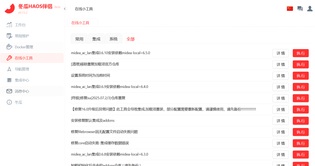

在线小工具
此功能为及时更新列表的在线功能,处理突发情况的最优解会更新在此处。

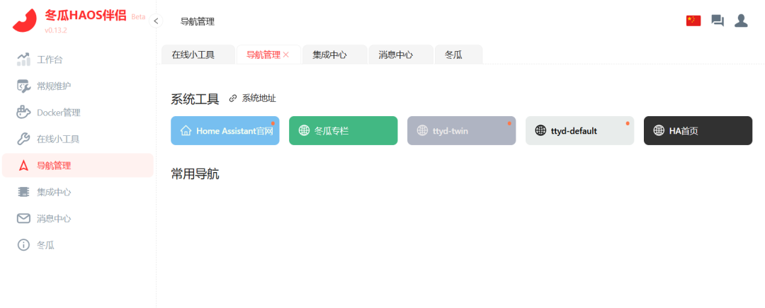

导航管理
导航管理页是一些常用的地址,并且支持自定义。

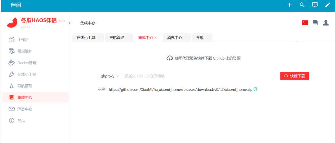

集成中心
在集成项目页差不多就是镜像加速,但是下载完成的插件会自动解压到集成目录下。

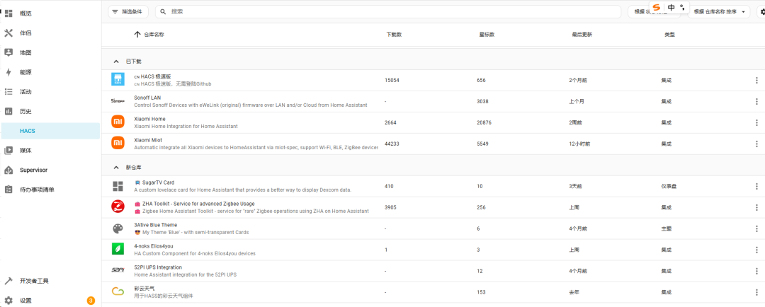

HACS安装
冬瓜版的HAOS已经预装了hacs,无需自行安装只需初始化即可, HACS极速版添加简单,无需注册即可使用(推荐使用),HACS原版注册时需要科学上网访问github,通过版本号来区分原版和极速版。

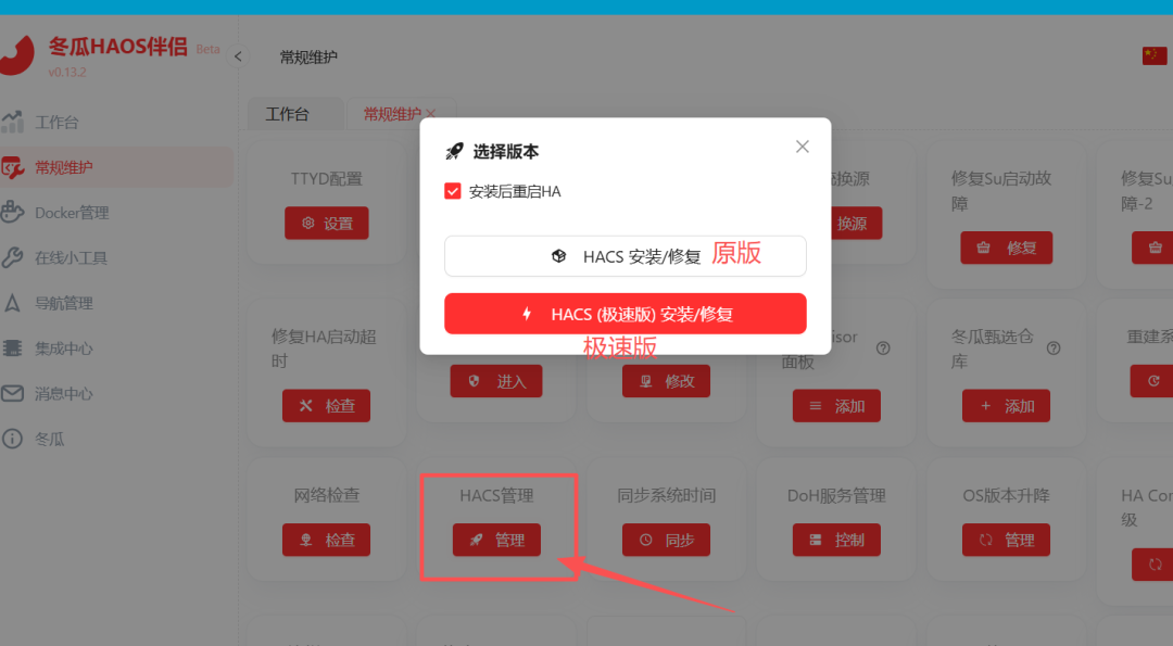

HACS安装
进入,依次点击 常规维护 > HACS管理 >安装原版HACS或者 HACS(极速版)安装/修复,安装好后系统会自动重启。

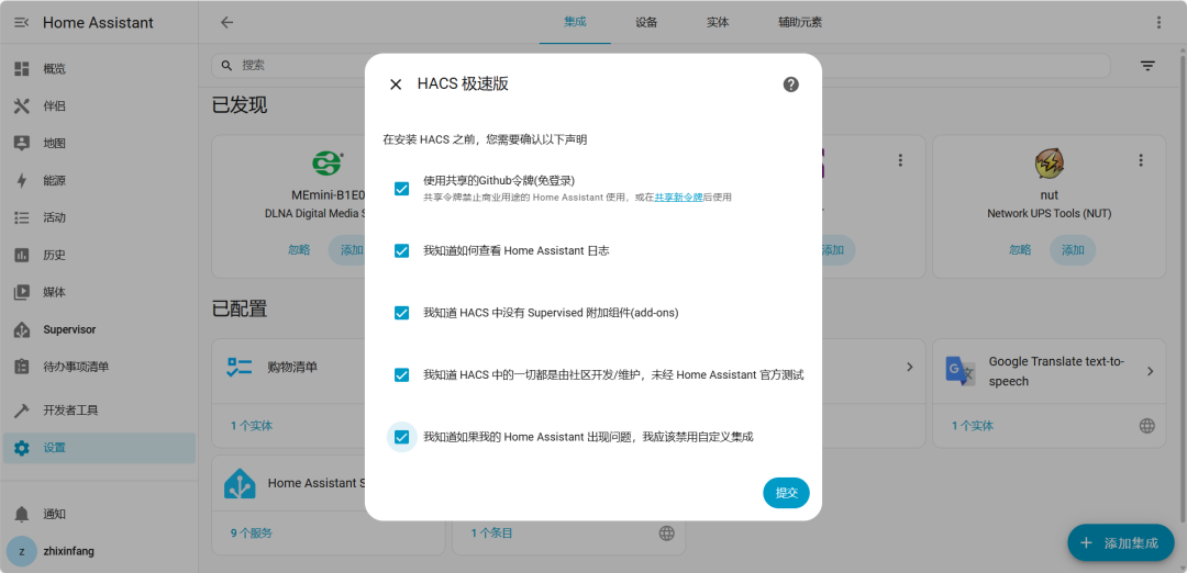

重启后点击左边侧栏设置 > 设备与服务 > 右下角添加集成 > 搜索HACS > 点击HACS,勾选全部声明,点击 提交,极速版最简单弹窗直至完成。

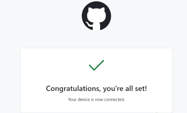

原版就和平常一样需要科学上网,hacs与github账号绑定,过程可以看我之前发的文章(从配置集成 HACS开始看就行,其他忽略)
原版 Home-Assistantan集成HACS绑定教程
只要HACS集成了,其他就都和以前的玩法一模一样了,并且有些插件已经集成下载了,就不多做介绍了。

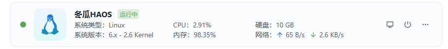

我也安装了,内存占用接近90%,目前虚拟机版本的haos存在爆内存现象。

2025-11-9 10:09:56 楼主 显示全部楼层
我就虚拟机显示90以上,还是我的NAS机子实际占用率都没超过10

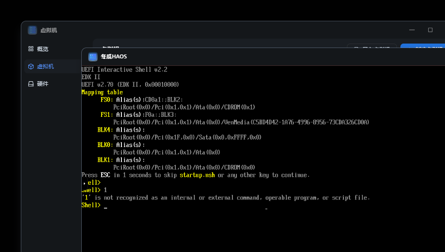

我选 uefi 无法启动,直接到 shell 命令行

内存长期占满

我的飞牛虚拟机加入镜像后是这样的.看图谁知道怎么处理
品 概览
虚拟机
硬件
冬瓜HAOS
UEFI Interactive Shell v2.2
EDK II
UEFI v2.70 (EDK II,0x00010000)Mapping tableFS0:Alias(s):CD0a1:;BLK2:
PciRoot (0x0)/Pci (0x1,0x1)/Ata (0x0)/CDROM (Ox1)
FS1:Alias(s):FOa:;BLK3:
PciRoot (0x0)/Pci (0x1,0x1)/Ata (0x0)/UenMed ia (C5BD4D42-1A76-4996-8956-73CDA326CD0A)
BLK4:Alias(s):
PciRoot (Ox0) /Pci (0x1F,0x0)/Sata (0x0,0xFFFF,0x0)
BLK0:Alias(s):
BLK1:Alias(s):
PciRoot (0x0)/Pci (0x1,0x1)/Ata (0x0)/CDROM (0x0)
Press ESC in 1 seconds to skip startup.nsh or any other key to contimue.ell>well> 1"1' is not recognized as an internal or external command, operable progran, or script file.
Shell>
虚拟机
硬件
冬瓜HAOS
EDK II
BLK4:Alias(s):
BLK0:Alias(s):
BLK1:Alias(s):
