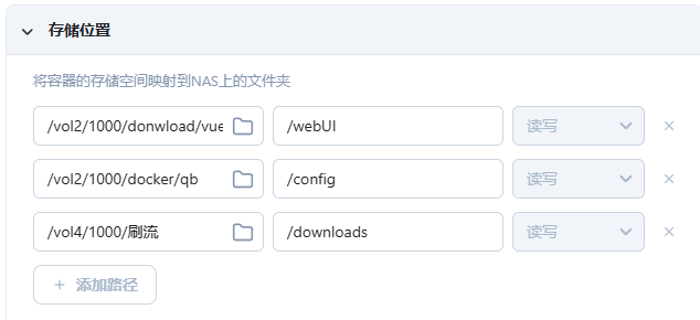

因为应用中心已经有一**下载器,用来日常下载需要的文件。
需要另一**刷pt站流量,所以在docker里又部署了一**,整个vol4硬盘都用来刷流量。
映射关系
vol2/1000/docker/qb:/config
vol4/1000/刷流:/downloads
遇到的问题:
空间4明明还有40-50G空间,可是qb提示error: No space left on device
做过的尝试:

这两个映射有问题,一般是
/vol2/1000/docker/qb:/config
/vol4/1000/刷流:/downloads
不要直接在根目录里设置存储,管理也不方便,这样在我的文件里就能直接看到下载的文件了。

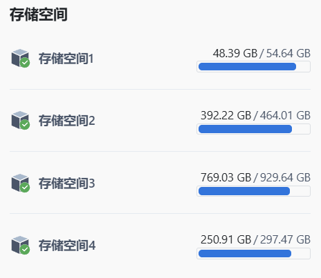

有没有做快照,如果有的话清理一下快照。
vol4因为专门用来刷流,没有重要数据,而且需要经常自动化删除文件,所以没有开快照。 又做了个测试,从vol3拷贝文件到vol4,nas页提示空间不足,本来以为是docker缓存的问题,这么看确实vol4已经没有空间了。 但以  详情 回复
2025-11-10 14:49
2025-11-10 14:49:40 楼主 显示全部楼层
玉尺书生 发表于 2025-11-10 11:18
有没有做快照,如果有的话清理一下快照。
但以下位置都显示有空间:
1、系统设置-磁盘管理-存储空间4 ;
2、文件管理-管理员视角-存储空间4;
3、QB剩余空间。
