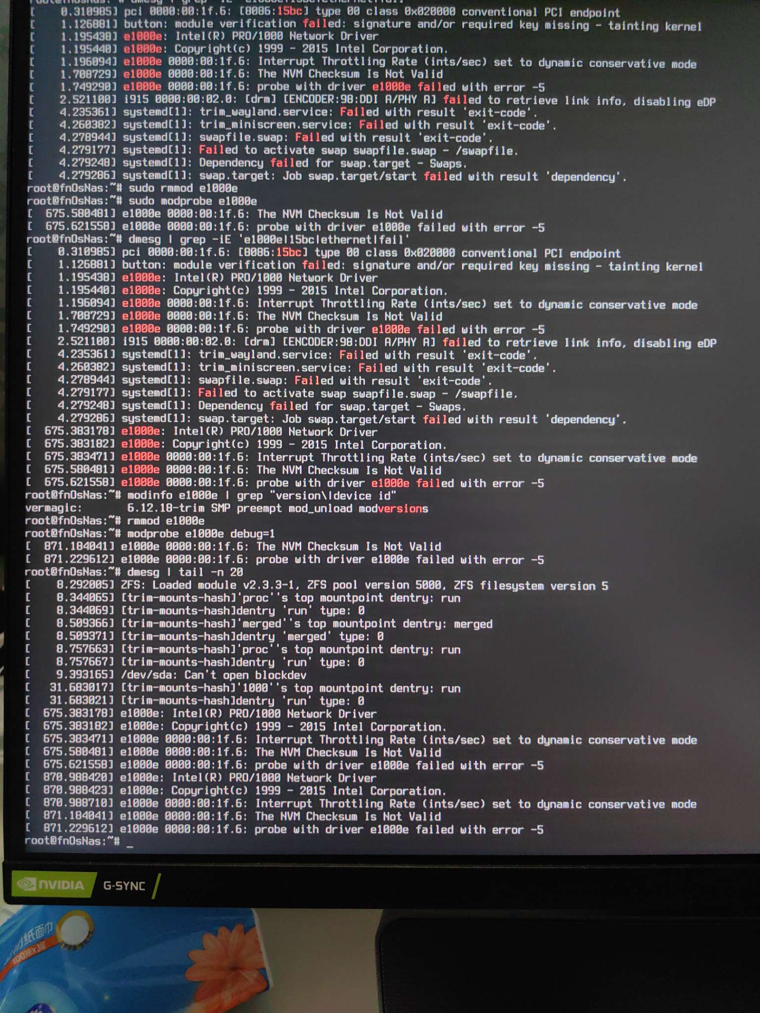

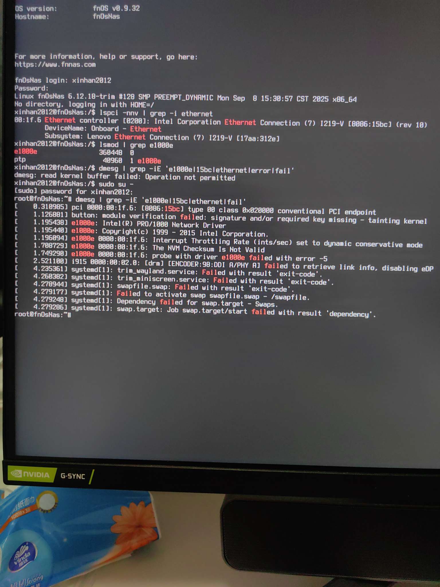

有线网卡,型号都是一样的,但是这台无法联网。
安装过window10系统,插入网线是可以正常联网的,基本可以排除硬件故障。做完飞牛之后,一台可以正常联网,一台无法联网,日志如下:

你可以先用个ubuntu或者其他linux内核的系统,不需要安装,可以测试使用,看下能否正常识别。如果识别不了,大概率是硬件出问题了。如果可以识别,可以重置BIOS设置,并且重装飞牛试试
Windows不检查NVM校验 Linux检查,出现在这里,所以有线网卡无法使用  详情 回复

我找到了这个:https://superuser.com/questions/1104537/how-to-repair-the-checksum-of-the-non-volatile-memory-nvm-of-intel-ethernet-co/1106641#1106641
