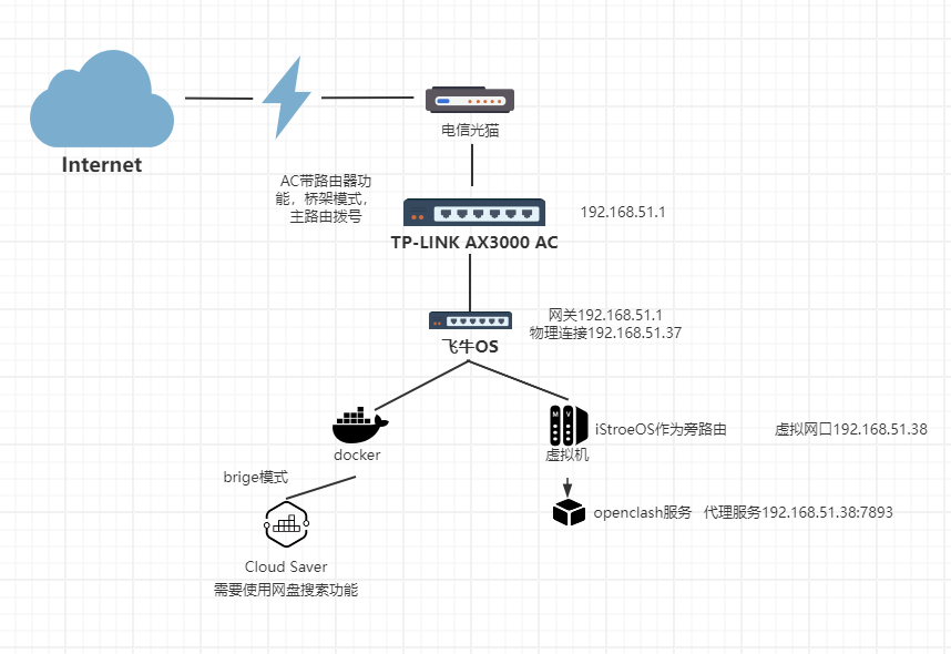

如图所示,我将自家闲置笔记本改造成了nas并刷了飞牛OS。通过物理网线连接主路由器。
1,在飞牛os虚拟机中建了istoreos作为旁路由使用,并搭建了openclash服务网关地址是38。
2,飞牛os中使用docker部署了cloudsaver服务,可以用来搜索网盘资源并转存。此资源搜索功能需能访问tg。
目前遇到的问题是,我在飞牛os更改网关地址为38的情况下可以正常使用。但是我不希望这样处理,有一些nas中的服务我是不希望走这个通道的。
1,按照现有网络规划,飞牛os还是网关为1的时候,设置cloudsaver的代理服务地址为38时,无法连接成功
可能是我对于docker和虚拟机网络设置的不熟悉,可能是docker网络配置问题。现在就是我想知道怎么实现,只有cloudsaver配置代理访问就行 不希望在网关直接改成38的这种方式
2025-11-11 19:36:11 显示全部楼层
我当时也跟你一样,最后换了插件,没用clash,用的shadowsocksR plus+  ,最后填http://ip:端口号  就行了
