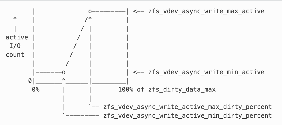

2. Async Write 的 active I/O count 是什么
2.1 I/O 调度器的结构
每个叶子 vdev 都维护一个 vdev_queue。它把 I/O 分成多个优先级队列(同步读、同步写、异步读、异步写、scrub/resilver…),并对每个队列维护“最小/最大在途 I/O 数”。除此之外,还有一个设备级的 zfs_vdev_max_active 上限(module/zfs/vdev_queue.c:60)。
active I/O count 就是 vq->vq_active,表示当前这个 vdev 上发出的、尚未完成的 zio_t 数量。vdev_queue_pending_add()/vdev_queue_pending_remove() 分别在 I/O 下发和完成时增加/减少这个计数,并跟踪每个优先级的 vq_cactive[]module/zfs/vdev_queue.c:537)。换句话说,它记录的是“正在硬件上飞行的 I/O 请求数量”,与线程数无关——即使有更多调度线程,只要 vq_active 达到上限,新的 I/O 也不会被发出去。
2.2 Async write 队列的线性调节
异步写的 max_active 不是常量,而是 vdev_queue_max_async_writes() 的输出:
if dirty < min_bytes: use zfs_vdev_async_write_min_active
if dirty > max_bytes or有同步任务: use zfs_vdev_async_write_max_active
else: 线性插值到 min/max 之间
这段逻辑正是那张分段图的来源(module/zfs/vdev_queue.c:310)。min_bytesmax_byteszfs_dirty_data_max 乘上 zfs_vdev_async_write_active_{min,max}_dirty_percent 得到。Dirty data 越靠近上限,发出的 async write 越多,直到达到 zfs_vdev_async_write_max_active。如果 dirty data 依旧上涨,说明后台写已经没有跟上,此时 dmu_tx_delay() 会根据 zfs_delay_min_dirty_percent 等参数对新事务加延迟,进一步限流(module/zfs/dmu_tx.c:880)。
2.3 为什么要这样做
  • 抑制突发写延迟:TXG 进入 syncing 阶段后会瞬间产生大量 ZIO_PRIORITY_ASYNC_WRITE 的写请求(见 dbuf_sync_lightweight() 中发出的 zio_write(..., ZIO_PRIORITY_ASYNC_WRITE, ...)module/zfs/dbuf.c:4681)。如果不加控制,设备队列会被写 I/O 饱和,前台同步 I/O 延迟会飙升。
  • 把 dirty data 信号反馈到调度器:调度器直接读取 dp_dirty_total 来决定 max_activemodule/zfs/vdev_queue.c:310),这样即使实际 I/O 线程很多,也会被全局 dirty 限制“勒住”,避免越写越脏。
  • 配合更激烈的背压:当 dirty data 高于 zfs_vdev_async_write_active_max_dirty_percent 且仍未下降时,vdev_queue 仍维持 max_active,但 dmu_tx_delay() 开始指数级延迟,直到 dirty data 回到斜坡区域(module/zfs/dmu_tx.c:880)。
因此,纵轴的 active I/O count 表示“在对应叶 vdev 上允许同时在飞的异步写 zio 数量”,而不是线程数或全局 TXG 数。
3. 回答开头的两个问题
  1. Dirty data 是否是一块独立内存? 不是。它是 ARC 中被脏化的 dbuf,总量由 dp_dirty_total 统计。脏化时只是在 ARC buffer 上复制/修改,并通过 dmu_objset_willuse_space() 等函数把字节数记入 DSL/dir/pool 的计数器;刷盘完成后再减回。zfs_dirty_data_max 只是“允许有多少 ARC buffer 处于脏态”的阈值。
  2. active I/O count 到底是什么? 它是每个叶 vdev 当前正在执行的 zio_t 数,调度器按照 zfs_vdev_async_write_min/max_active 以及脏数据百分比动态控制该数字。在 dirty data 低于 zfs_vdev_async_write_active_min_dirty_percent 时,只允许 zfs_vdev_async_write_min_active 个 async write 持续刷盘;当 dirty data 上升,允许的并发线性增加直到 zfs_vdev_async_write_max_active。这完全是 I/O 并发度,而非线程计数。

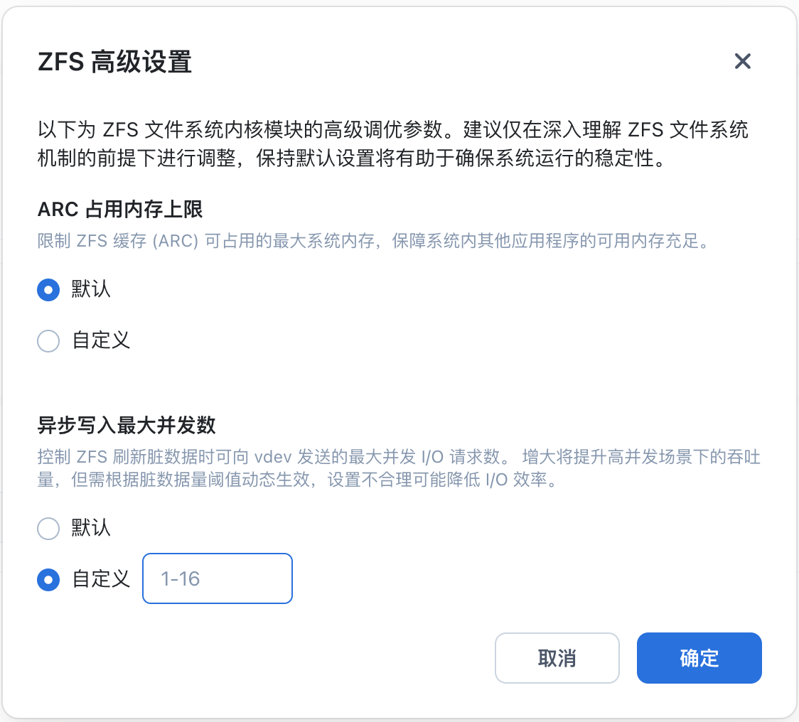

面向小白版本:
  1. ARC并不是只读的,也会承担 dirty 数据的记录,因此把 ARC 叫做「只读」缓存是错误的!
  2. zfs_vdev_async_write_max_active 是飞牛目前支持 UI 调整的参数,注意,这是一个全局参数,并不是存储池、数据集级别的参数。因此一旦修改,全局都会生效。对 NVMe 建议调整大一些,可以设置为 16 或者更大(飞牛最大允许输入 16),但是对于机械硬盘,这个数值可能并不太合适。如果这个值很大,那么允许异步写入的量会很大,HDD后端的刷盘压力会很大,导致系统压力非常大。NVMe 由于先天体质优良,适合突发大量写入,所以适合更大的 zfs_vdev_async_write_max_active. 如果你的 NAS 同时有全闪池、机械池,就没有一个很折衷的数值了。
