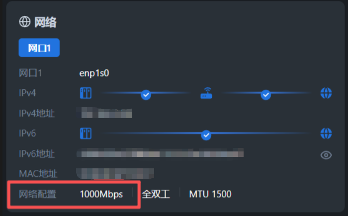

最近搞了2.5G交换机和RTL8125b的pcie网卡,参照这位大佬的方法(https://club.fnnas.com/forum.php?mod=viewthread&tid=40862&highlight=),终于把R8169替换掉,打上了RTL8125b的驱动,如图,应该已经打上驱动了吧,但是飞牛里面还是显示千兆,看背后网口的灯只亮一个,网线排除过应该没问题,插另一台台式机的2.5G网口两个灯全亮应该正常,所以这是什么问题求助大佬~

换了根网线,说不清楚原因,原本那根网线插台式机也认2.5G,插飞牛那台就千兆,新旧网线都是cat5e的线,只是一根手搓的一根绿联的,我也很无语~  详情 回复

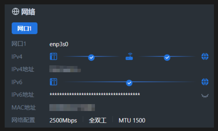

2025-11-28 23:25:22 楼主 显示全部楼层
