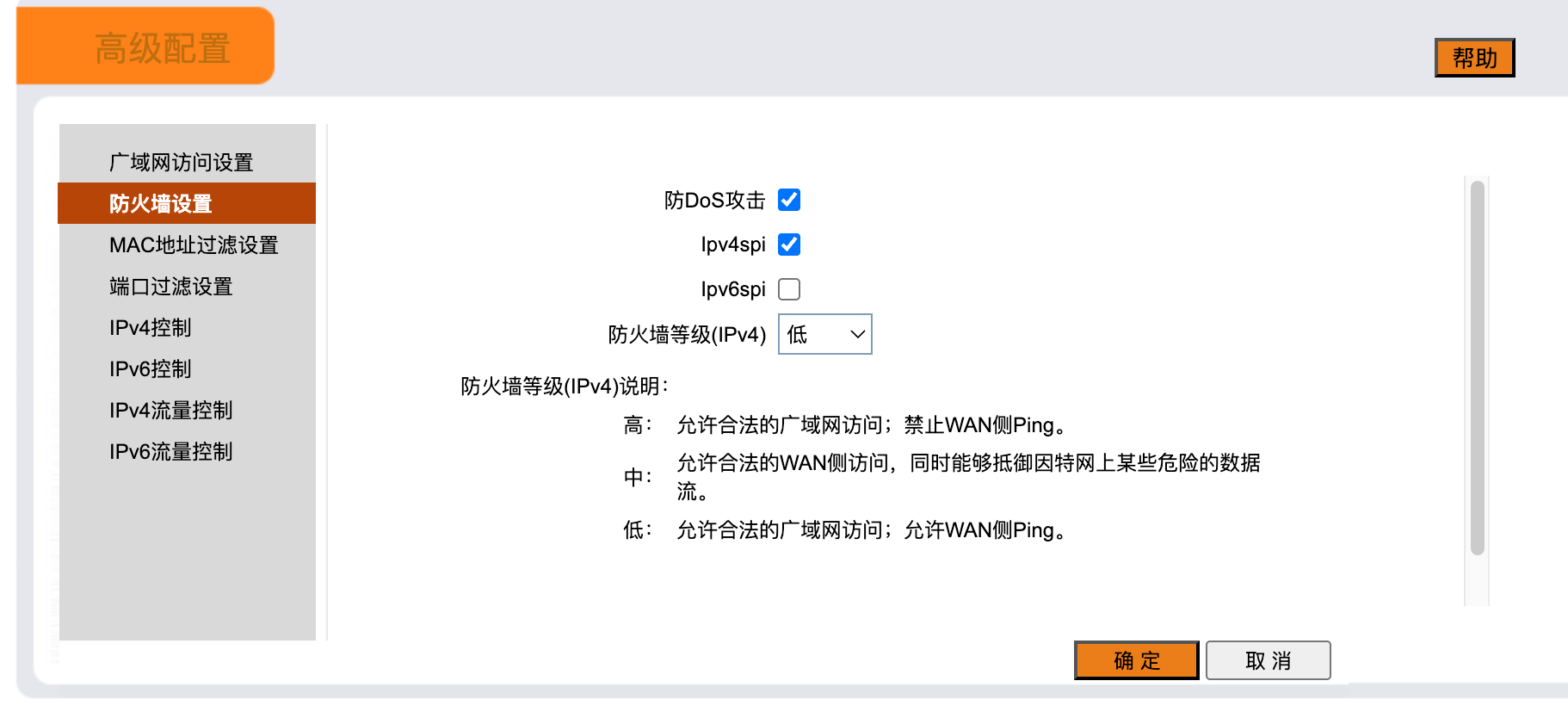

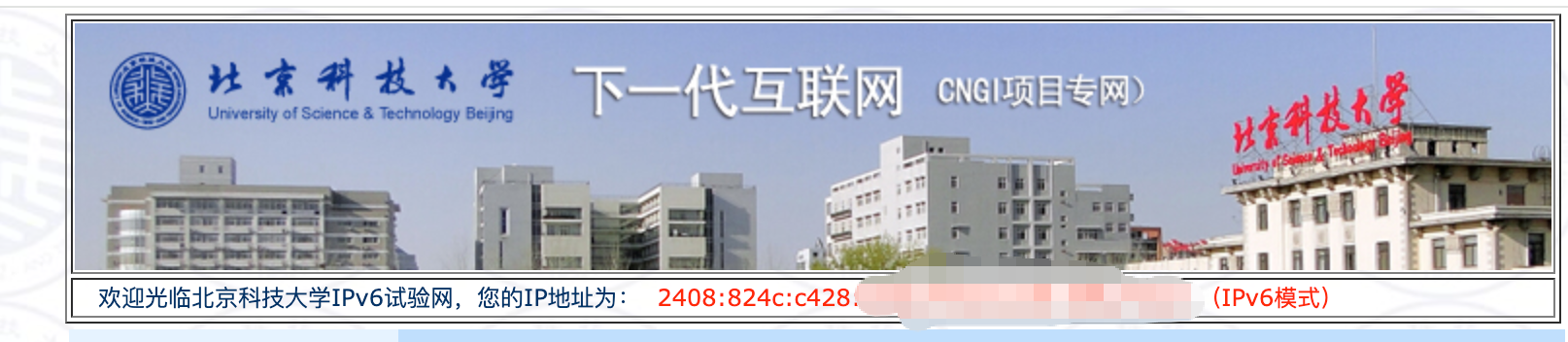

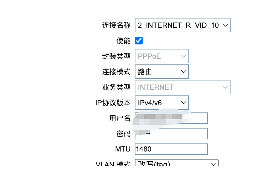

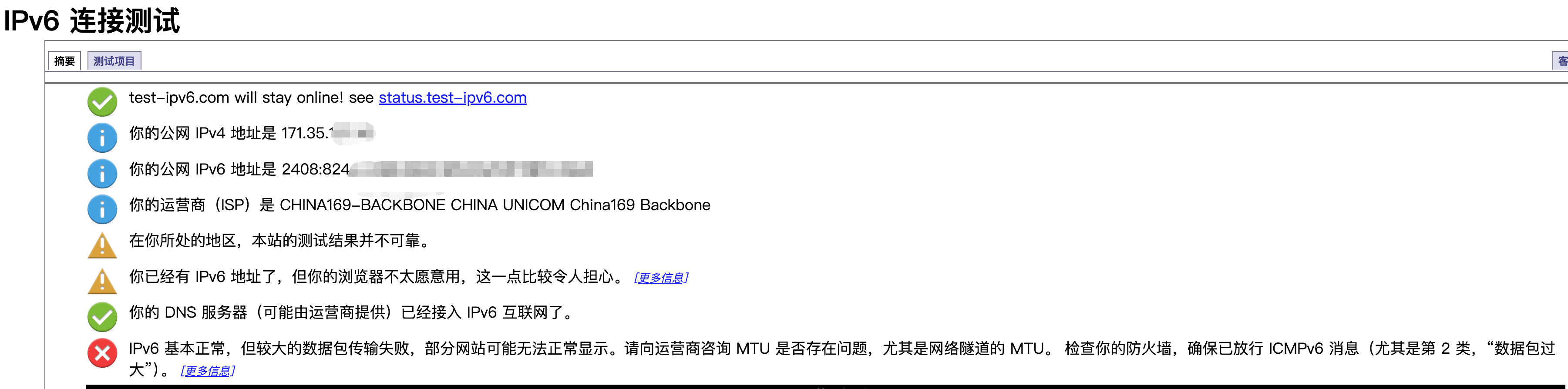

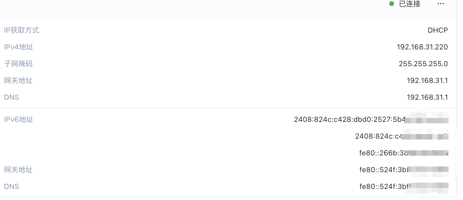

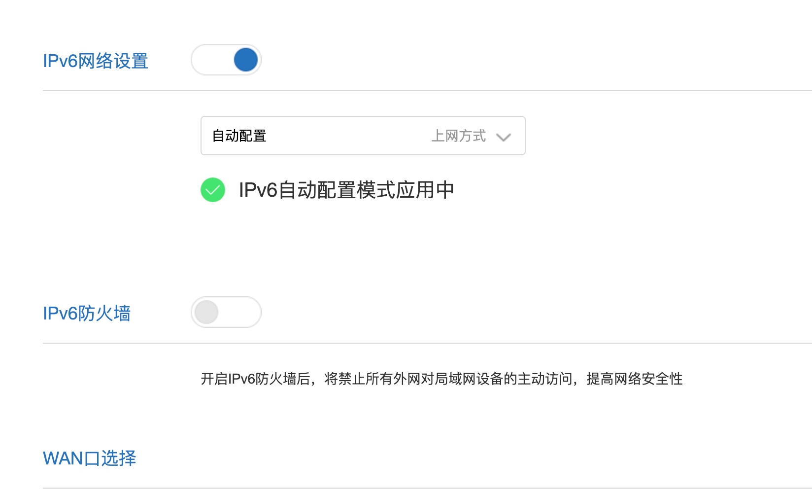

明明已经有了ipv6,光猫不管是路由还是桥接模式(桥接和路由模式都试过了。),手机用流量通过ipv6连接飞牛nas就是连接不上。不知道问题出在哪里。防火墙都关闭了,就是连接不上。有大神知道原因吗,求解。
如下图:
检测也是有ipv6地址
路由器也关闭防火墙了了
飞牛nas也获得了ipv6地址

猫可以保持路由模式,关闭ipv6防火墙,路由器ipv6设置用桥接

可能你那边的运营商把10000以下的端口封掉了,你可以先试一下在 itdog.cn/ping_ipv6 去测试一下能不能从外网ping通
