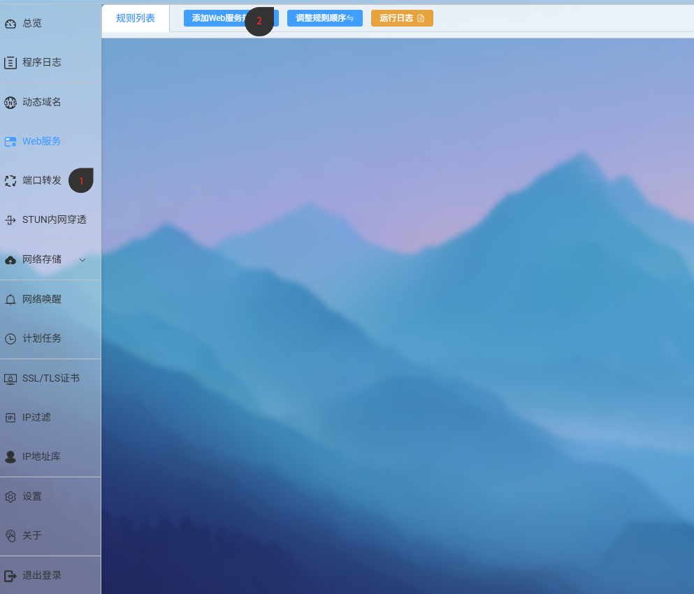

3.1. lucky
3.1.1. lucky界面选择

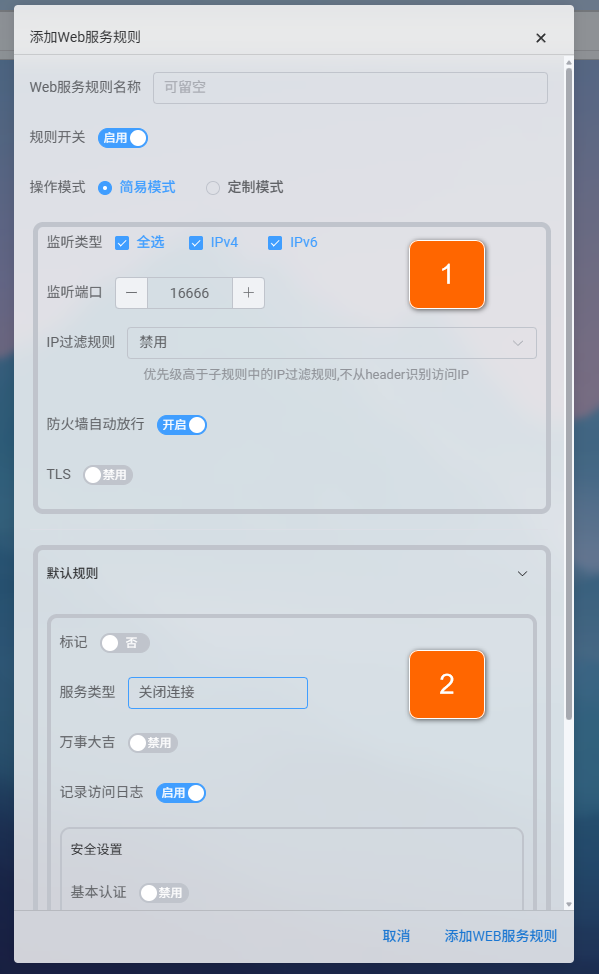

  1. 选择web服务
  2. 添加web服务规则
3.1.2. 规则说明1
  1. 要设置代理的时候,在监听区域设置一个没有使用的接口就行了,最后通过端口转发或者防火墙规则放行就行(建议端口转发,转发的时候防火墙还是会监听端口的,但是如果直接放行那是的不设防了)
  2. 这个区域其实是个坑,一般都用不上,它是指的lucky直接代理对应端口,这样就形成了基础的纯端口转发式的端口代理,基本完全不使用,设置关闭链接就行(如果不关闭会继续进行空代理行为)

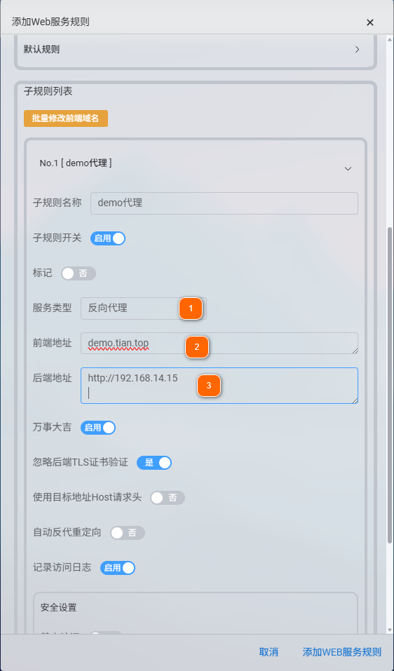

3.1.3. 规则说明2
  1. 必须选择为反向代理,302代理会导致waf识别错误,并且损失性能比反向代理高(大部分人也用不上吧)
  2. 前端地址填写**自己的域名就行,不用添加http这些,也别添加端口(端口在前面就设置了,否则会报错),记得代理的时候一定要添加万事大吉,否则waf不识别,并且要选择tls证书验证,否则你用个自签名证书或者过期证书也会出现快乐502,别使用使用目标地址host,否则伪装的代理ip waf和防火墙无法识别地址识别就失效了,自动反代可有可无建议自己了解,记录日志可以看入侵路径
  3. 后端局域网地址需要填写http/https开头,否则无法正确识别

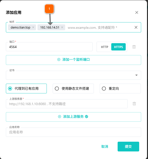

3.2.1. 雷池应用代理设置
  1. 雷池的应用防护代理在域名区添加域名和局域网ip就行了,别*泛域名,否则可以黑客可以通过ip直接扫描cc全部端口服务,单独域名有效拒绝非正规途径访问

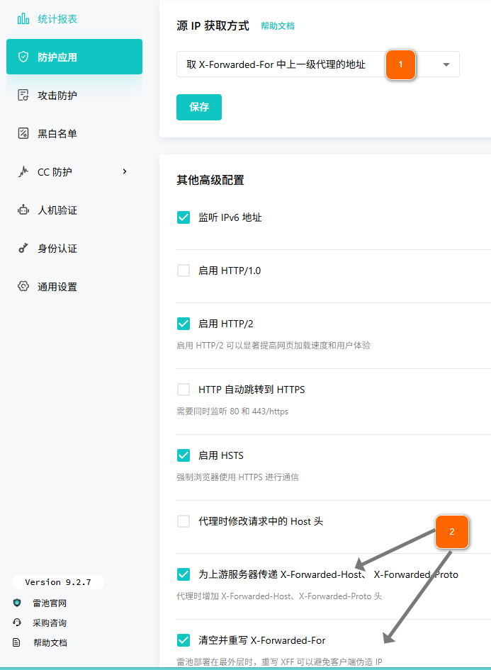

3.2.2. 雷池全局代理设置
  1. 设置取上一级代理就行,套几层要获取哪级就选择哪级,只有lucky只用选择上级就行
  2. 一定要选中,这样可以向服务传递真实服务ip和实际被解析出来的访问头,可以使飞牛防火墙防拒绝区域ip访问

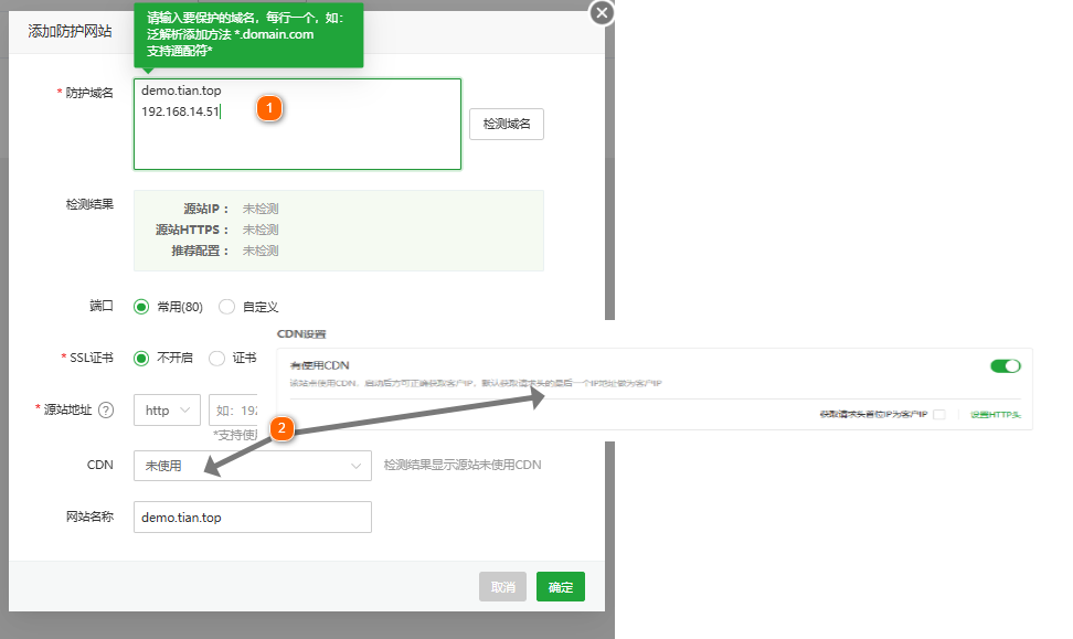

推荐宝塔,没雷池小水管,防护性能无法0day但是免费大碗,一般的设置全有,无限添加,无违规,反馈bug回应快,适合有耐心看一下的小白,带dns自动证书
  1. 和雷池一样,每个防护网站就是防护应用,添加上域名和局域网 域名就行
  2. 和雷池不一样,选择使用cdn后直接规则识别上级ip,拒绝动脑,如果设置时忘了选择也可以选择防护网站在cdn设置中继续设置

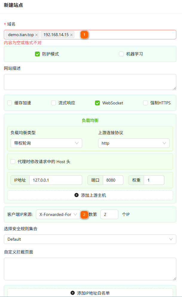

3.4. 南墙
配置最难,但是没小水管,应用限制还是有的,防御力据说比雷池还好,适合折腾玩家,反馈回应也快,带dns自动证书
  1. 南墙有点特别,设置局域网ip的时候会报错(南墙和宝塔一样,自己自带dns申请证书,雷池没有),然后神奇的可以不设置直接代理,如果填写了也除了文本框报错外没有其他报错
  2. 客户端ip来源得选择 X-Forwardwd-For iP透传,否则无法识别正确IP和访问的路径(纯域名访问),但是需要观察下传递的ip是否真实ip镜像设置选择(通常倒数第2个),这点也劝退纯小白了
