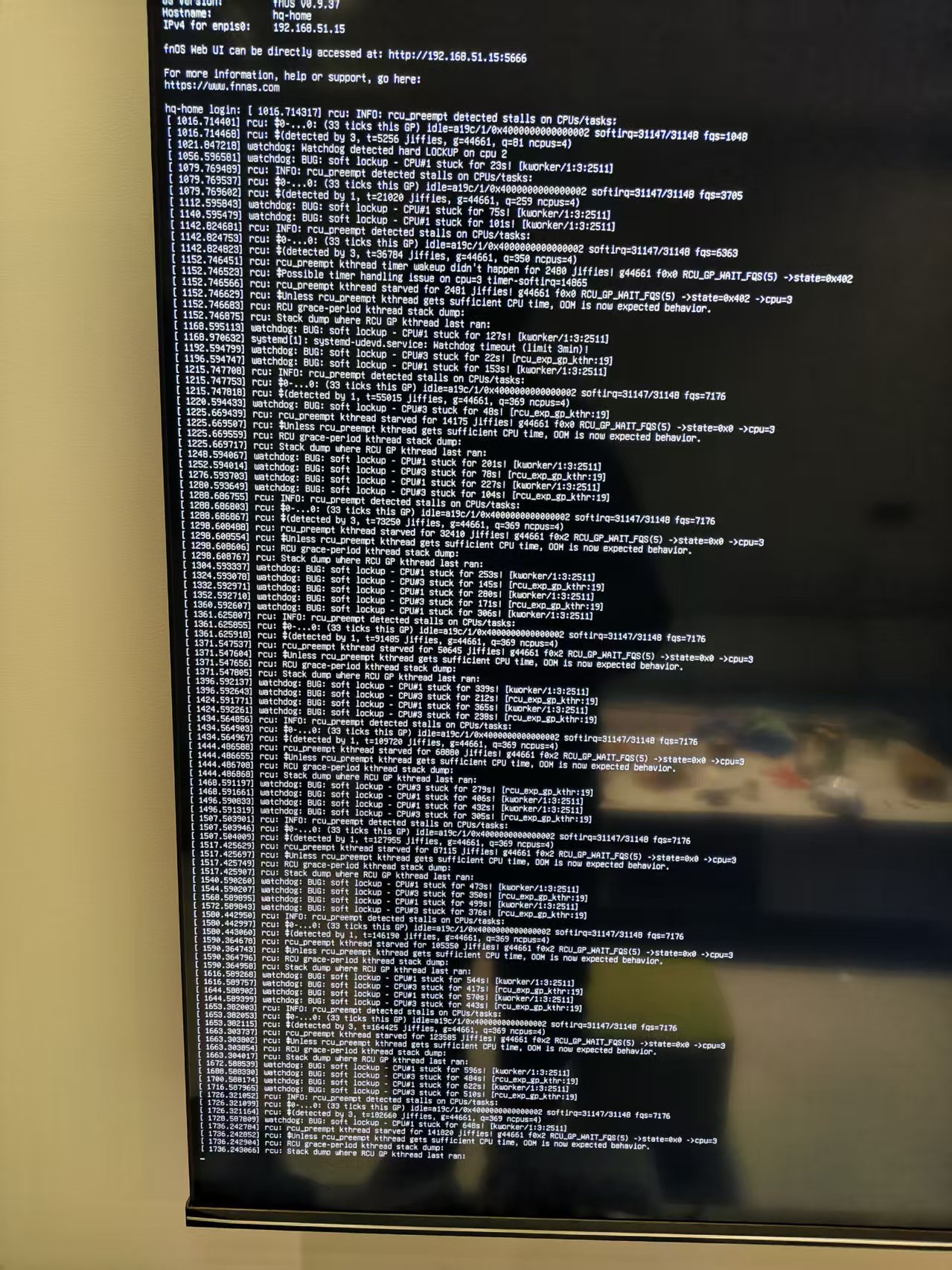

看日志打印了很多这种,然后没多久就挂了,但是机器硬盘和指示灯在工作,还能听到硬盘声音:

插显示器看打印了很多日志,像是CPU被锁死了
