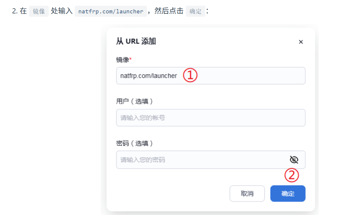

  1. 在 Docker 应用中转到 本地镜像 页面,点击 添加镜像 > 添加下载链接
  2. 镜像 处输入 natfrp.com/launcher,然后点击 确定

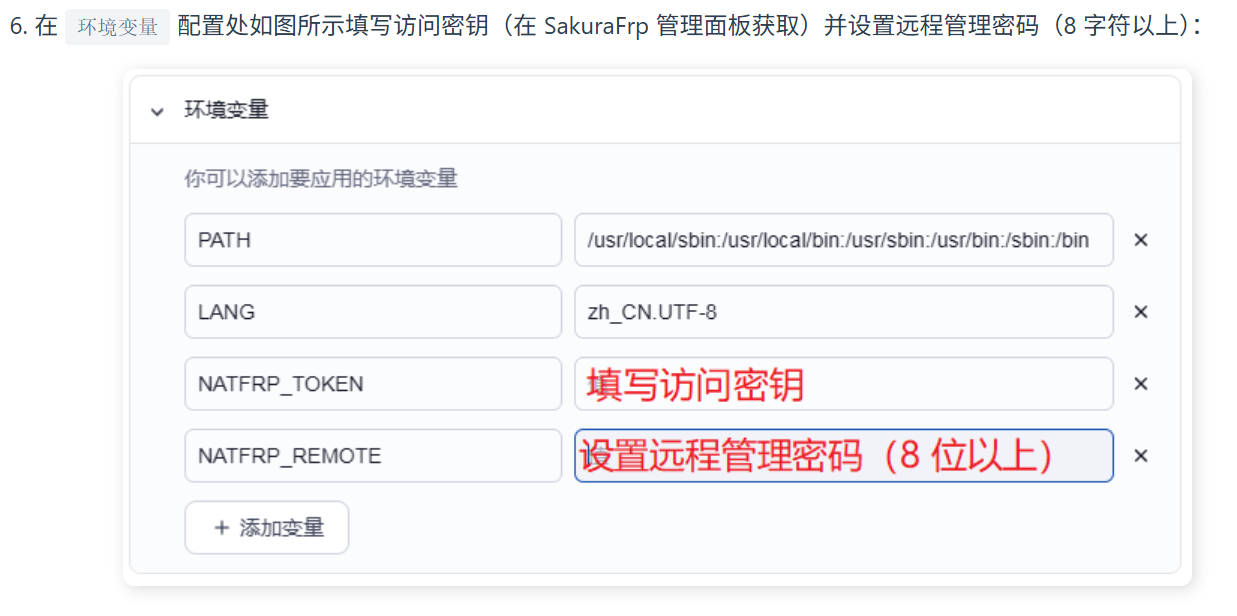

  6. 环境变量 配置处如图所示填写访问密钥(在 SakuraFrp 管理面板获取)并设置远程管理密码(8 字符以上):
