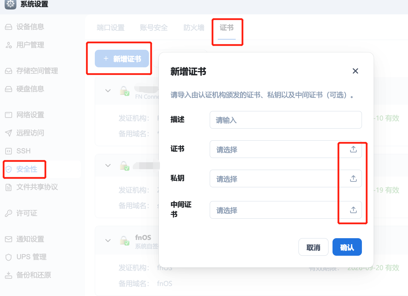

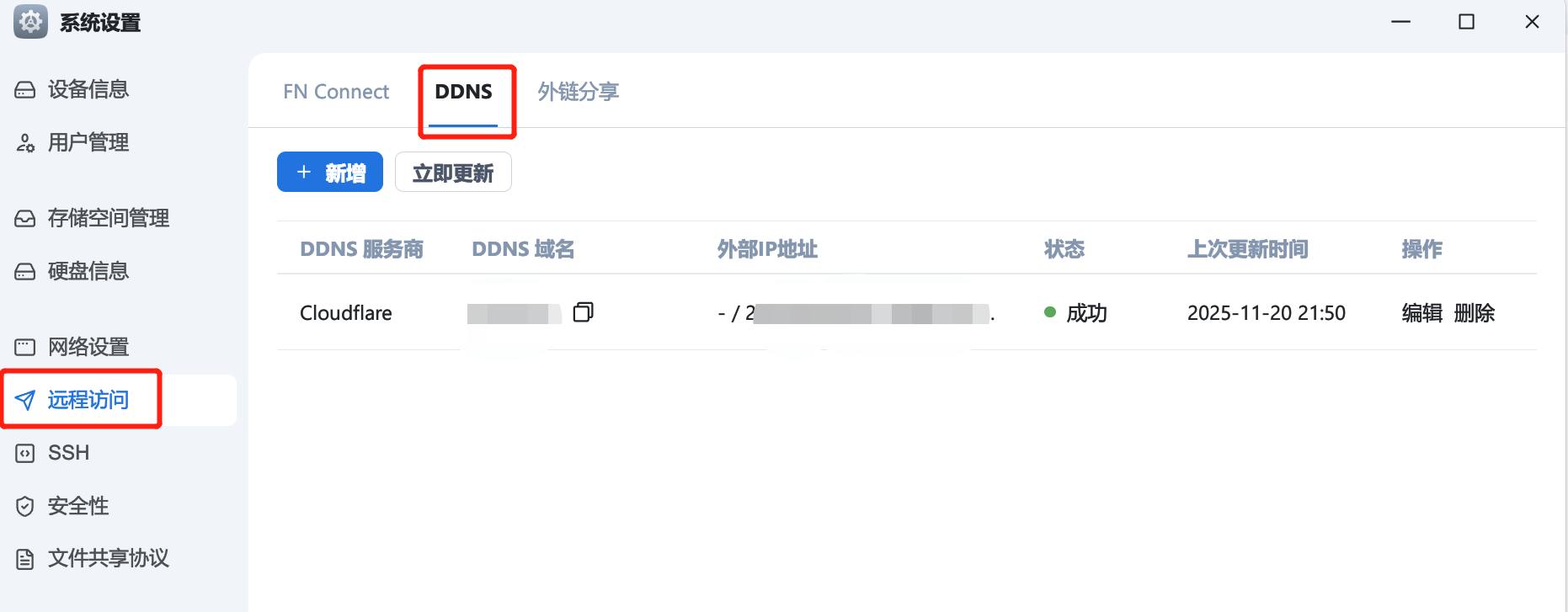

根据红框的提示,给nas本身设置ddns,然后增加证书。尝试直接用https访问nas本身。
看看是否会被限速。假如也被限速,那么基本上是ISP的限制了。
我用系统自带的ddns速度就是正常的,通过lucky反代就只有100kb/s了  详情 回复

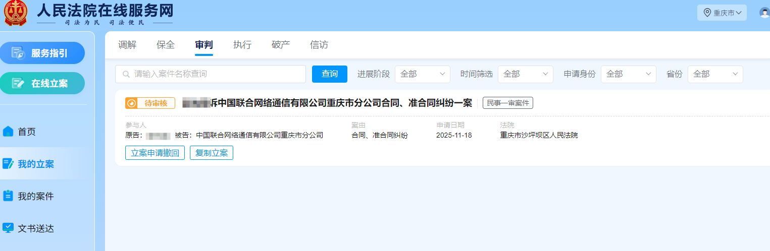

我掐指一下,你是重庆的,并且还用的联通。。最近重庆基本上一刀切,我有几个朋友,都受到了限制,该是VPX,tls协议 主要是网络协议限速。http不限速,就是为了用DPI分析取证。如果运营商真的容不下PCDN,大可不必惹怒我们这些普通用户,现在把普通用户和PCDN的用户推到一起了,形成了集体**群体,好多人去**了,我觉得时间太长了,就直接起诉了,**来回正太内耗。直接起诉一步到位。
11月2号我发现了,跟联通摆头了,人家说让我放弃老协议,换新协议。承认限速了,我反手就起诉了。
我是lucky反代不勾选tls,也就是用http访问速度不受限。但是勾选后用https访问就限速了。  详情 回复
