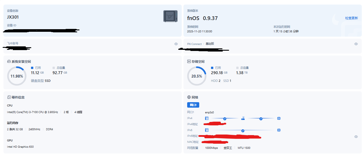

1、nas1台,配置如下:i37100+32G+ssd硬盘1张+机械硬盘1个
2、PC主力机1台,I512400、集显。nas同局域网,edge浏览器看视频
3、投影仪一台,极米play3。nas同局域网,飞牛TV看视频

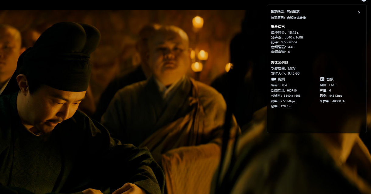

现在遇到问题是,看以下4k视屏时,PC就没啥问题,但投影仪就非常卡。
查百度说,i37100的解码能力应该是够的,但不知道为什么投影仪看视频这么卡?

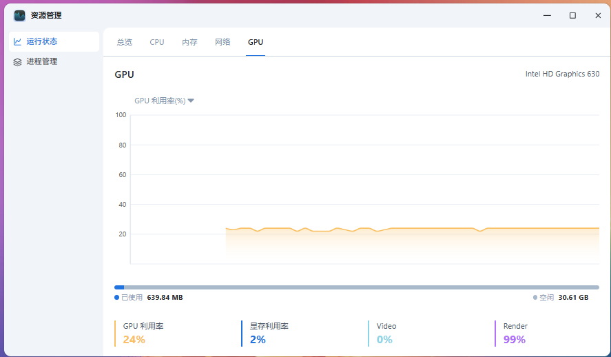

另外发现一个现象,投影仪看视频时,GPU的Render一直在99%,但video不高,不知道这是什么原因啊?需要加显卡来解决这个问题吗?

加了显卡P600,确实好一些。
但最后发现,最重要的原因是这个视频有问题。
2026-6-21 09:58:33 显示全部楼层
飞牛影视的设计里面要把“启用GPU加速转码”打开
