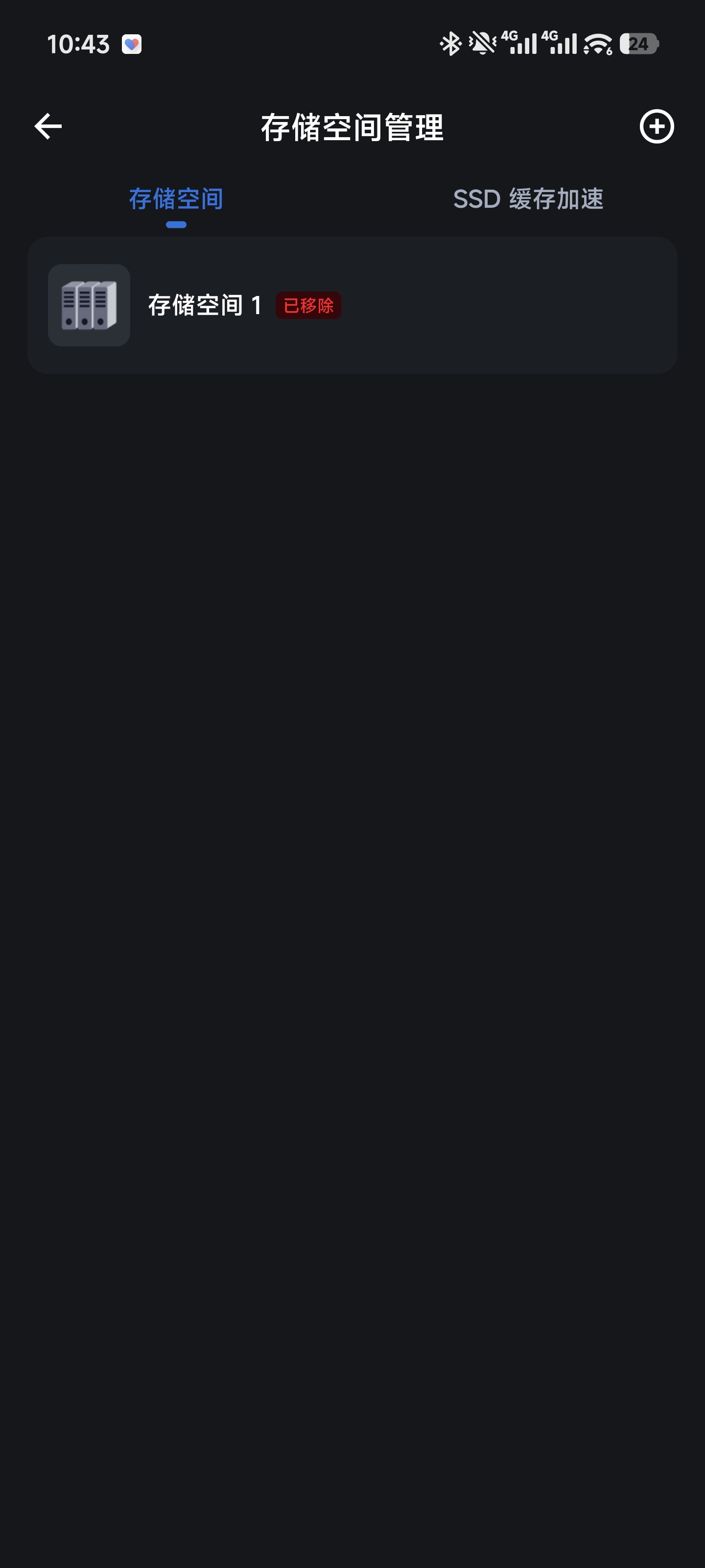

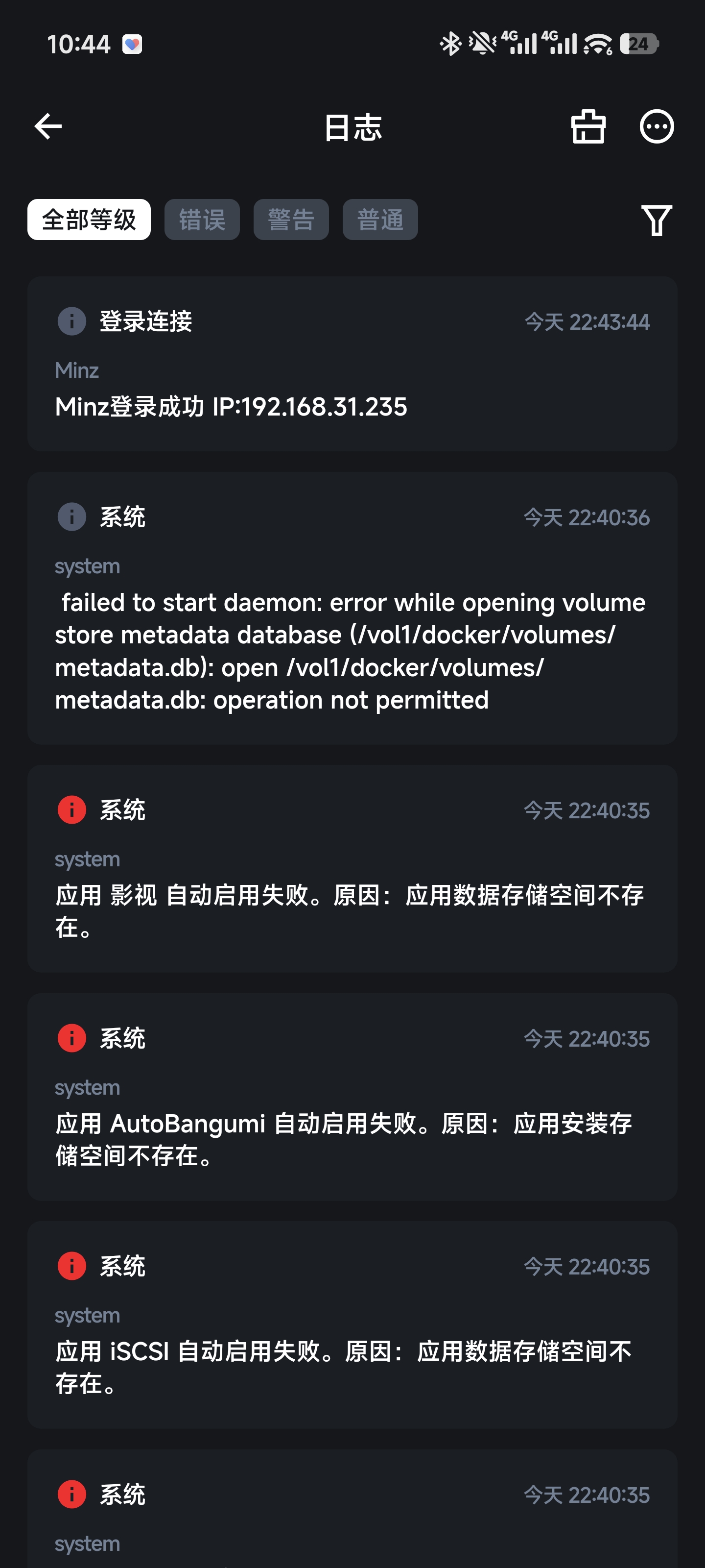

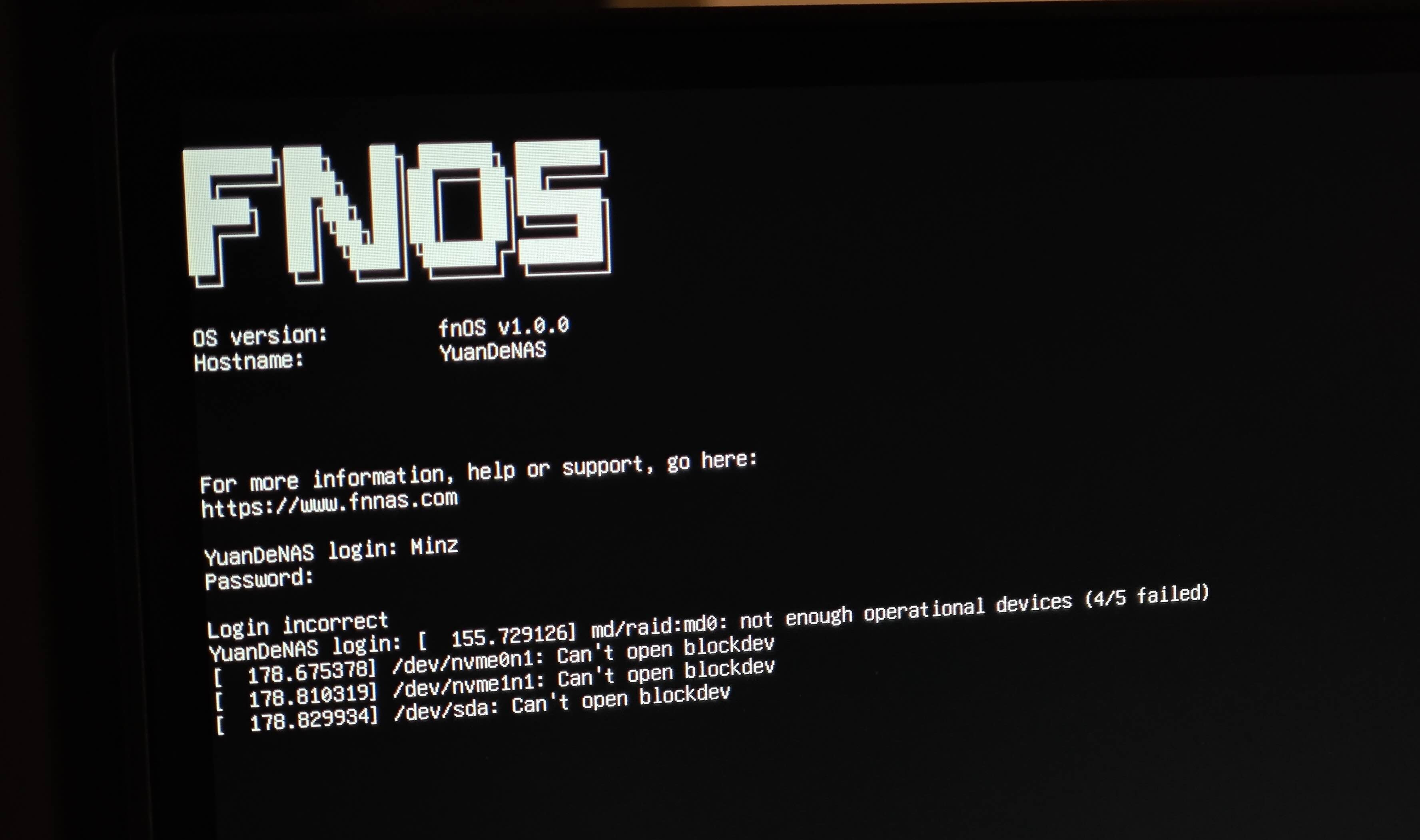

更新飞牛1.0.0之后,很久都进不入软件,连显示器手动登陆后,app也能显示,但是显示存储池已移除,连接显示器错误如下图,该怎么办
6173
2025-11-20 23:22:07 显示全部楼层
有硬盘没识别到。
2025-11-21 08:21:57 显示全部楼层
试试重启,把除系统盘拔了看看后边进去系统能加载不
2025-11-26 14:19:54 显示全部楼层
最终是,拔掉其中一块硬盘,开机,识别为存储降级,关机后,插上那一块硬盘再启动,系统识别后恢复空间
