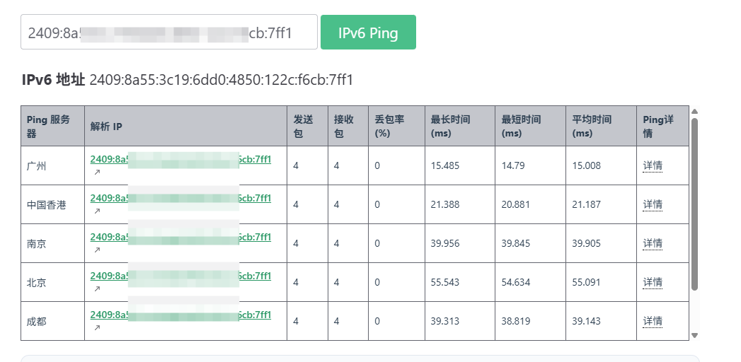

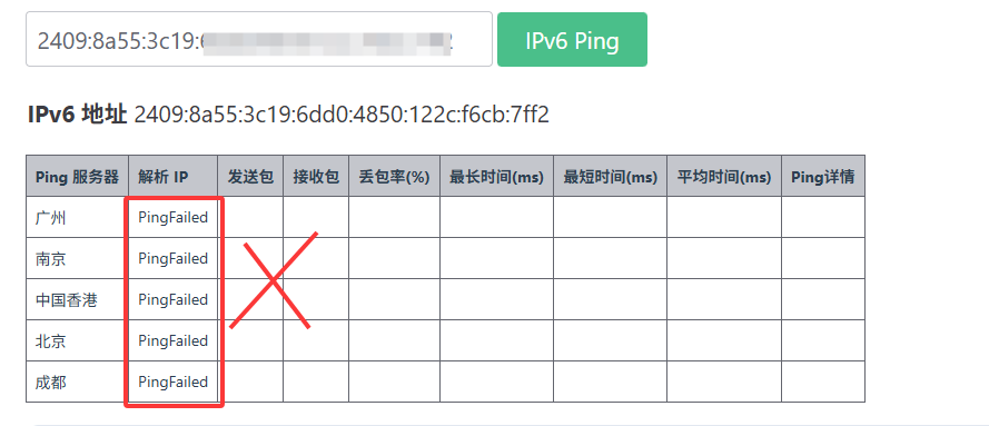

    注意:在这先验证一下你的v6到底能不能用:
    在你的拨号设备中找到有关v6的防火墙,关闭,
    image.png然后复制飞牛的v6地址,在网站 https://ipw.cn/ipv6ping/ 中测试,如果测试结果和你的v6地址一致就可以继续玩,如果PingFailed或者不一致,基本玩不了。
    如果拨号设备中没有相关防火墙设置,或关了防火墙仍然ping测试失败,可以考虑找运营商运维把猫改桥连模式,用路由拨号,或者找运维换猫。

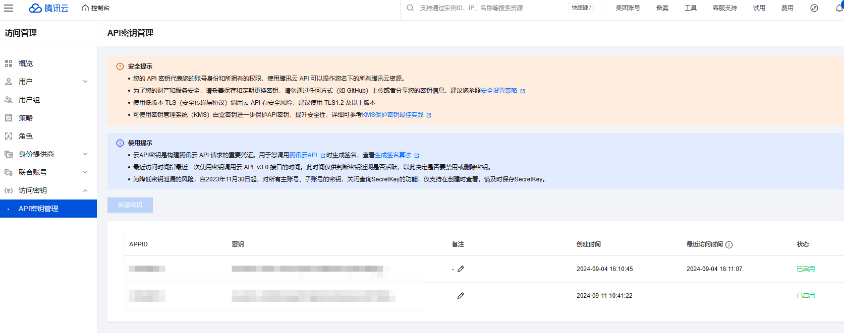

然后在控制台获取一套密钥id/token.
现在你有了:公网IP,域名,密钥ID/token

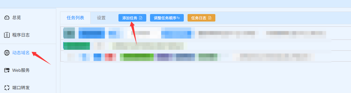

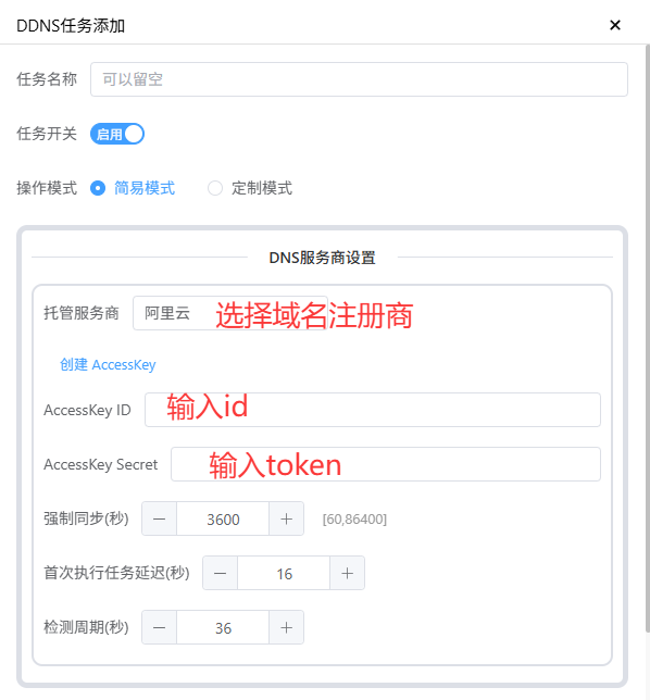

一,创建DDNS,把设备IP绑定在域名上。

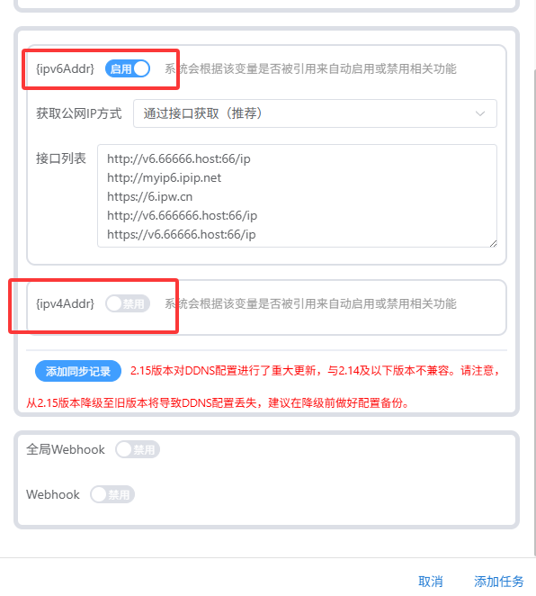

选择要通过V4绑定还是V6绑定

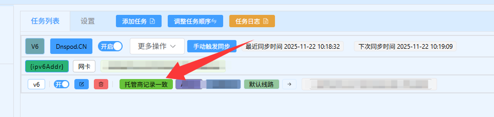

然后点添加任务即可,当完成时,显示:

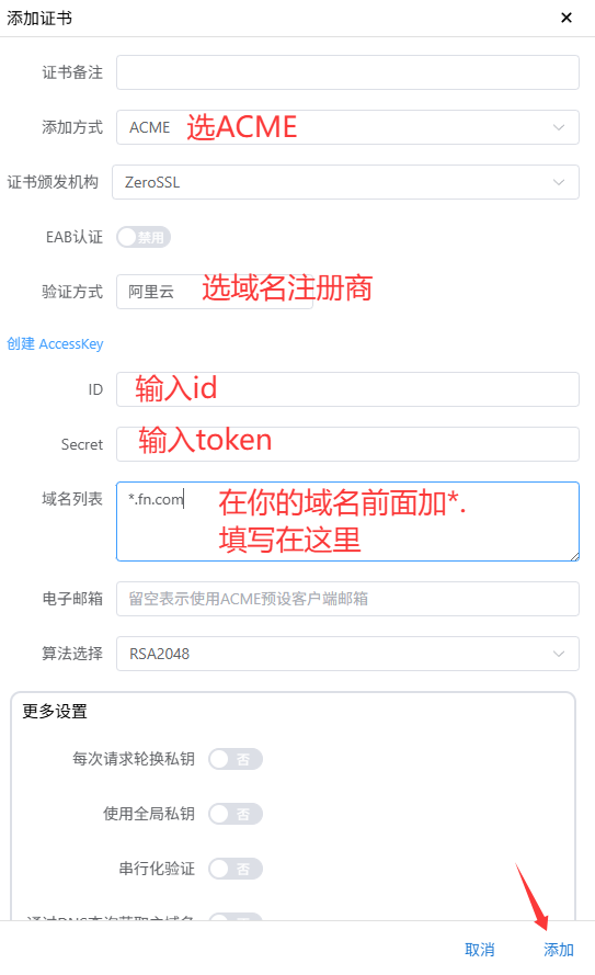

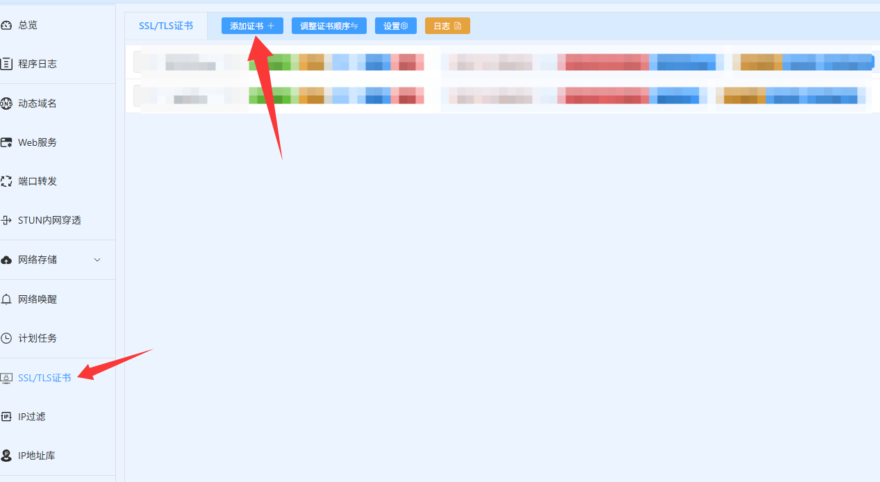

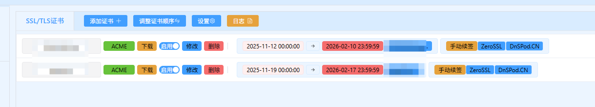

二,给域名申请证书,证书到期前lucky会自动续期,一劳永逸。
添加后,稍等一会,会自动申请证书完成,显示如下:

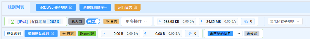

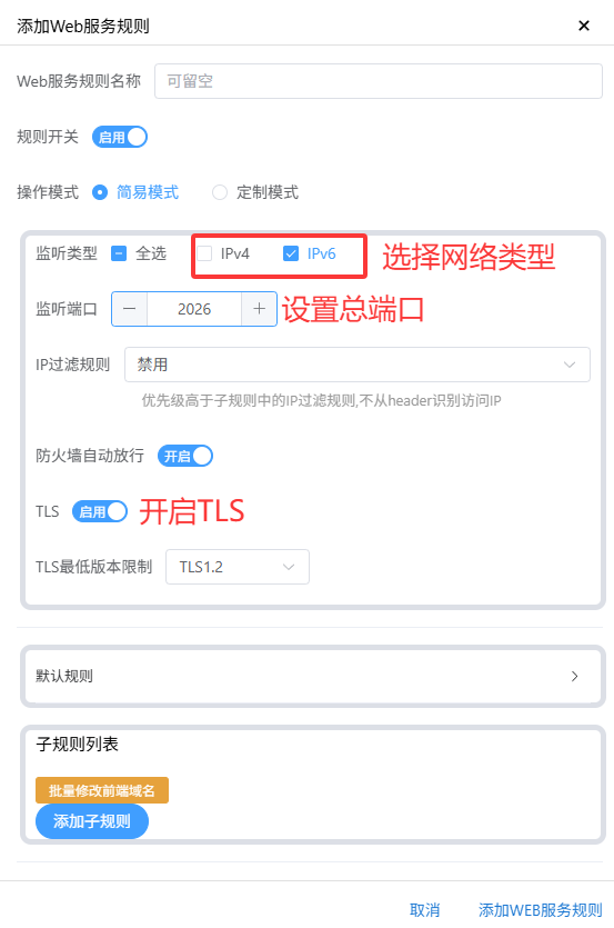

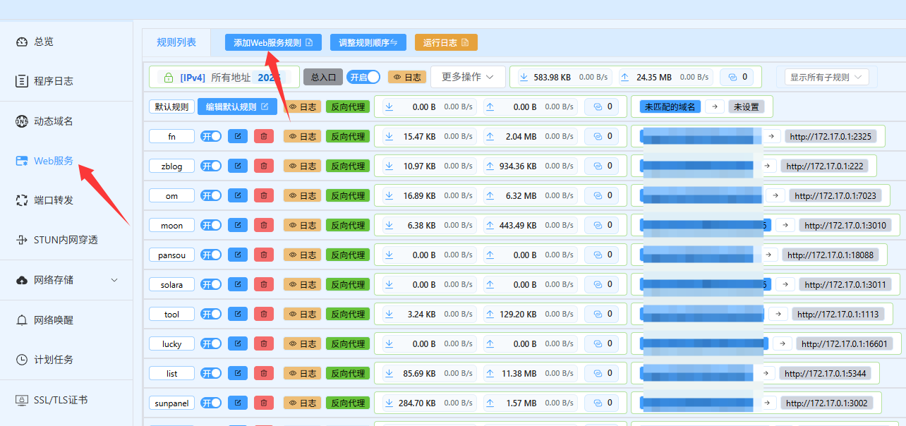

三,设置反代总入口端口。
此时如下显示:
四,设置路由
  • V4需要在网关设备,一般是拨号的猫或者路由,设置端口映射,把反代总入口映射到公网
  • V6不需要设置端口映射,但是需要在猫和路由上关闭相关的防火墙放行流量。

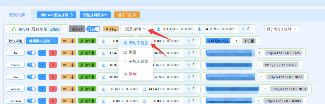

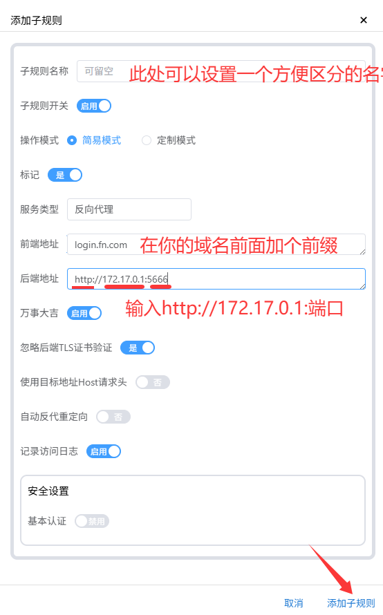

五,设置单个服务反代实现http端口转https,并挂载证书,实现用一个端口配合二级域名访问飞牛的所有服务。
在更多操作下拉列表中添加子规则
注意:
后端地址中要包含协议,http或https
在飞牛的lucky上,IP使用 172.17.0.1
端口正确填写你的服务使用的端口

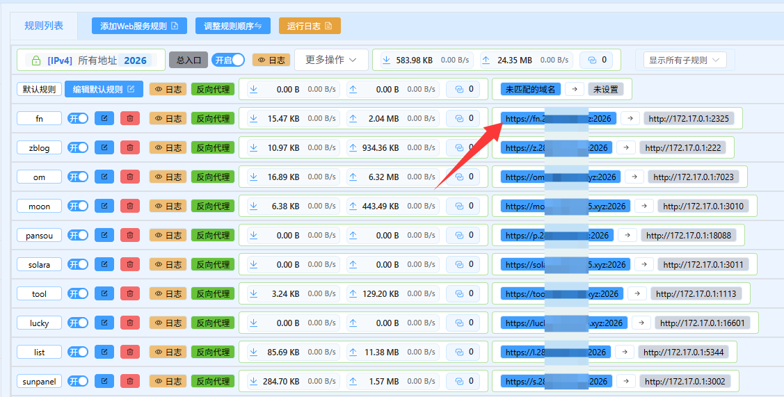

完成后显示如下:
六,访问测试
点击蓝色的域名即可复制到粘贴板上,测试访问即可。

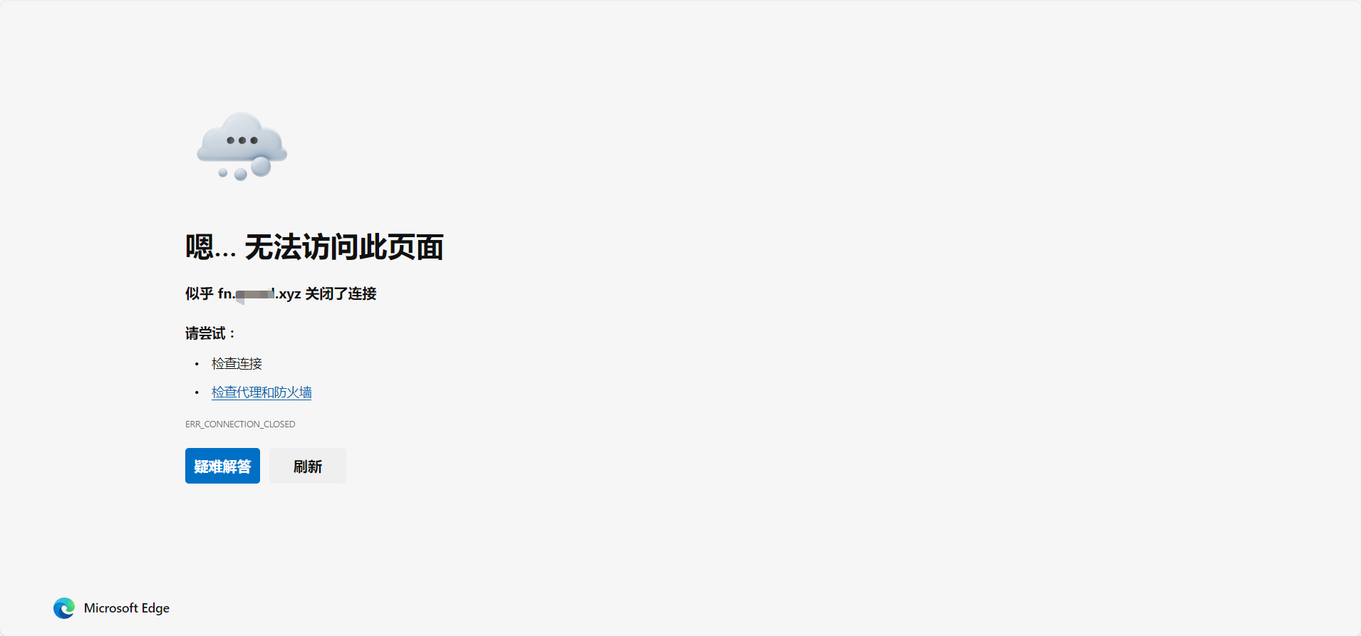

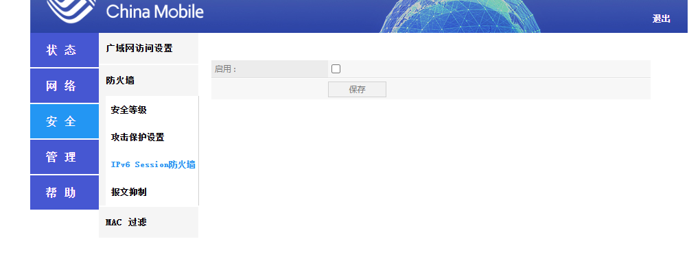

我按照设置做好了,本地能访问,但是外网访问不了
兄弟解决了没,我也是这个问题  详情 回复
2025-12-10 17:20
v4 还是v6,v6的话看看ipv6 session防火墙关闭没有  详情 回复
2025-12-2 13:09
77
2025-12-2 13:09:59 楼主 显示全部楼层
是v6,防火墙关闭了,能不能远程帮助一下?q9604141,谢谢  详情 回复

错误代码:PR_END_OF_FILE_ERROR
  • 由于不能验证所收到的数据是否可信,无法显示您想要查看的页面。
  • 建议向此网站的管理员反馈这个问题。
  • 外网显示这个?
