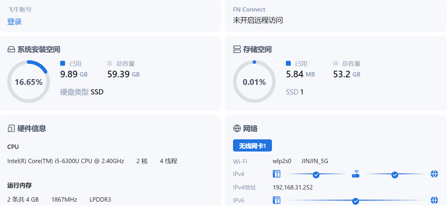

闲来无事,把闲置已久的Surface Pro4拿来折腾,和之前一样,没开机一会就开始抖屏,基本没法用。突发奇想,刚好飞牛已经发了正式版,想装个飞牛试试。
Surface如何安装Linux网上有很多教程,按教程关闭Secure Boot,同时用U盘制作了飞牛的安装盘,插入唯一的USB口进行安装,所需设备如下:
  1. USB Hub(Surface没有键盘是需要准备)
  2. USB网卡(由于Surface没有网口,飞牛又没有其无线网卡驱动)
安装飞牛可参考官方教程,安装好后能够顺利识别CPU、硬盘和内存,但无线网卡确实无法识别。在论坛里也有不少人在问如何安装无线网卡的驱动
经过网上不断尝试和搜索,在Debian的官网搜到了如下包支持Marvell网卡驱动,可在SSH连接飞牛后,使用如下代码进行安装:
sudo -i
sudo apt update
sudo apt install firmware-libertas
安装后重启进入系统,就可以看到无线网卡,后续可根据官方教程来设置无线网卡。
后来发现Surface Pro4插入SD卡口,飞牛也能完美识别,后续在USB口插个移动硬盘做Nas,也算能够稍微**利用下。

2025-11-22 22:50:34 显示全部楼层
你是用usb网卡连上网,再ssh连接?详细说说
是的,先用USB的网卡联网,然后装驱动识别无线网卡。其实也可以考虑先把驱动包下到U盘里,安装好即可。 Debian的官方安装教程见这个网址,可以参考:https://wiki.debian.org/mwl8k  详情 回复
2025-11-23 10:44
2025-11-23 10:44:09 楼主 显示全部楼层
Debian的官方安装教程见这个网址,可以参考:https://wiki.debian.org/mwl8k。安装包的链接在这里:Debian -- 软件包搜索结果 -- firmware-libertas
我马上试试,谢谢楼主  详情 回复
