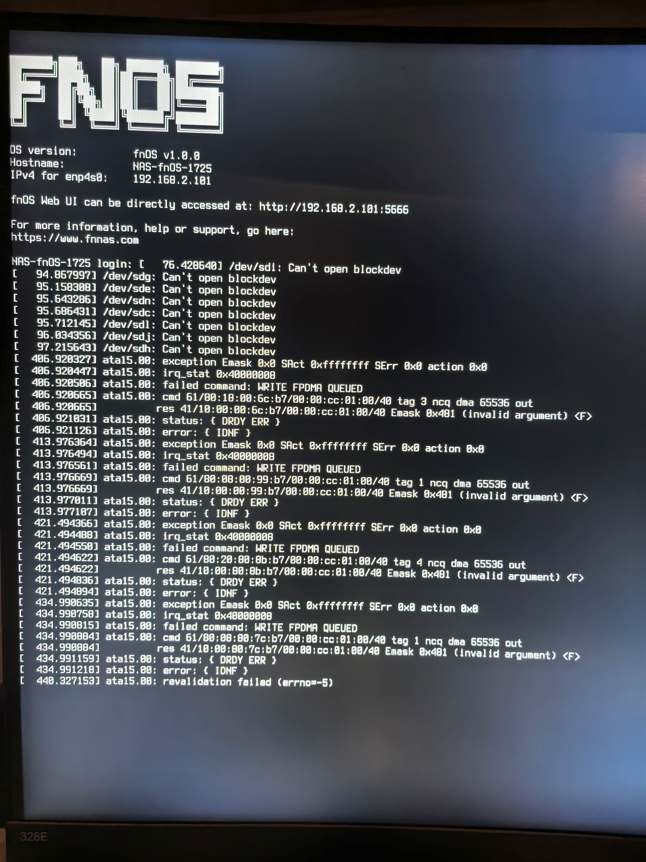

离奇的空间损坏,开机提示:/dev/sda: can't open blockdev
1001
22
2025-11-22 22:17:55 显示全部楼层 阅读模式
物理机环境,分有3个存储空间,均采用ext4格式 RAID5,今天突然整个存储空间3整个不见了,像是空间3的5个硬盘同时损坏,不大可能吧?这是咋回事呢?接显示器有以下信息:

有一个硬盘连接报错了,看看是不是供电不稳定,我看你的硬盘有那么多,不知道你的电源能抗住不。
电源是650W的全模组,一根电源线接4块硬盘,我想电源应该是没问题。刚排查了下,确实有一块硬盘出现C5错误,但这块硬盘是存储空间2的RAID 5,问题是存储空间3中的5个硬盘整个没了。  详情 回复

2025-11-22 23:25:57 楼主 显示全部楼层
6152
2025-11-22 23:56:59 显示全部楼层
webissn048 发表于 2025-11-22 23:25
电源是650W的全模组,一根电源线接4块硬盘,我想电源应该是没问题。刚排查了下,确实有一块硬盘出现C5错 ...
一根电源线接4块硬盘超标了,一般的一根电源线也就接2-3块,3块都不一定供电稳定,还要看电源线的长度,越长越不稳定。
那咋整? 我接了12块硬盘,都各有用处  详情 回复
2025-11-23 00:23
22
2025-11-23 00:23:20 楼主 显示全部楼层
那咋整?cry 已没有硬盘电源接口了,我接了12块硬盘,都各有用处lol
6152
2025-11-23 00:27:50 显示全部楼层
webissn048 发表于 2025-11-23 00:23
那咋整? 已没有硬盘电源接口了,我接了12块硬盘,都各有用处
没办法升级电源呗,或者你少插几块硬盘。
