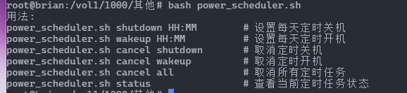

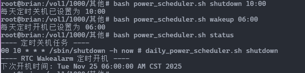

此脚本为便捷设置开关机的脚本,
upload 附件:定时开关机.rar
参数说明:
定时关机及取消:
定时开机及取消:
*主板需支持RTC
状态查询:
取消所有定时:
46

2025-12-17 10:53:06 显示全部楼层
关机管用,开机好像不管用,大牛帮忙看下,我这是零刻memini n200 12g运行 64g内存,没有设置开机自动启动(当前为S5)
2025-12-17 10:54:43 显示全部楼层
当前唤醒设置:
使用rtcwake查询状态
alarm:off
这里是不是出现了问题?
黑群晖下系统开机自启动是管用的
