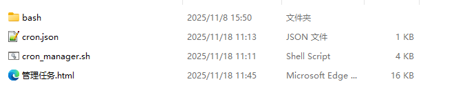

此工具用于管理自定义定时计划任务,
每个任务内容写在一个单独的bash脚本中,通过此工具在cron中快速设置指定时间,开启/关闭。
下载文件:
upload 附件:飞牛计划任务.rar
压缩包内包含以下目录:
其中:
bash 目录为存放计划任务脚本的目录,
管理任务.html 为可视化管理计划,并生成对应的json文件,
cron.json 为计划任务序列
cron_manager.sh 为cron管理工具,用于根据json中的序列,将计划任务添加到系统中,或从计划任务中删除。
使用方法:

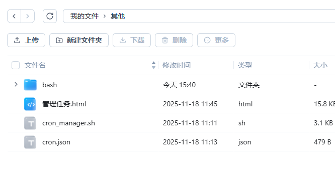

上传解压后的文件到飞牛:
在windows上直接用浏览器打开 管理任务.html
加载原有 cron.json 或 新增任务,

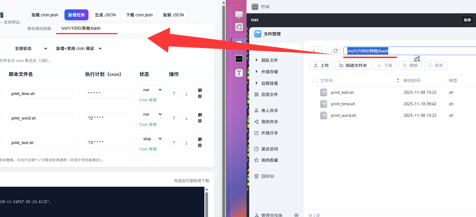

脚本所在路径会从原有的json文件中获取,或复制绝对路径填写在这里,

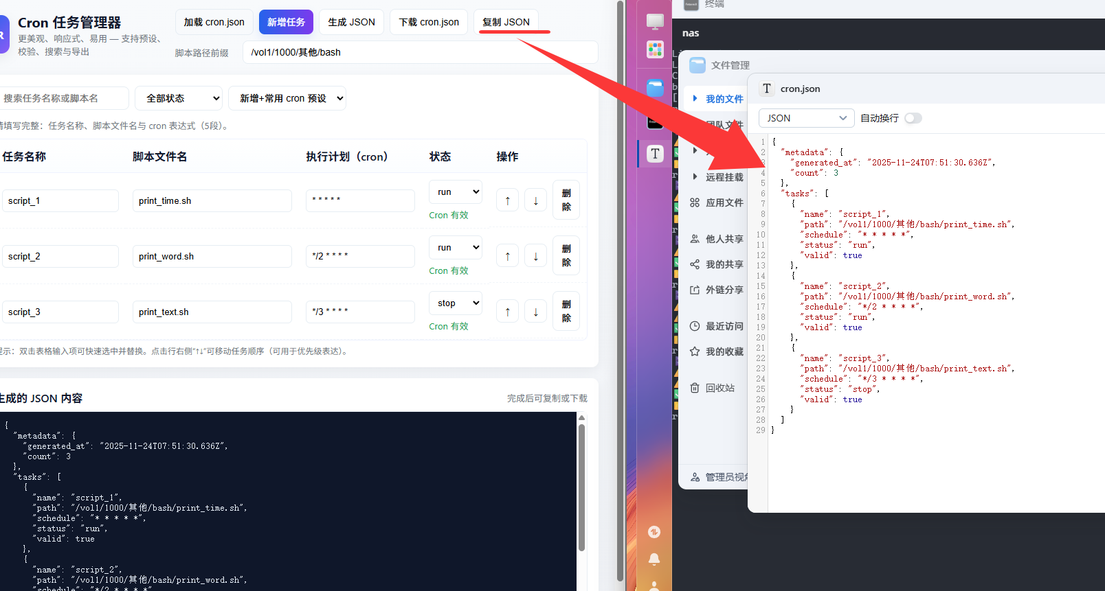

然后生成JSON,
下载JSON或者复制JSON内容到原有的cron.json文件中。

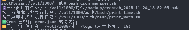

使用控台连接系统,并切到root账户:
切到脚本所在目录:
执行脚本:
bash cron_manager.sh
