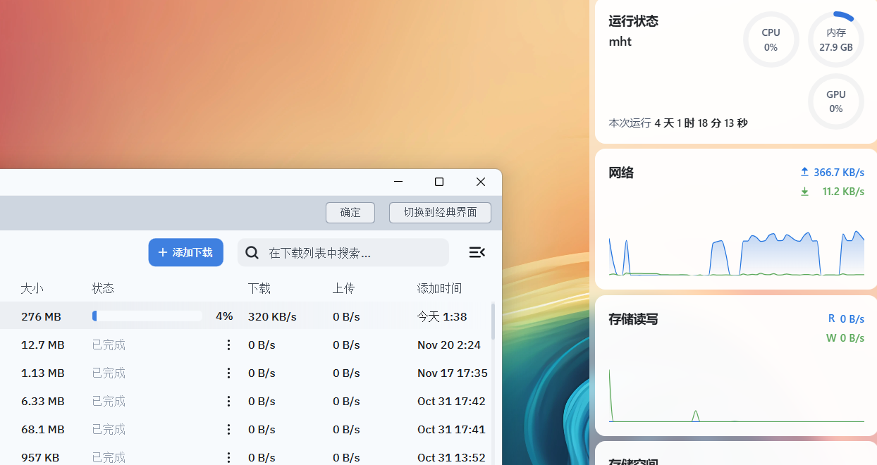

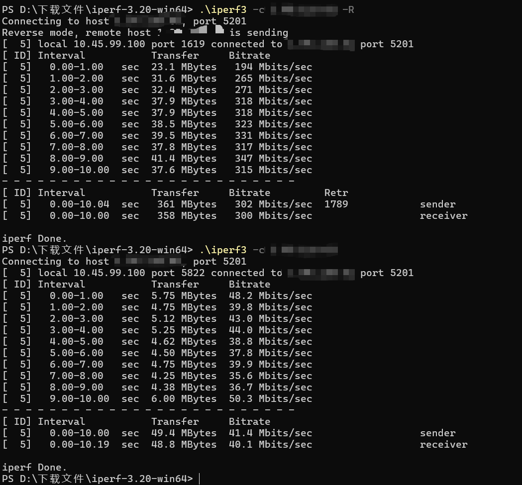

四川电信使用FN connect的高级版和专业版都可以跑满网速,但是使用frp只有500Kb/S每秒左右的速度,分别使用过樱花frp和使用阿里云ecs 100M服务器部署过frp。请问有没遇到过类似问题的大佬解惑

微信图片_20251125013915_17344_1053.png用华为云测试都没办法
