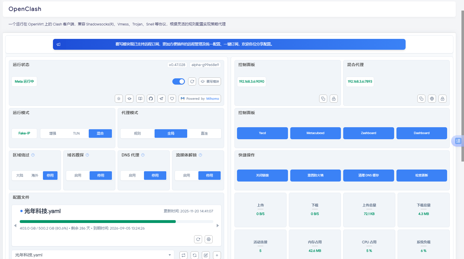

我在飞牛里安装虚拟istoreos后装了openclash和ssrp配置了节点,节点都可以拉出来,就是不能科学上网,我之前在单独的软路由里都可以,为什么用飞牛虚拟机istoreos怎么配都不行,是哪里出了问题,大佬们帮我看看

要先确定你把istoreos作为主路由还是旁路由,主路由的话跟你之前设置软路由一样应该问题不大。我觉得你可能是用作旁路由且默认路由器DHCP。这种情况可以将你想上网的设备的上网方式改成手动,把网关和dns,都改成你istoreos的IP地址,就可以了。

2025-11-26 13:26:06 楼主 显示全部楼层
zhy770416 发表于 2025-11-26 12:23
要先确定你把istoreos作为主路由还是旁路由,主路由的话跟你之前设置软路由一样应该问题不大。我觉得你可能 ...
虚拟机做的旁路由,用的静态地址
