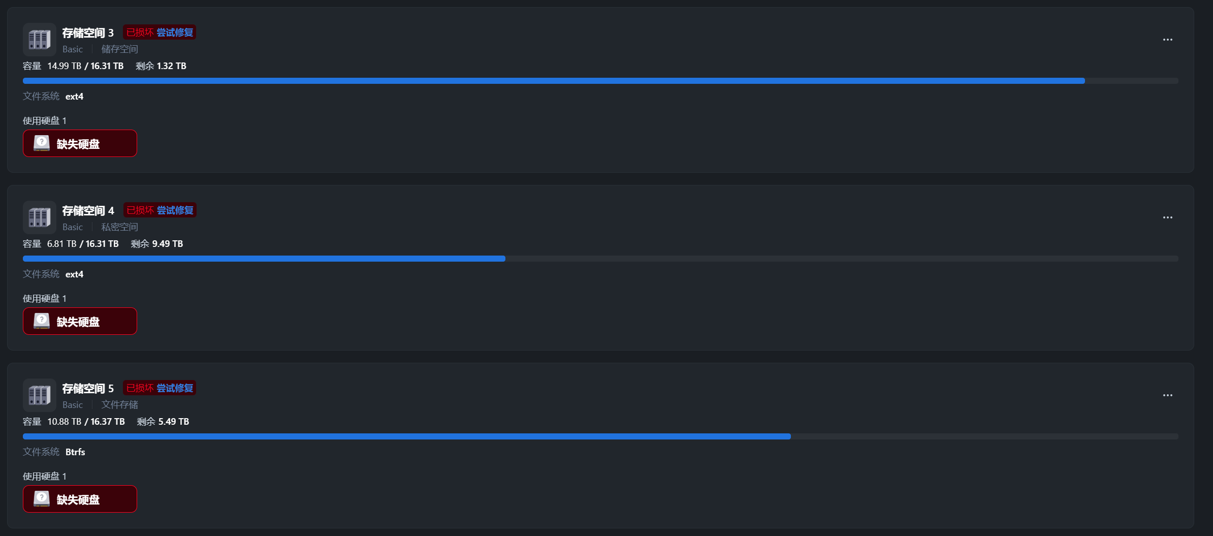

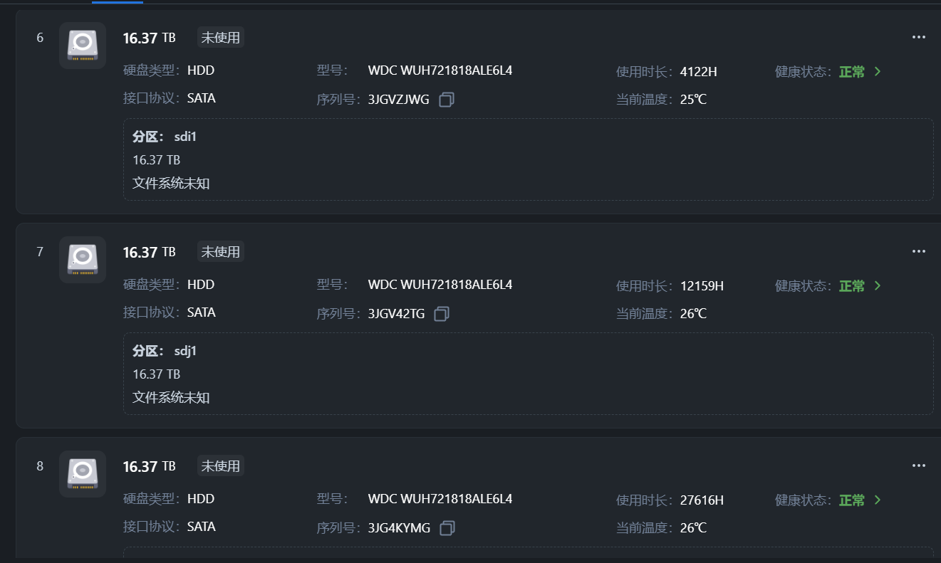

设备环境:物理机/虚拟机;主板从B360更换为Z390;由于机箱更换,增加3008直通卡,由原来的sata转8643改为8643转sata;其他硬件设备、硬盘都没变化;系统未重装。
BUG现象:开机登录飞牛系统后,发现机械硬盘已经识别到了,但存储空间没有恢复。PS:固态硬盘空间已恢复。
请问,该如何恢复存储空间或者数据?

换机箱之前不做功课现在估计是难搞了,首先你得知道你换了直通卡后,软件层面你的硬盘就不是之前的硬盘了,也就是说对于fnos来说,你的硬盘已经全挂了,然后换了一组新的硬盘进来,建议你先把主板换回去,然后硬盘接线要和之前完全一样,看看还能不能读出来,要是没啥重要数据就别折腾了

2025-11-27 22:33:07 楼主 显示全部楼层
deta_lee 发表于 2025-11-26 20:21
换机箱之前不做功课现在估计是难搞了,首先你得知道你换了直通卡后,软件层面你的硬盘就不是之前的硬盘了, ...
还是你的方法好,我用原来的主板把设备按原来的方式装回去,都能读取了。看来飞牛存储空间识别的逻辑还是有区别
