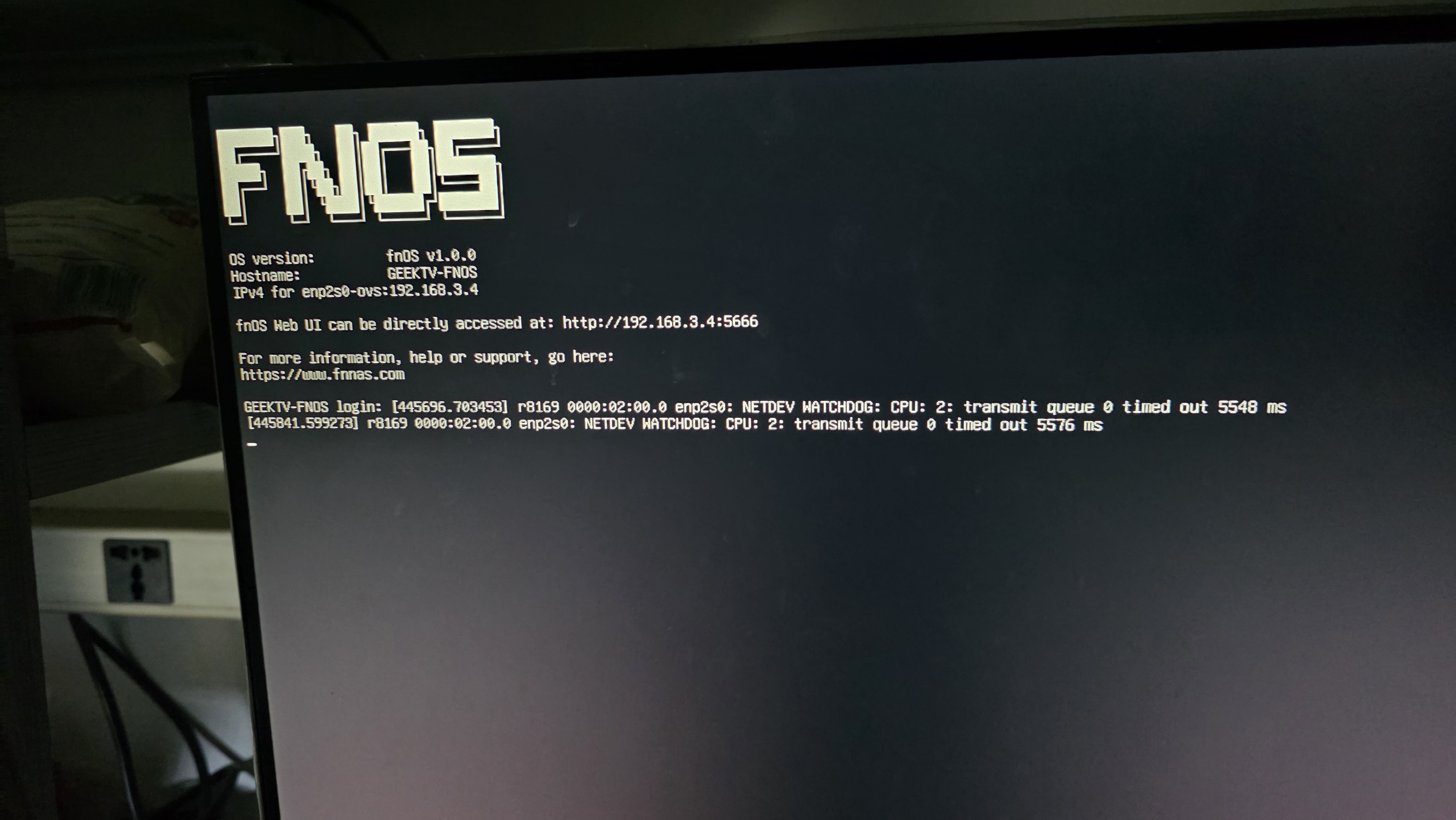

请教一下,主机突然无法访问是什么问题?
621
2025-11-26 23:33:48 显示全部楼层 阅读模式
请教一下,现在只有这个提示。我路由器能看到飞牛的ip地址,但是在APP里面无法访问。请问下要如何解决?
2025-11-27 08:10:31 显示全部楼层
更新了1.0以后,我的也出现这种问题了,一天掉二次线了,重启后可以恢复正常.
2306
360
2025-11-27 09:56:39 显示全部楼层
可能是网卡驱动异常或者兼容性问题。根据这个报错deepseek查一下解决方案吧。
冬眠~Connection refused.
2786
630
2025-11-27 12:39:37 显示全部楼层
网口问题,飞牛都没获取到ip
2025-11-27 17:42:50 显示全部楼层
和你差不多的问题。每隔几天 就死机一次。然后显示器上就这么显示的。重启之后又正常使用。就是时不时的来一下 死机。
