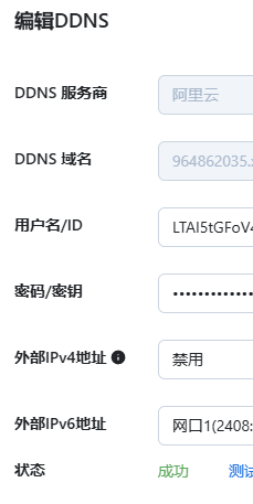

2025-11-27 08:39:24 显示全部楼层
Jem『T』 发表于 2025-11-28 01:01
我网络小白,只会看教程做,,我是用V6做DDNS.
飞牛和LUCKY都做了DDNS
一个做ddns就行,删一个
试了不成,  详情 回复

28
2025-11-28 01:01:04 楼主 显示全部楼层
飞牛和LUCKY都做了DDNS

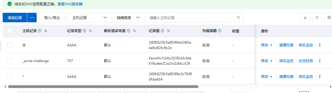

2025-11-28 09:06:12 显示全部楼层
ZYan 发表于 2025-11-27 13:47
看你后台域名解析的ip有没有问题,大概率是多解析了内网ip或者ipv4公网地址了
你这两个解析的ipv6地址不一样,看下哪个是对的,就把另个一个对应的ddns删除掉,解析也删除掉
有一个@解柝是lucky自动加的,删了只剩泛域名的解析也是一样的,  详情 回复
2025-11-29 10:24

2025-11-29 10:24:44 楼主 显示全部楼层
ZYan 发表于 2025-11-28 09:06
你这两个解析的ipv6地址不一样,看下哪个是对的,就把另个一个对应的ddns删除掉,解析也删除掉 ...
你得看下解析的ip是不是你正确的公网ip  详情 回复

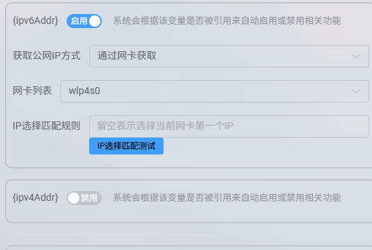

2025-12-4 22:06:11 楼主 显示全部楼层
OK了。我的DDNS选了无线网卡,改了后删了系统的DDNS就OK了
