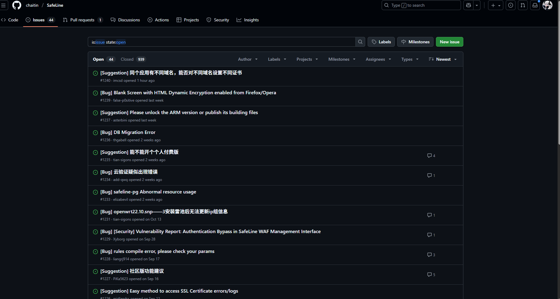

雷池,目前了解中开源waf中水管最小的之一,只允许用单核心进行应用保护,最多10个应用共享一个核心进行防御,最大防御量只有800qps,但是拥有极多优秀功能.对于自动脚本的防御各位好,在国产的开源waf名气中和商业waf的创宇坐一个桌上,对于git的bug反馈不太搭理(建议装外国人)

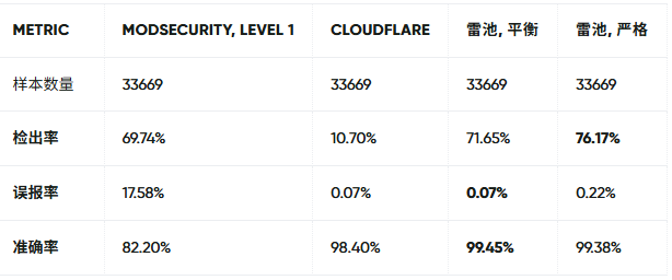

1.1. 目前展现的防护效果

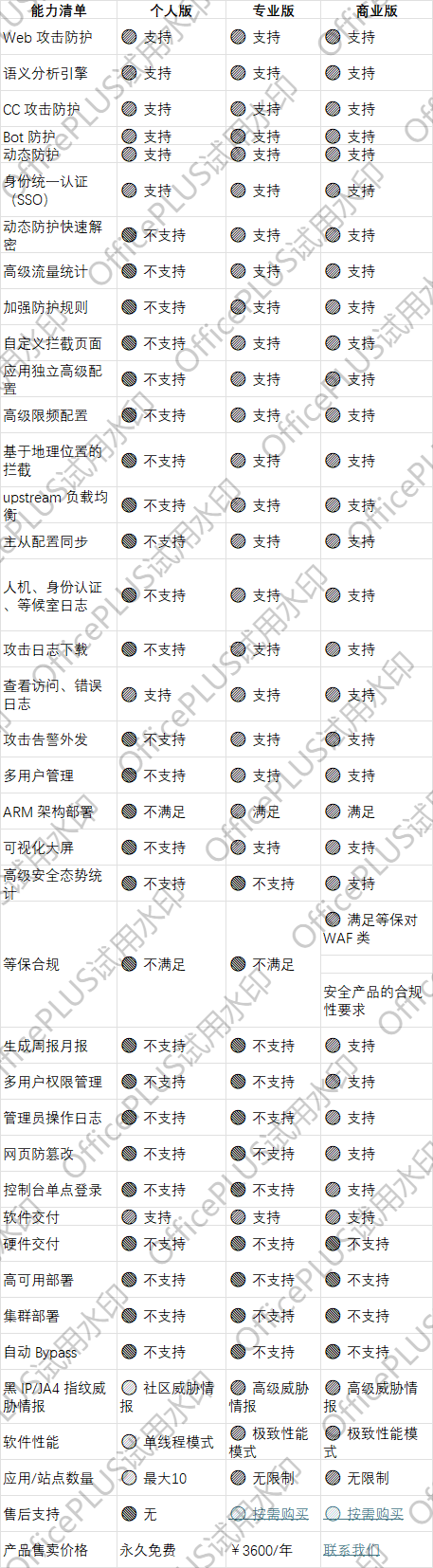

1.2. 目前的价格产品对比表
想要看3waf免费版的对比可以去看:国内三大开源WAF科普对比(1)
1.3. 雷池反馈区

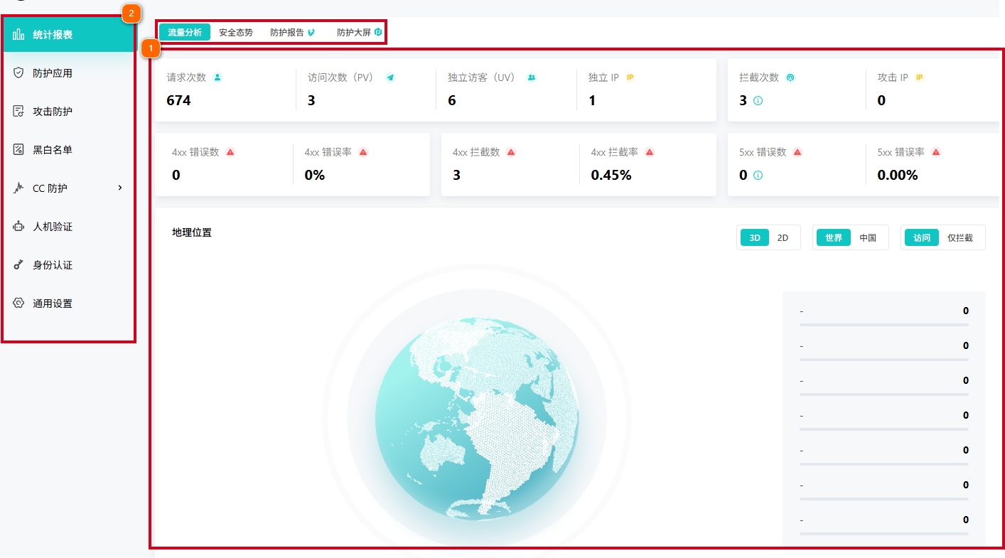

3.2.1. 主界面
  1. 整体统计: 一进雷池能看到这个页面,这个页面会说明网站的访问量和攻击拦截等等信息,不做介绍了,可以自己看看;但是雷池是不会显示cpu内存等占用量,他只记录和安全有关的信息
  2. 功能选项栏: 以下是功能介绍
    1. 统计报表:如图所示,就是主界面显示的,安全态势也不过是对攻击信息的详细呈现
    2. 防护应用:网站应用的代理和保护都在这里,网络的高级设置也在这里
    3. 攻击防护:攻击的具体信息与攻击日志的展示区,并且攻击保护的全局设置在这里
    4. 黑白名单:访问事件与规则检测后产生的日志在这里,并且规则的自定义与在线规则的下载都在这里
    5. cc防护:唯一有子选项的功能按钮,如果设置了cc防护和等待室(用户消息队列),可以在这里查看行为和选择是否解封,比如我在内网测试的时候测试飞牛相册和obsidian随便一次传输连接就是400次起步,极易被封;并且cc防护全局设置也在频率限制里面,可以进行上限设置
    6. 人机验证:对账户审核和专业版用户配置是否使用本地验证程序的
    7. 身份认证:可以给无账户系统的网站或者重要的网站加上一层基于雷池的身份验证(自带页面防篡改和加密,还带攻击检测封锁,安全性极强), 并且可以设置是否使用统一身份验证,一证通行,并且可以设置二层F2A
    8. 通用设置:恶意ip组订阅,恶意ja4指纹,证书管理,控制台账号管理,拦截页面提示,数据清理模式等等设置都在这里,包括通知、api和代理配置也都在这里,建议大家自己去看看,就不详细介绍了

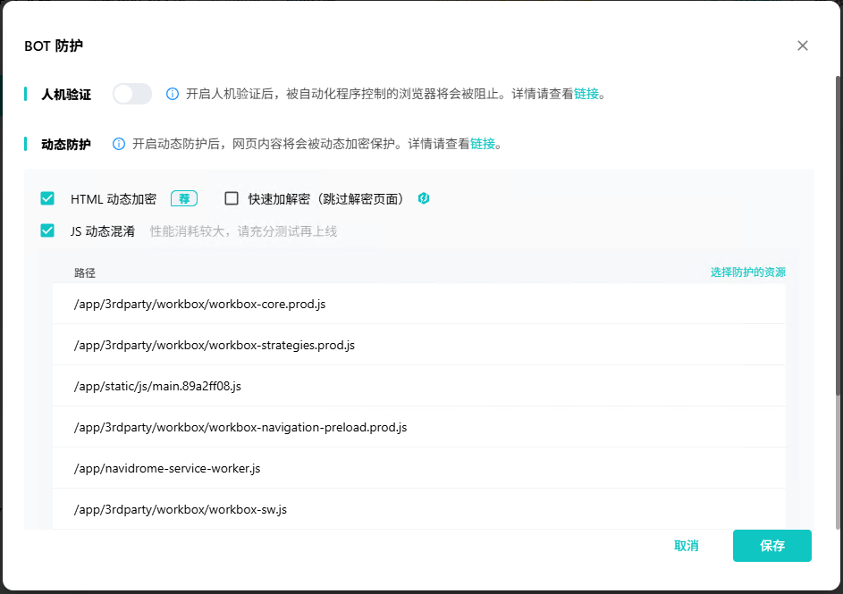

    2. BOT防护:应用详情-BOT防护.PNG
      1. 人机验证:开启后有自动人机验证(就是开个页面拦截一下,过会再放你进去)和滑动验证(专业版才有),如果是有自动化连接的,这个会导致自动化连接失效,无头的都会拦截住
      2. 动态加密:效果很好,可以将写的没加密的或者直接通过路径加载的资源路径全部加密掉!
      3. 图片水印:防止被爬虫扒资源的,我们不是开图片付费网站的,用不上这个功能

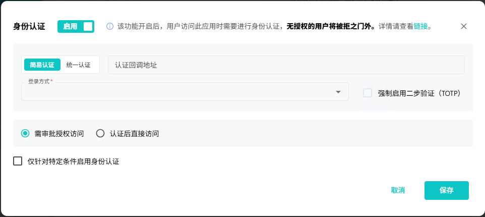

    3. 身份认证:
      1. 简易认证:这个需要再身份认证区做身份认证设置方可正常使用,可以设置使用账户密码和密钥两种登录方式
      2. 统一认证:这个就是使用雷池的统一认证模块进行认证,将所有的账户都绑到统一认证上,方便用户一次认证就能进入所有应用(统一认证中心需要设置域名和端口号放到外网去,要能进行访问)
      3. 不管是哪一个,都可以选择是否要进行审批,审批需要再身份认证中进行审核

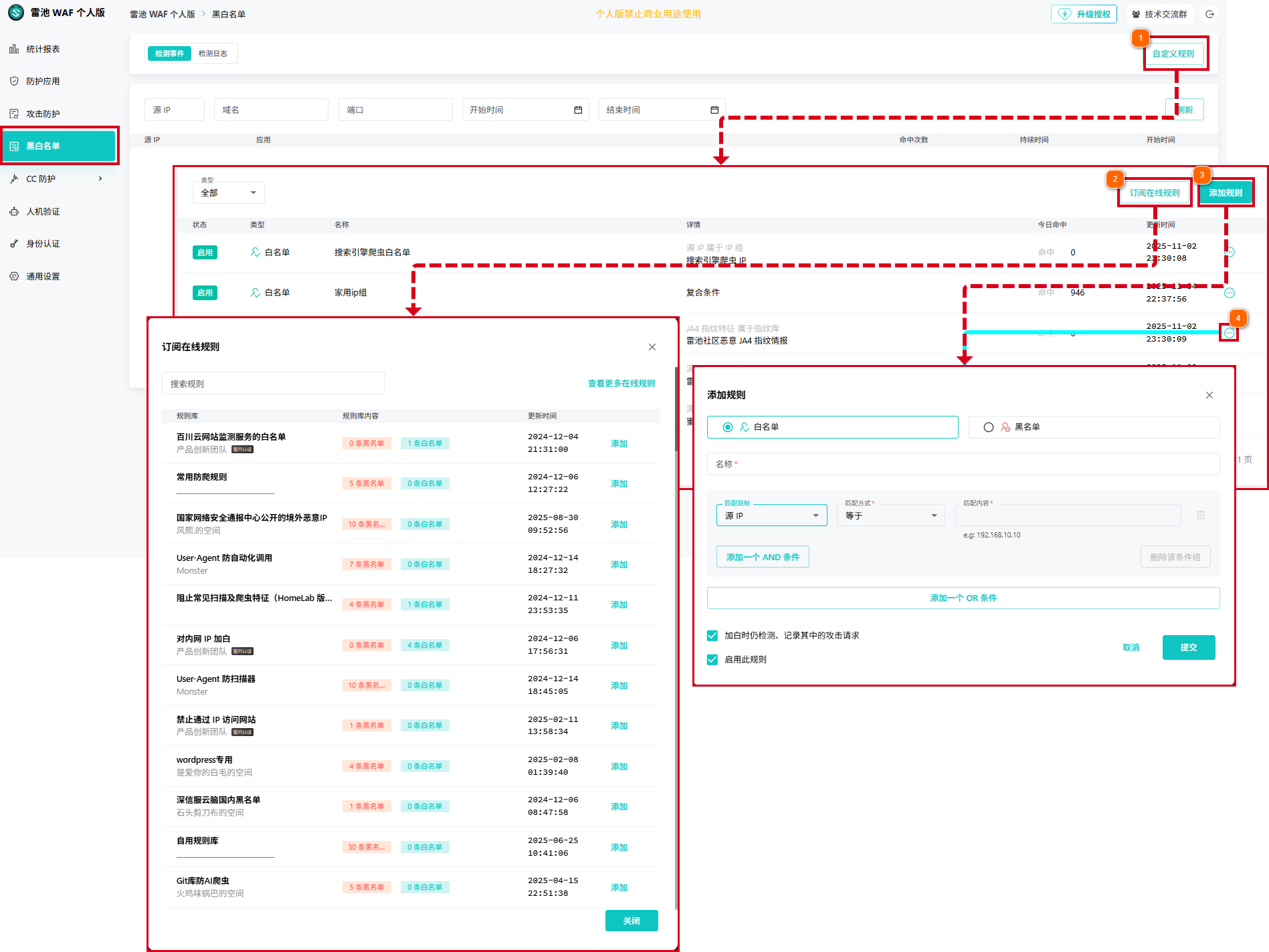

  1. 自定义规则:(一般用户会忽略):
    1. 这个是整个黑白名单的核心功能,初始未在通用设置订阅IP组或者订阅在线规则的时候,会有两个规则,一个是未启用的ja4指纹规则,另外一个是雷池共享恶意ip规则,
    2. 这些规则创建后都是以列表项显示的,建议别动,
    3. 目前飞牛的app访问是被划归未恶意ja4里面的,上报过没改
  2. 订阅在线规则(折腾侠适用):
    1. 通用设置中的恶意ip组都有对应的规则,但是如果是根据ip组进行设置的,建议自己创建规则,多重if会导致访问延迟极大
    2. 在订阅规则的时候一定得先了解自己使用部分,比如订阅的是url链接黑名单规则,有可能会导致自己的网页访问异常
  3. 添加规则(小白要看):
    1. 选择白名单是放过,黑名单是拒绝访问
    2. 可以选择ip,ip组合,url,头等多种,其中简单的黑名单规则就是选择源IP属于xxxip组,这样就可以利用上黑名单中的IP组,也是小白能用的规则
    3. 还有一种就是白名单添加局域网ip段和vlan ip段,这样可以自己访问的时候不受到阻拦,但建议开启记录攻击模式,这样要是真有攻击的可以快速找到源头
  4. 规则选择:就删除和编辑,其中编辑就是打开原先的设置
