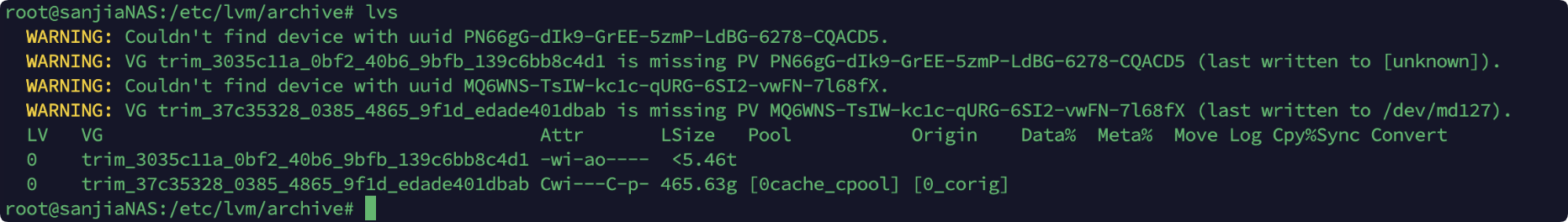

执行命令 lvs查看警报
一、警告信息简单理解:
首先简单的做一下名词解释方便理解:
LV 为逻辑卷
VG 为卷组
PV 为物理卷
图中有“WARNING”字段,后面的提示信息第一行是找不到uuid为 N66gG-dIk9-GrEE-5zmP-LdBG-6278-CQACD5的设备,第二行提示信息是VG为 trim_3035c1la_0bf2_4b6_gbfb_139c6bb8c4d1的卷组丢失了PV为 PN66gG-dIk-GrEE-5zmP-LdBG-6278-CAcD5的物理卷,再下面的两行跟前面两行的意思大体一样。
二、如何判定目标:
图中的场景比较简单,如果我有多个存储空间我们该怎么判断是哪一个呢?
图中LV都为0的两条信息第一条和第二条信息对比:
第二条信息里VG为 trim_37c35328_0385_4865_9fid_edade401dbab含有[ocache_cpool]的信息以及大小为465.63g,我们可以判定为ssd缓存盘,对应的上面的警告信息中有提到这个VG信息。
第一条信息VG为 trim_3035c11a_0bf2_40b6_9bfb_139c6bb8c4d1空间大小约为5.46t,根据我们实际存储空间大小判断,以及上面警告信息中提及的VG信息我们可以判断为目标。

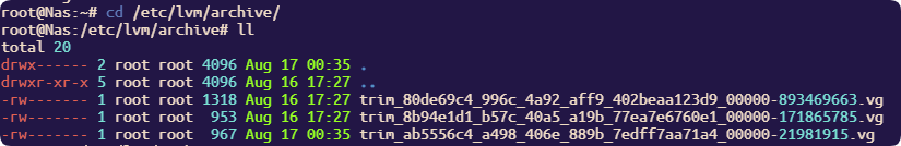

执行 cd /etc/lvm/archive/
执行 ll 查看配置文件信息。
信息简单理解
由于我没有相关的场景所以这里回显的信息对不上,这里我主要是给大家讲一下回显信息,
你会发现我们查询到的信息中包含VG信息但是要比VG信息多一串字符这里以 trim_80de69c4_996c_4a92_aff9_402beaa123d9_00000-893469663.vg为例讲解一下 trim_80de69c4_996c_4a92_aff9_402beaa123d9这一段是我们的VG信息,后面的 00000-893469663为配置文件备份标识字段,在你的实际场景中可能会有多个 trim_80de69c4_996c_4a92_aff9_402beaa123d9为前缀的配置文件,比如 trim_80de69c4_996c_4a92_aff9_402beaa123d9_00001-893469663.vg或者 trim_80de69c4_996c_4a92_aff9_402beaa123d9_00002-893469663.vg,这里我们找到最新的备份就可以。

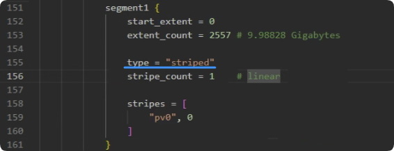

在配置文件中我们需要确定一下配置文件是否正确,验证lv0内的segment1结构是否一致。图中划线部分是否是 type = "striped"这一段,如果一样那就没问题,如果不一样那就是有问题。

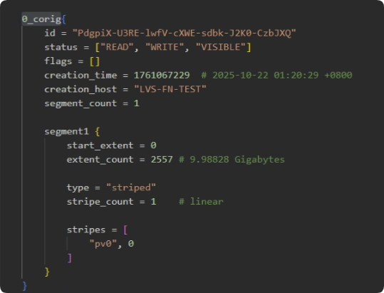

然后我们把光标移动到配置文件尾部,查找是否有 0_corig字段,如果上面提到的字段不一样这里一定有这个字段,内容为图中的结构。

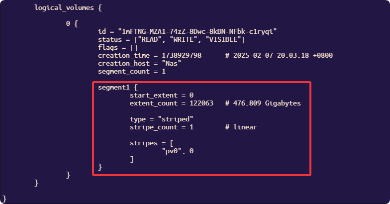

我们把segment1这一段复制下来,替换到配置文件头部的logical_volumes这一段里,图中框选的部分。
删除pv物理卷里(physical_volumes)的pv1的整个代码段。
删除lv逻辑卷里(logical_volumes)的除0之外的代码段。
最后的配置文件结构如图:

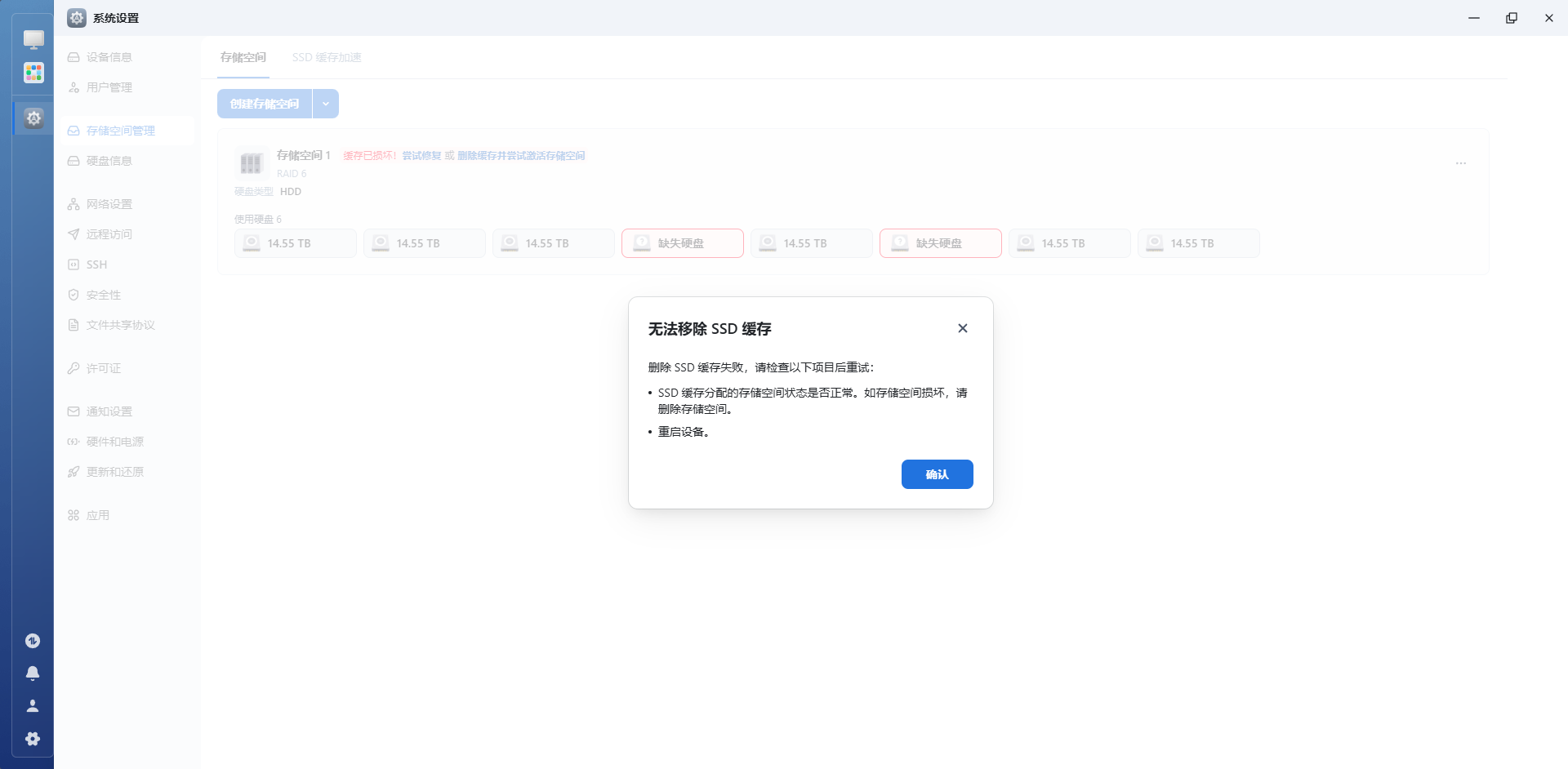

5c975a67a7d9324e472a529843d1a544.png现在也是遇到无法删除缓存,导致无法挂载系统。
