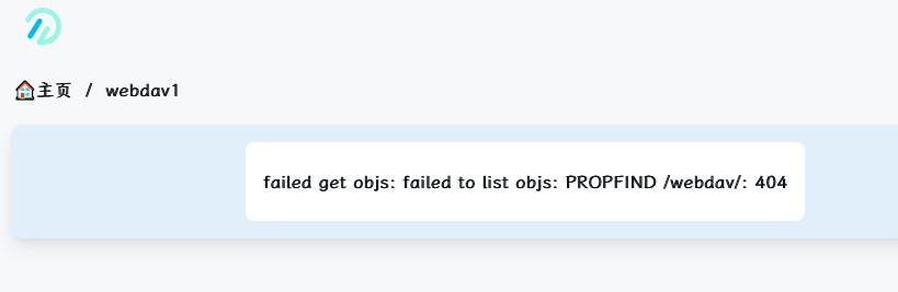

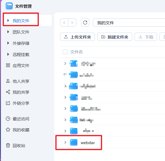

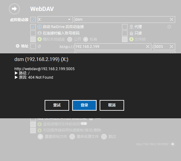

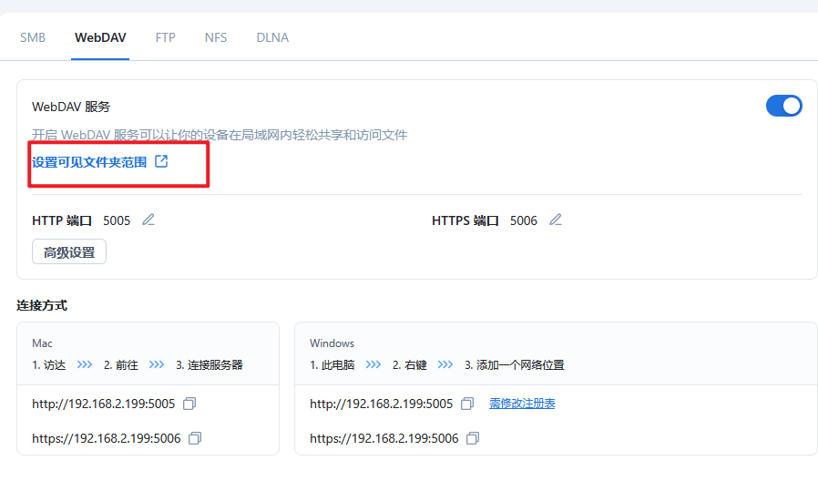

飞牛开启了webdav服务,可见文件夹范围,选择了我的文件->webdav 文件夹,如下图,然后使用RaiDrive连接,报错404 Not Found,使用OpenList挂载,同样报404 Not Found,路径试了三个都是一样的错 /、 /webdav 和 全路径/vol2/1000/webdav

我知道了,我在我的文件夹下建的webdav文件,真实路径是/vol2/1000/webdav,我新建的webdav用户路径是/vol2/1001,应该是去找/vol2/1001/webdav 文件夹了,所以找不到。感觉这块还需要优化啊
不是优化的事情,就是你单纯的路径写错了,每个用户下的文件目录都是独立的  详情 回复

地址用http://ip:5005就好了,路径直接填/可以访问所有文件,如果直接访问下级文件,再加目录。另外,用哪个账号配置的webdav目录,就要用哪个账号连接,看到的文件才是一样的结构,因为飞牛是基于linux的,linux的文件是分用户存储的。不同用户连接可以先连/看看目录结构,再连具体的目录。
