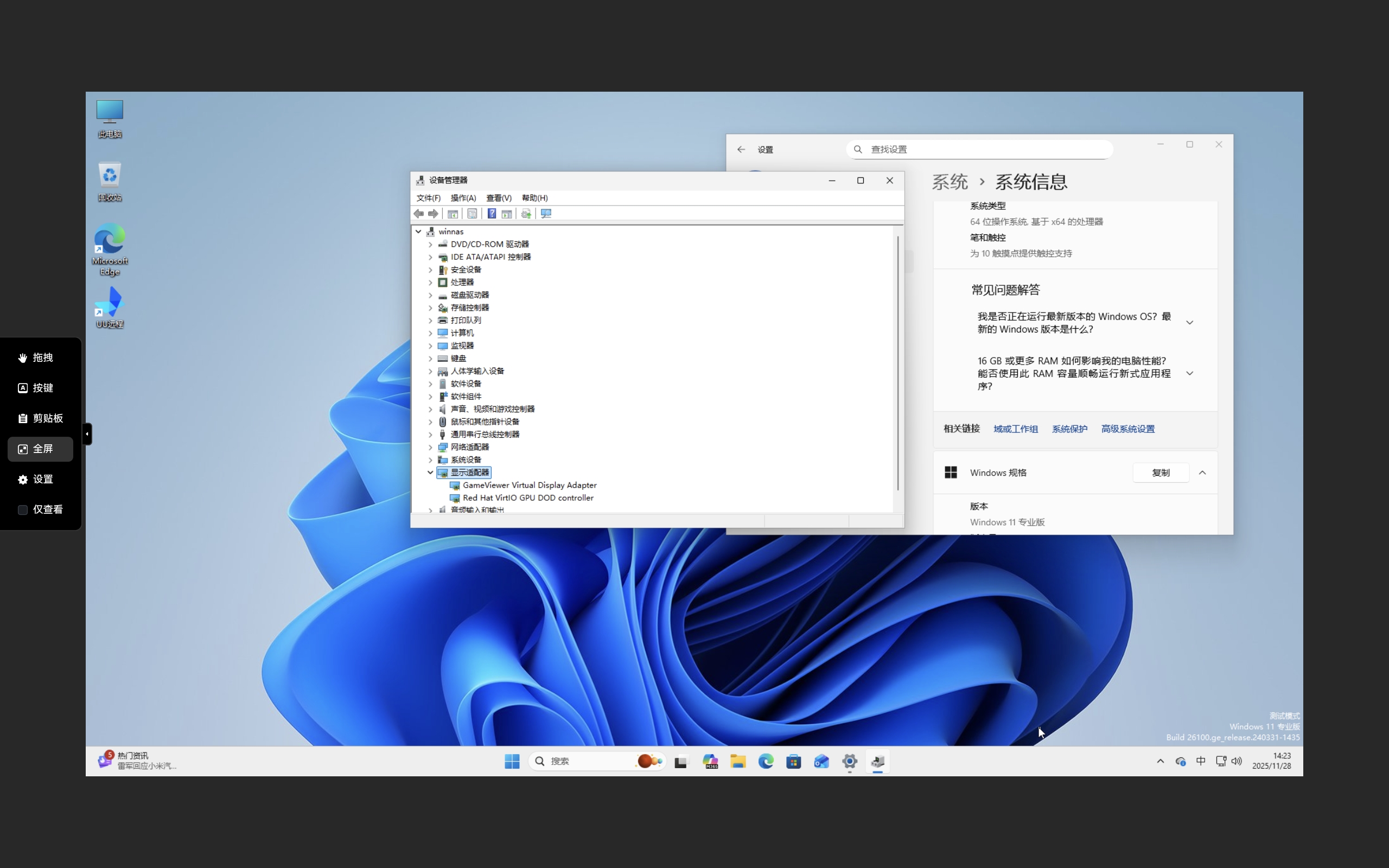

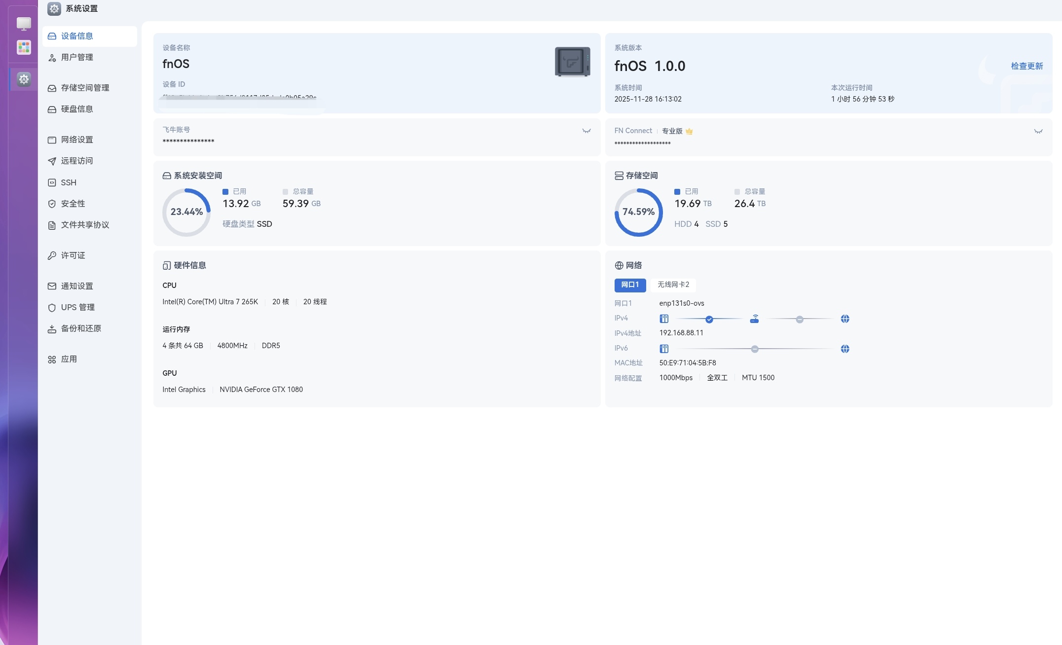

配置如图,bios设置,直通方式都会按照koryking和小陈爱折腾两位up的方法一步一步做的,虚拟机设置和开机都正常,但是进入虚拟机win11后设备管理器中无法识别到独显。
问了ai,回答是直通设置都没有问题,但是pci电源管理有问题,虚拟机在启动调用独显时无法将独显从睡眠或者省电模式中唤醒。说需要升级系统内核版本,现有内核版本精简了一个什么东西。现在不知道该咋办了?

硬件直通的截图发出来看看。
你这个有2个显卡了,应该是已经直通了。
直通的显卡必须要安装显卡驱动。然后显卡插上显示器连接线
解决了,取消勾选全部功能,只直通显示,不要直通音频就可以了  详情 回复

兄弟,265k用飞牛有啥不兼容的地方没,你是物理机安装的飞牛吗
没遇到啥不兼容的,目前都支持。很爽!! 我不是物理机安装的,我是PVE安装的,不能浪费265K的性能啊,我装了一个飞牛 装了一个Windows 还装了一个HA 后面准备再看看搞点其他啥的。我是核显虚拟化给飞牛和H  详情 回复
2025-12-28 18:05
2025-12-28 18:05:19 楼主 显示全部楼层
没遇到啥不兼容的,目前都支持。很爽!!    我不是物理机安装的,我是PVE安装的,不能浪费265K的性能啊,我装了一个飞牛  装了一个Windows    还装了一个HA   后面准备再看看搞点其他啥的。我是核显虚拟化给飞牛和HA用  , 插了一张闲置的1080给WIN,然后没事的时候用WIN远程玩点游戏办个工啥的。
