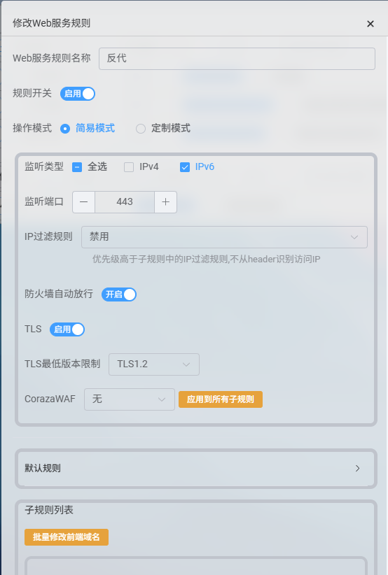

3.lucky反代设置
首先要有域名,然后设置好ddns,这里不赘述。我是用应用商店里的DDNS-GO,因为可以同一个域名绑定多个ip。因为我用的ipv6,还是双运营商,每个运营商都分配了两个ipv6,所以我四个ip绑在一个域名上感觉挺方便。
另外建议使用泛域名解析,域名填写类似于*.fnnas.com,而不是movie.fnnas.com,这样的好处是所有没有定义的二级域名都会指向这个ip,比较方便,如果有担心安全问题那就一个个域名设置也是可以的。
如下图设置,端口设置了443,要先确定运营商有没有封80和443端口,如果封了那就换一个,例如8888。有ipv4公网可以把v4勾上,默认规则不用动。

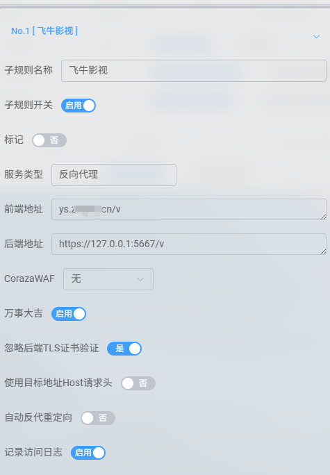

然后添加个子规则,每个需要反代的子规则设一个,我这里设了飞牛影视的
基本到这里,反代就能用了
有其他需要反代的照这个设置即可

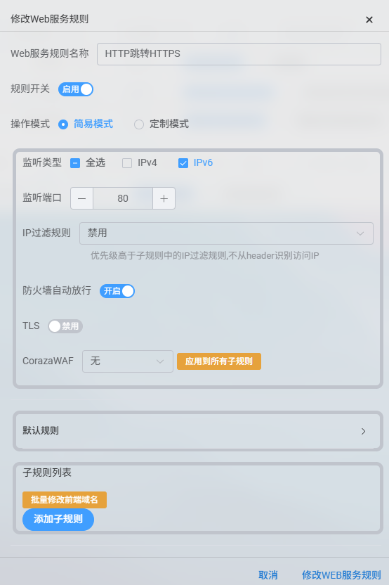

4.偷懒设置1
由于我们开了https,每次输入反代地址都要手动输入https://,多麻烦,而我们输入http网址时,浏览器会帮我们补上http://,https却不会帮我们补。
所以,接下来要让lucky帮我们解决这个问题。

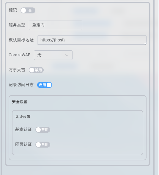

添加一个新规则,如下图设置。如果80和443端口封了,上面你用的是诸如8888的端口,那这里也监听8888
这里设置完成往下翻,打开默认规则,把服务类型改成重定向
默认目标地址填写https://{host}
其他保持默认
如果你用的是诸如8888端口,那默认目标地址要写https://{host}:8888或者干脆写https://{host}:{port}
设置完保存,此时你无需输入https://,只需输入域名(非443还要加端口),即可跳转到https的网页

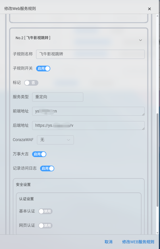

5.懒人设置2
我们访问飞牛影视不想输入/v,百分之99是因为我们懒,而不是因为带个/v觉得网址丑。
如果你也是因为懒得输/v,那就往下看,如果只是觉得丑,那可以右上角关闭网页了。
解决的办法很简单,上面我们用重定向解决了不用输https://前缀的偷懒,那依葫芦画瓢,再重定向一次,不就可以把/v也交给lucky解决了?
在反代443的规则下面新增一个子规则(因为我新建一个规则报错了,所以我选择新建子规则)
如果你是用8888的端口,那就在反代8888的规则下面新增子规则,或者尝试直接新建规则。
设置如下,服务类型选择重定向,前端写你上面给飞牛影视的域名(如果不是443端口要加上端口),后端写带/v地址的完整网址(同样如果不是443端口要加上端口)
保存即可
此时,你输入你分配给飞牛影视的域名,例如movie.fnnas.com,无需写https://,无需加/v,他就会帮你跳转到https://movie.fnnas.com/v !
此时你用app,哪怕在域名那里指定端口,他也能正常登录。
这个办法同理可以用在相册,1panel的反代上

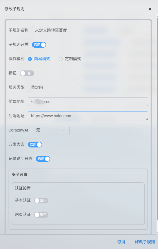

6.不知道有没有用的安全设置
我最后加了个把没有指定的域名重定向到了百度,因为我用的泛域名解析,所以啥域名都能直达nas,设置这个只为了把没有设置反代的地址都指向百度,只有正确的域名才能访问反代的内容
感觉可能用处不大,聊胜于无吧,应该设置防火墙效果更好。

为什么你的飞牛影视前端和后端都要加个/v啊,我没加也能用,前端只填域名就行,后端飞牛地址:8005就行,仔细看了一下,你写的是5667端口是飞牛OS的https端口,我写的8005直接是飞牛影视端口,所以你得加个/v才能指向飞牛影视
问题不大,飞牛影视有端口,其他的可以用这个方法  详情 回复
