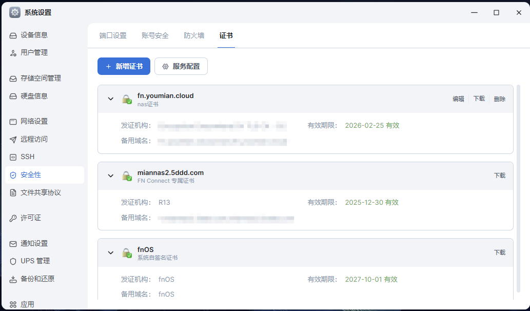

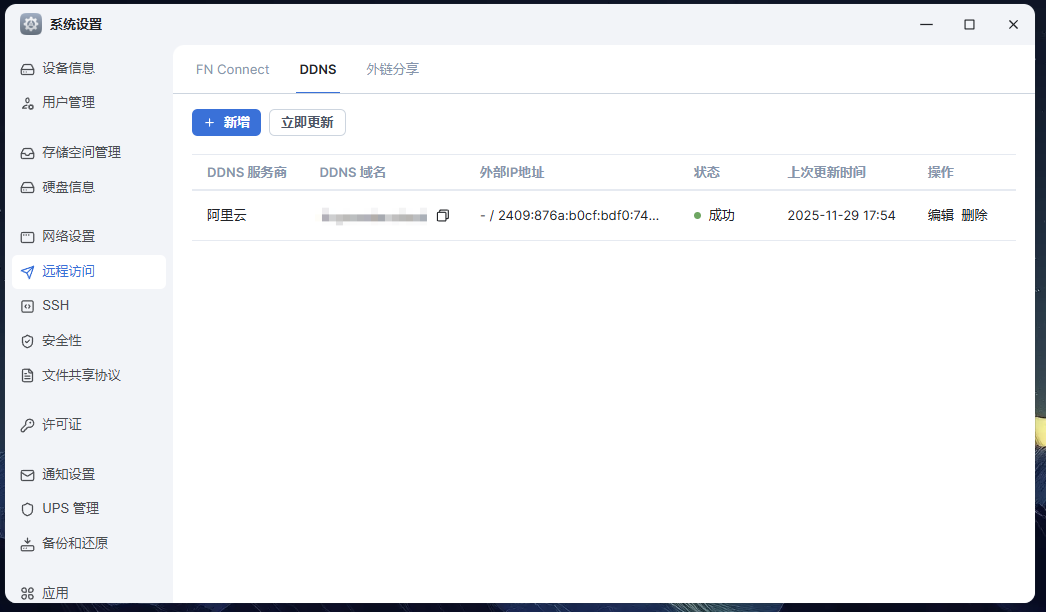

请教一下各位大佬,我在飞牛系统的证书界面里添加了自己的 SSL 证书。目前用的是 IPv6 公网 + DDNS 的方案,证书是直接配置在系统设置中的。
现在的状况是:只有飞牛仪表盘能够正常通过 HTTPS 访问,而其他端口的 Docker 应用如果使用 HTTPS 协议(网址+端口)则无法打开,但换成 HTTP 协议(网址+端口)就可以正常访问(只是会显示不安全)。

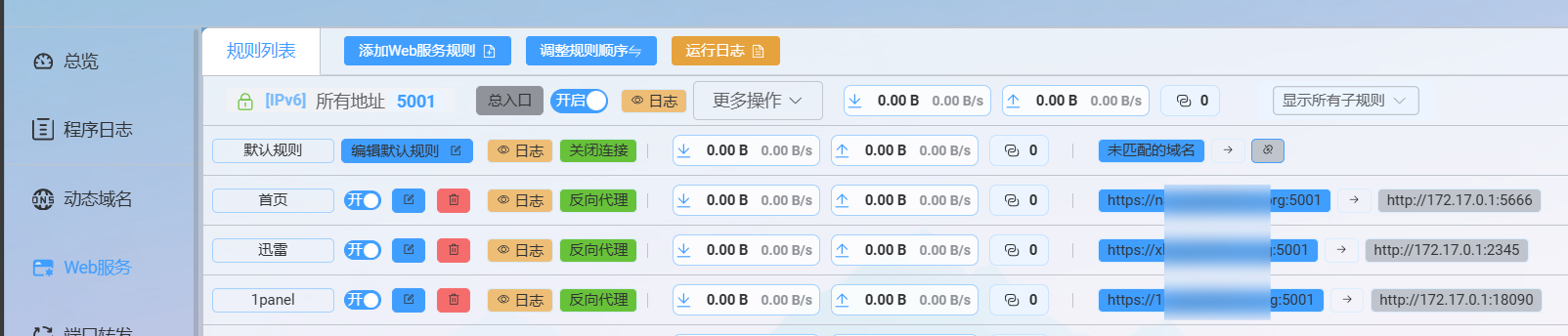

2025-11-29 21:17:34 显示全部楼层
image.png你可以用lucky来反代
