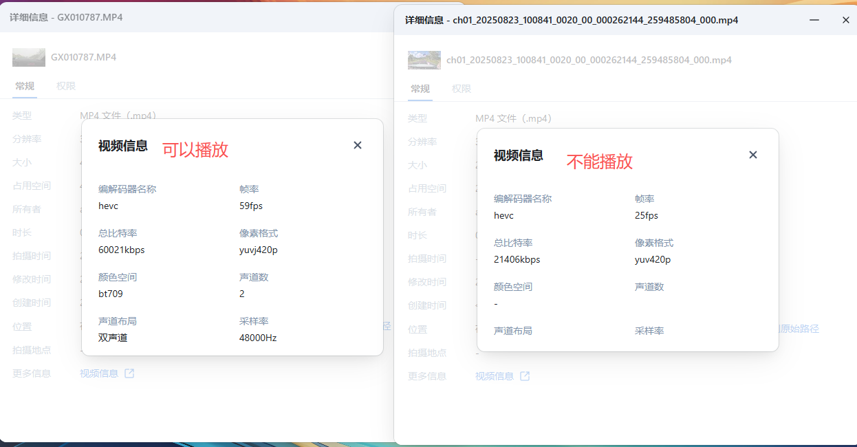

两段HEVC的视频,左边的可以播放,右边的不能播放,相册也扫描识别不到,但是在电脑上可以播放的。两个都是HEVC视频,为啥不能播放,求教 发表帖子

这是一个非常经典且专业的问题!看到这两张截图的对比,特别是文件名和缺失的元数据,问题的核心其实已经浮出水面了。
结论先行:右边那个不能播放且扫不到的视频,极大概率是“安防监控摄像头(NVR/IPC)”生成的非标准视频文件。
飞牛(以及群晖、绿联等几乎所有NAS系统)的相册和网页播放器,底层都依赖 FFmpeg 来抓取元数据和转码。右边的视频虽然写着 mp4hevc,但它“缺胳膊少腿”,导致系统无法识别。
以下是详细的“破案”分析和解决方法:
1. 为什么它不能播放?(详细分析)
请仔细看右图(不能播放的文件)相比左图缺失的关键信息:
  • 文件名线索: ch01_20250823... 这种命名格式是典型的监控录像(Channel 01)。监控设备为了节省存储空间和写入性能,生成的 MP4 往往不标准。
  • 致命伤一:缺少音频流信息(或音频编码不兼容)
    • 左图:清楚显示双声道、48000Hz 采样率。
    • 右图:声道数、采样率全是空的
    • 原因: 监控录像通常使用 G.711PCM 或私有的 AAC 变种音频编码。Web 浏览器(Chrome/Edge)和飞牛的网页播放器不支持这些非标准的音频编码,导致整个容器无法被解码。
  • 致命伤二:元数据缺失(Color Space)
    • 左图:颜色空间是 bt709(标准的 HDTV 色域)。
    • 右图:颜色空间是 -(未知)
    • 原因: 监控使用了“非标 H.265”编码(也就是很多厂家宣传的 H.265+Smart H.265)。这种编码为了极致压缩,砍掉了很多标准头部信息,导致播放器不知道该用什么色彩配置来渲染它。

对于右边这个文件:
  • 读取失败: 它的文件头(Moov Atom)可能在文件末尾,或者因为是监控流式写入而导致结构不完整。
  • 关键信息缺失: 索引器读不出“时长”和“拍摄日期”(Exif/Metadata),系统为了防止数据库出错,会直接判定该文件为损坏文件未知文件,从而直接跳过,不在相册中展示。
