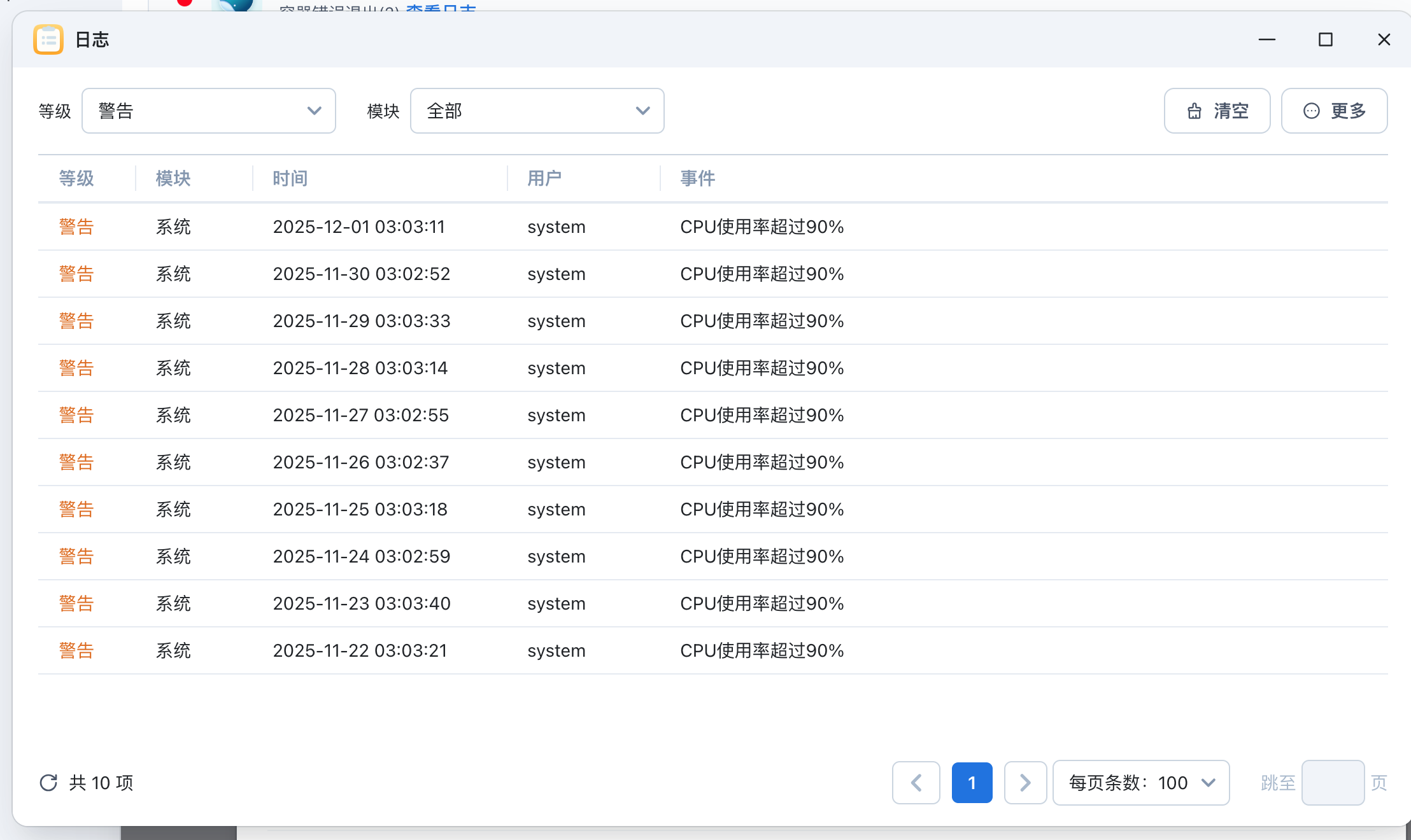

2025-12-1 22:58:22 显示全部楼层 阅读模式
最近更新了飞牛不知道为什么半夜天天CPU飚到90%,我基本都不安装其它软件。能有什么方法查到是什么程序每天晚上偷偷占用CPU吗?

2025-12-2 08:27:07 显示全部楼层
ssh连接nas后轮询跑top命令,可以每隔5秒执行一次,按cpu使用率降序,将命令的执行结果输出到文件中,第二天再来回看记录。
具体的可以问deepseek怎么操作

2025-12-9 13:58:58 显示全部楼层
查出来什么问题了吗?我这边也出现这种情况。
2026-2-25 19:18:40 显示全部楼层
我是更新到1.1.20开始这样的,准备这两天监控一下,还没时间搞。
2026-2-26 00:54:58 显示全部楼层
刚查了下日志,发现是我容器里面的iptvchecker夜里扫源造成的。我是三个列表同时扫,每个30线程。但是升级1.1.20版本之前没有报过cpu高,具体问题不详。今晚先关了这个容器,明早看下日志。
2026-2-26 19:39:26 显示全部楼层
我也是同样的问题,也是每天3点03分,持续3分钟就降到90%以下
